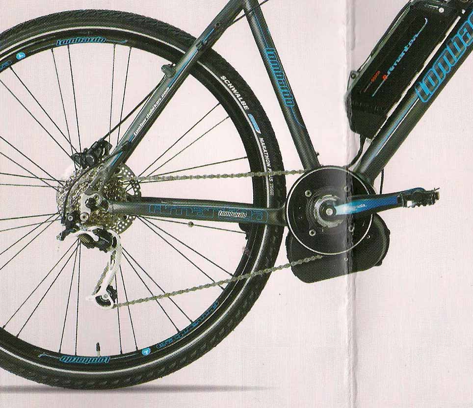

Avrei deciso di dotare la mia Bipa, di doppia corona. Attualmente la corona di serie da 38 denti, nn mi soddisfa appieno, sia sulle salite ripide sia sui falsopiani veloci. Avrei quindi pensato di mettere una doppia corona, magari una da 34 e la seconda da 42.
Vorrei aiuto, sia sul materiale da comprare e dove,sia sul montaggio delle stesse.
Da tener presente che sono quasi a digiuno di elementi di meccanica, quindi chi avrà la bontà di darmi suggerimenti, lo faccia in maniera elementare.
Grazie a tutti per la collaborazione.

Innanzitutto grazie a MilleMiglia per l'attenzione. Ho letto e riletto il post di Nicot e ne ho tratto ispirazione, ma il mio problema è oltre al montaggio, il reperimento dei pezzi.
Inoltre la mia bipa non ha bisogno della piastra visto che non è una Haibike, quindi credo che l'attacco debba essere diverso
Mi spiego meglio: vorrei un elenco di tutto il materiale che mi occorre e se possibile i link dove comprarlo.
Vorrei altresì sapere se corone 3-42 siano un buon compromesso per strade ricche di salite ripide, ma anche di lunghi tratti in falsopiano.
Insomma credo si sia capito che sono a digiuno anche delle tecniche più elementari
Di nuovo grazie Mille

Non mi sono spiegato benissimo, son stato troppo sintetico... Nicot ha realizzato quello che ti serve, nei suoi post trovi l'elenco di tutti i pezzi che servono per realizzare la modifica... Sono certo che se gli chiedi aiuto anche tramite mp ti saprà consigliare bene!

per la tua e-amantea ti servirebbero:
un deragliatore anteriore ad esempio
http://www.chainreactioncycles.com/Models.aspx?ModelID=38440
devi solo misurare il diametro del tubo verticale sul quale lo andrai a montare (vedo anche due viti che spuntano da dietro la corona della tua bici, non so se potranno dar noia o se servano per l'attacco diretto di un deragliatore)
poi un comando cambio:
http://www.chainreactioncycles.com/Models.aspx?ModelID=55296
e le corone da 33
http://www.chainreactioncycles.com/Models.aspx?ModelID=87848
e da 44 denti
http://www.chainreactioncycles.com/Models.aspx?ModelID=38195
per il montaggio consiglierei un bravo biciaio, e anche per l'acquisto dei cambi, così non sbagli.
Solo la corona da 33 denti è introvabile su canali tradizionali, mentre il resto in negozio spesso lo trovi usato (come nuovo), lasciato da chi ha trasformato la propria bici in "corona singola" perché fa solo downhill.
