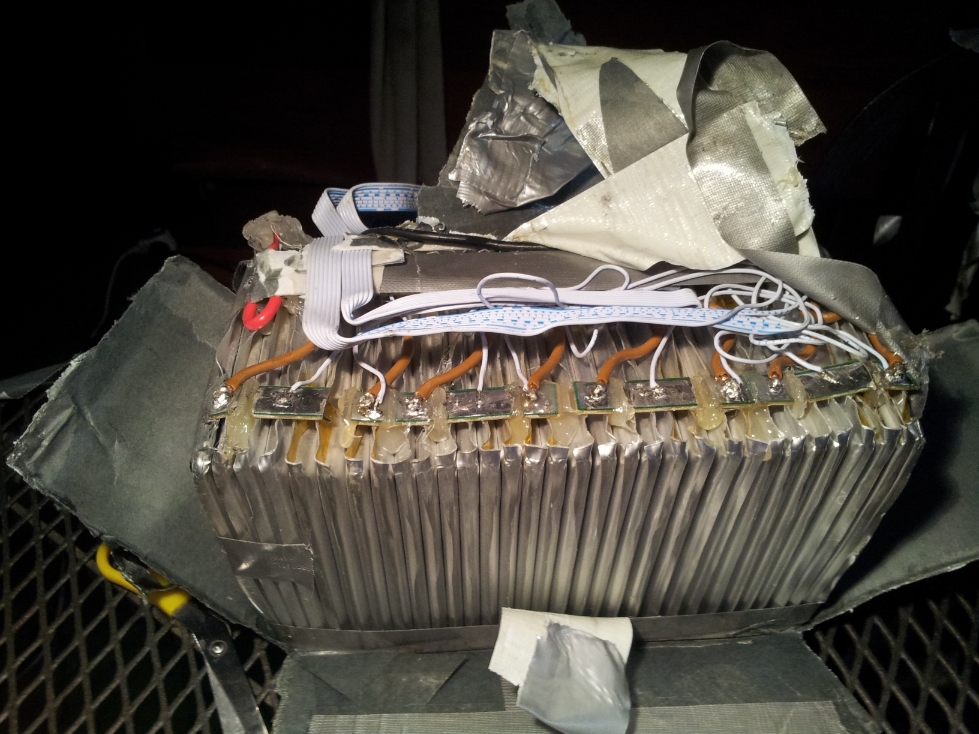

Ciao a tutti,
ho bisogno di aiuto a capire di piu' sulla mia batteria.
E' una 48V lifepo4 10Ah comprata usata (circa 200 cicli mi e' stato detto) nel mese di Maggio scorso. L'ho sempre utilizzata con il mio 9C allround 500w/800w e mi ha dato prestazioni di circa 40Kmh di velocita' max e autonomia di 35/40 km. Ora e' un mese che le prestazioni sono decadute, con velocita' max di 33/34 kmh e autonomia di circa 25 km. Uso solo il Pas. Cosa puo' essere successo? L'ho sempre usata come ricevuta, ossia completamente nastrata, BMS incluso. Oggi non ce l'ho fatta piu' e incuriosito l'ho aperta. Dalla foto che allego sapete dirmi che celle la compongono (ne ho contate 32)?
Ringrazio fin da ora chi mi vorra' aiutare.
491,67 KB

...e poi mi piacerebbe capire, da quanto sarebbero queste celle e come sono state configurate?
Inserito il - 24/03/2013 : 21:15:11  Mostra Profilo Invia a MilleMiglia un Messaggio Privato  Rispondi Quotando
Se la batteria è 48V10Ah le celle sono da 5 Ah e sono configurate 2p16s
Controlla la tensione di ogni singola cella e che i cavetti che arrivano al bms siano integri.
Inserito il - 24/03/2013 : 23:29:52  Mostra Profilo Invia a Barba 49 un Messaggio Privato  Rispondi Quotando
Intanto controlla che il caricatore dia 58,4V: Potrebbe essersi starato e aver cambiato tensione...
Poi se tutto è a posto fai una lunghissima ricarica, stacca il caricatore e misura la tensione delle 16 singole celle (anzi delle 16 doppie celle in parallelo), che dovrebbero trovarsi tutte intorno ai 3,4V.

Ma se volessi ricavare da questa batteria una 36v invece che 48v ,sarebbe possibile? E come potrei procedere?
Inserito il - 26/03/2013 : 10:41:36  Mostra Profilo Invia a Barba 49 un Messaggio Privato  Rispondi Quotando
Dovresti acquistare intanto un BMS da 12 celle, poi scollegare quello che hai adesso e recuoerare le celle che ad un attento controllo risultassero ancora buone.
Naturalmnente la velocità del Nine scenderebbe a 30Km/h e l'autonomia diminuirebbe del 25% circa.
