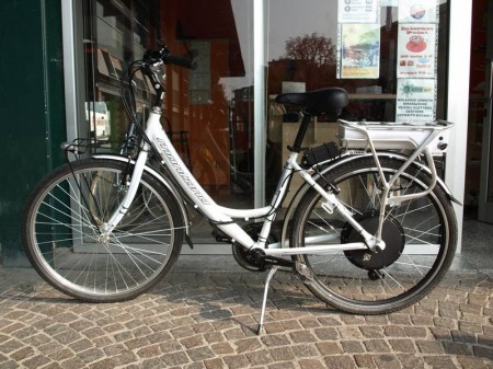

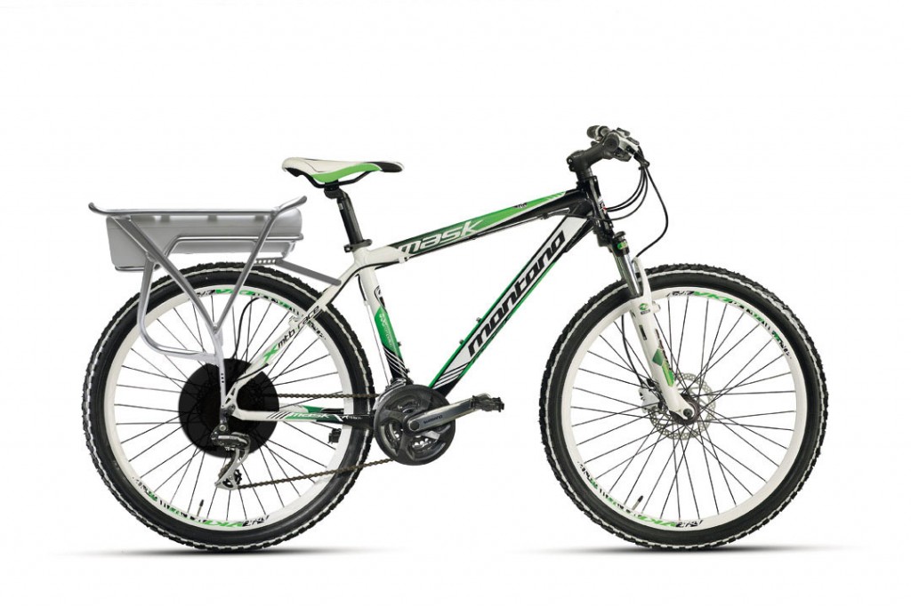

Ecco il Kit
6 KB
Kit elettrificazione ruota posteriore 26 pollici
Il kit consiste in una ruota dotata di motore brushless 250W (upgradabile a 500W per uso offroad)
predisposto per freno a disco a magneti permanenti al neodmio dotato di:
-centralina di comando
-display per gestione potenza , velocità max , livello batteria , tachimetro , contakm parziali e totali
-selettore di potenza
-sensore PAS con disco a magneti
-leve freno con contatti
-cablaggi
-sensore tachimetro
€299.00Prezzo:
€35.00
http://www.eco-rent.it/?page_id=472&category=3&product_id=1
118,52 KB
60,76 KB
