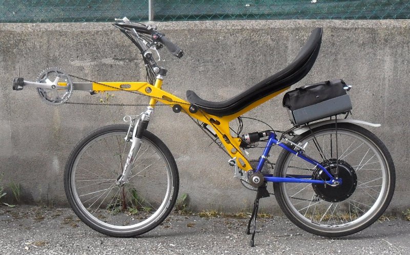

Ancora non e` finita, tutti i fili da accorciare e sistemare (ma aspetto di verificare posizione di batterie e centralina prima di tagliare), ma la presento lo stesso.
Ho utilizzato il telaio del modello galaxy che Tiberio Trevisan (Trevibike) cede a prezzo di saldo, e un carro posteriore da un rottame di MTB. Altri pezzi recuperati, adattati o comprati.
Per ora va con manettino di accelerazione, ma intendo farla a pedalata assistita con al massimo un pulsantino di partenza ai canonici 6km/h.
Anche la velocita` forse e` meglio diminuirla un poco, ora supera i 40km/h, ed e` un gran bel viaggiare :)
Motore nine continent rh205 vecchio modello
centralina 17A 36/48V
batterie lifepo4 bmsbattery (scarse), 48V 12Ah
Le batterie vorrei appenderle al telaio dietro al sedile ma le prime prove non sono andate a buon fine e al momento ho ripiegato con portapacchi posteriore cui ho fissato un contenitore per la borsa batterie ricavato da un pezzo di plastica piegato con pistola termica. Va verificato che sia abbastanza robusto e non sbilanci troppo la bici sul posteriore. Per capirlo devo fare piu` strada delle corte prove fatte finora.
Con la ruota da 26 anteriore la reclinata risulta molto alta. Per me e` guidabile senza problemi ma sono 1,90.
La galaxy con quel robustissimo telaio in acciaio e la doppia sospensione mi pare adattissima all'elettrificazione

Molto interessante. Il telaio si presta benissimo all'elettrificazione.
Ma non urta la borsa sotto il sedile nel molleggio?
no, almeno quel problema non c'e`. La borsa sembra alta ma e` perlopiu` floscia per la parte che si vede sporgere. Le batterie sono poco piu` alte del bordo del contenitore di plastica. Comunque la posizione potrebbe cambiare se nella marcia risultano problemi.

Hai provato ad appenderla sotto il tubo dietro la ruota anteriore? Ci sarebbe tanto spazio ed appenderla lì rimarrebbe nascosta fra le gambe e non si noterebbe. Certo dovresti fare un case chiuso e supporti rigidi che diverrebbero parte del telaio contribuendo alla rigidezza del medesimo.
si ci avevo pensato. A parte che la zona e` molto esposta a raccogliere fango e spocizia, c'e` anche un problema di larghezza della batteria. Da una parte passa la catena. Bisognerebbe disassemblare la batteria e farla piu` stretta. Magari un tentativo di farcelo stare lo faccio comunque.

Dove l'hai messa adesso la batteria è già protetta dal parafango. Io ho dovuto aggiungere un parafango di plastica perchè bastavano due o tre pozzanghere per riempirla di fango.
