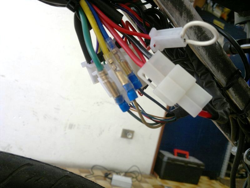

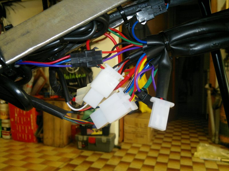

Ok, chiarissimo, grazie mille, ora devo solo capire che tipo di centralina ho, posto due foto che avevo scattato tempo fa, quando il kit era installato sul primo telaio (ora ho cambiato telaio, costruendo una scatola in alluminio che ho incastrato nel triangolo dello stesso, dentro la quale ho messo centralina, batteria e collegamenti, e la centralina è in una posizione in cui faccio fatica a fotografarla).
Ecco il groviglio di fili ed i collegamenti della centralina, non mi ricordo più cosa avevo combinato , forse il filo rosso che dici è quello che ho ponticellato con il filo bianco nella prima foto?

Che dite, allora che sia quello il cavo della centralina a cui interporre il pulsante? intanto ho preso quello della lampa con la chiave, spero vada bene.GRAZIE
Inserito il - 10/05/2013 : 14:04:38  Mostra Profilo Invia a Barba 49 un Messaggio Privato  Rispondi Quotando
La chiave va sicuramente montata al posto del ponticello fatto con il cavo bianco, vai tranquillo!!!

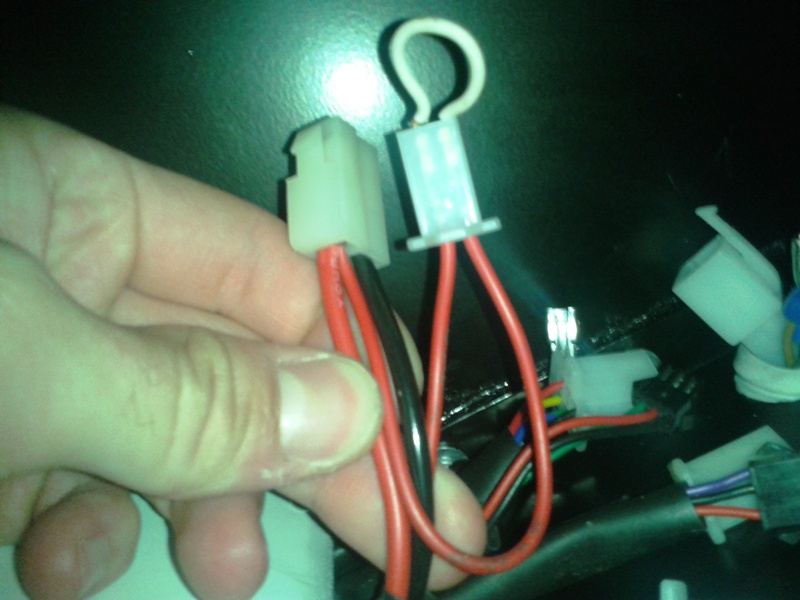

Grazie mille Barba 49, ecco un'altra foto dove si vede il ponticello, Immagine:
133,37 KB
allora dici che l'interruttore a chiave posso attaccarlo li?

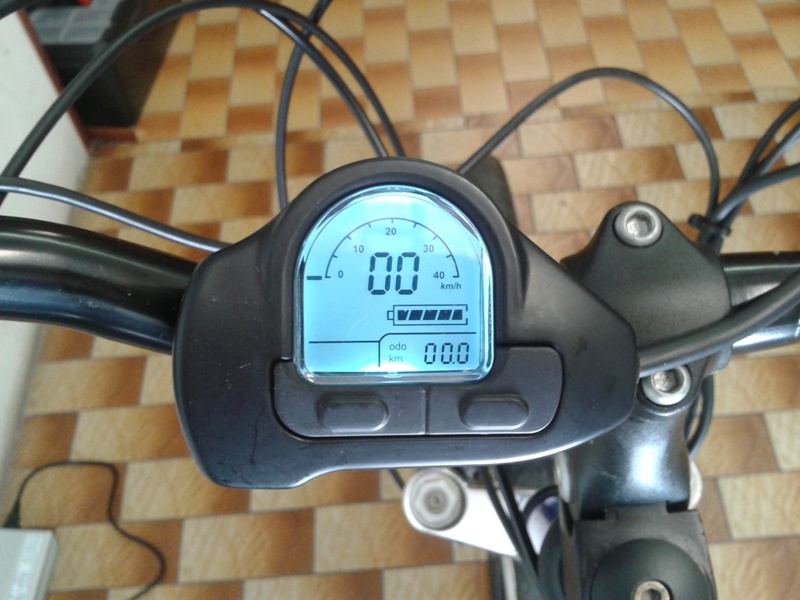

Un'altra cosa, attraverso le pochissime informazioni che vi ho dato siete riusciti a capire che tipo di centralina ho? Domando questo perché vorrei montare un tipo di controller sul manubrio che mi permetta di regolare la potenza del motore magari su tre velocità e che sia veritiero sull'indicazione della carica della batteria.
Perché quello che ho montato, fornito da electricbikes con il kit è sballatissimo sul livello di carica e non ha alcun tipo di funzioni, ecco una foto del display:

Inserito il - 10/05/2013 : 17:10:19  Mostra Profilo Invia a Barba 49 un Messaggio Privato  Rispondi Quotando
Purtroppo gli indicatori di carica della batteria che si basano sulla misura della tensione sono assolutamente inaffidabili, le batterie al Litio hanno la tensione stabile fino quasi alla fine della scarica e poi crollano miseramente!!
L'unico modo per sapere esattamente quanta corrente hai consumato e quanta ne resta è quello di usare un wattmetro, se vai su eBay e digiti "watt meter" dovresti vederne alcuni validi fino a 60V di tensione e assai precisi.
Per sapere se la tua centralina è adatta a supportare un regolatore di potenza devi chiedere al venditore, se non è predisposta la cosa non è fattibile.
Quanto all'interruttore va bene, lo devi collegare a quel connettore dove adesso hai messo il ponticello!!!
