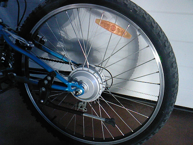

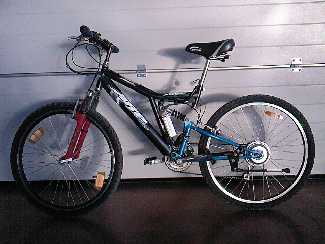

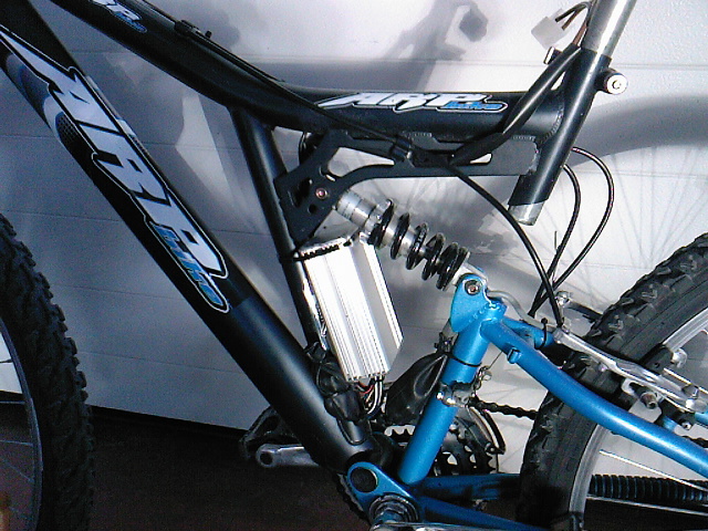

                       specie poi se come me si alimenta un motore 24V 250W con un controller KU-93(cute)48V 22A alimentato a sua volta dai 63 Volt di una batteria 15S Li-Po di soli 2kg! Come si fà a non mettere le ali!
    170,43 KB
    172,37 KB
    166,28 KBVelocità di punta toccata proprio stamattina 47.7Km/h!!!  Ps. La batteria è talmente leggera che la trasporto in un borsello a tracollo!  |
