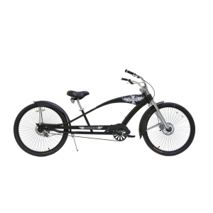

Nuovo iscritto, Carlo da Torino, 42 anni, moto venduta, aereo ultraleggero venduto, adesso è il turno della bipa.
Mi sono innamorato di questa, e l'ho comprata
34,33 KB
Poi, leggo il forum già da diverso tempo, ho scelto, per ragioni di estetica, facilità di montaggio, il kit centrale a centralina incorporata da 500W di Mario di Ecopolis, che tra l'altro ringrazio pubblicamente per il tempo che mi ha dedicato al telefono per gli ultimi chiarimenti.
Non vogliatemene, non cerco prestazioni fuori dai limiti del CdS, ho solo bisogno di un pochino più di spunto nelle salite, specie in uscita dal garage di casa, al 20%... Ed oltretutto questo cancello, ehm volevo dire bicicletta, è davvero pesantuccia!
Vorrei montare il kit in prossimità della ruota posteriore, in modalità "catena singola" mettendo la corona con la ruota libera.

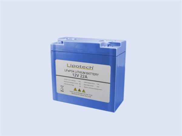

Batteria: LTE 12,8V 22Ah ma ancora non comprata, sto riflettendo se costruire dei tubi di alluminio, colore nero opaco come la bici, e sparpagliarli nel telaio zeppi di A123 (il tubo orizzontale basso per esempio misura circa 45 cm!!!).

PS.: ma quelle famose batterie (foto qua in alto) sono da considerarsi affidabili, con buona autonomia e soprattutto sicure, oppure rischio una "sola" ???

Quanto alla batteria di Lipotech direi che ha buone caratteristiche, viene data per correnti di scarica rilevanti ed è proprio quello che ci vuole per qualsiasi Cyclone.
L'autonomia è talmente variabile a seconda del percorso, del peso totale, della forza che tu stesso decidi di imprimere alla pedalata che è difficile fare pronostici, anche se 24V-22Ah sono già 528Wh quindi assai superiori alle comuni batterie da 36V-10Ah (360Wh) che equipaggiano la maggior parte delle bici "commerciali, e che consentono almeno 40Km di autonomia.
Naturalmente le salite e le accelerazioni da fermo sono le più costose in termini di consumo, ma se guidi con giudizio penso che tu possa fare molti chilometri con una ricarica.

Speriamo bene, oppure "speruma bin" come dicono qui da me... Da buon ing. sto cercando di vagliare la migliore fonte di alimentazione del famelico cyclone... Sto valutando anche la possibilità di un cambio al mozzo shimano a tre rapporti, per alleggerire il carico di lavoro delle gambe del sottoscritto,...
Le A123 mi tentano davvero per la loro caratteristica di scarica impulsiva elevatissima...

Se mi dici che Lipotech è affidabile, propenderei per due i quelle batterie, anche in virtù del fatto che si possono caricare alla "membro di segugio" senza troppi riguardi...e
Trovo davvero interessante il poter caricare una batteria senza preoccuparmi troppo di come vada la carica... E trovo decisamente interessante l'autonomia e la potenza in Wh che mi hai prospettato... La ricarica delle celle la potrei fare solo in negozio, visto che in garage non ho la corrente!

Visto il tipo di batterie direi che l'unico accorgimento da mettere in pratica potrebbe essere quello di collegarle ogni tanto in parallelo e caricarle a 14,6V in modo da bilanciarle tra loro, per il resto non serve altro.
Secondo Lipotech quelle batterie lavorano a 10C, quindi niente problemi, e ricorda che le A123 da 20Ah lavorano al massimo a 10C come le Lipotech, non sono come le "sorelle" cilindriche che possono dare 30C continui e 60C di picco!!!
