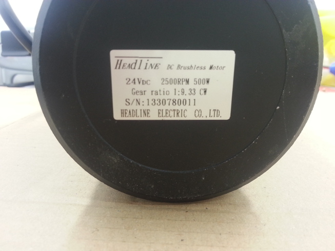

Primo problema:
Etichetta motore:
96,99 KB

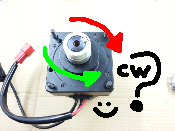

Ma come girerà il motore???
Nel senso della freccia verde o nel senso di quella rossa? Il motore è un CW

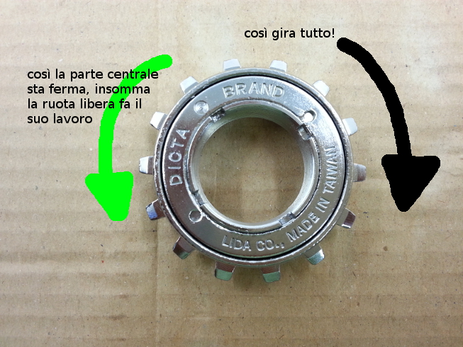

secondo problema: ruota libera, freewheel
298,8 KB
andrà avvitata sul motore (visto come da precedente immagine, albero che mi guarda e motore dietro) con le scritte della ruota libera rivolte verso di me (montaggio naturale) oppure al contrario? (eventuale smontaggio estremamente difficoltoso)

CW gira in senso orario.
CCW in senso antiorario.

Si, questo è chiaro, clock e counter-clock, ma la confusione nasce dal fatto che, se monto la ruota libera sul motore con le scritte della stessa ricolte verso di me, ed il motore gira in CW significherebbe che il motore non può trasmettere il moto!

in un CW la ruota libera dovrebbe essere montata così e così montata ruotandola in senso orario dovrebbe girare liberamente.
http://www.jobike.it/forum/topic.asp?ARCHIVE=true&TOPIC_ID=4937
Tieni presente che nel 3d, essendo questo molto datato, sono riportate cose oggi anacronistiche.

Grazie Dasti, davvero intervento prezioso... Nella mia testa non riuscivo ad immaginare come montare la ruota libera al contrario, bastava semplicemente girare tutto... Non ci sarei mai arrivato...
