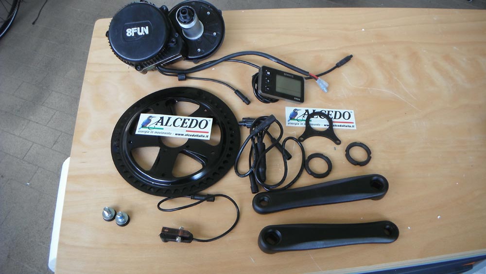

sono appena arrivati i nuovi motori centrali di Bafang, dopo averli visti e provati all'Eurobike a Settembre, sono arrivati solo oggi, non è la prima volta che Bafang anticipa con grande anticipo le novità, e poi le consegna dopo diversi mesi, il BPM CST è stato commercializzato con quasi un anno di ritardo..... e purtroppo i primi esemplari delle novità hanno "quasi" sempre avuto qualche problema di troppo, ecco perchè il motore in questione vogliamo provarlo per bene e strapazzarlo come facciamo di solito, per poi cominciare la commercializzazione.
al momento non prevediamo un prezzo di vendita, perchè ripeto, volgiamo provarlo in situazioni limite, e poi se passa le nostre prove, stabiliremo un prezzo di listino e cominceremo la vendita.
a vederlo sembra fatto benino, il kit come potete vedere in foto è completo di tutto ciò che serve per montarlo ad esclusione della batteria.
oggi probabilmente lo monteremo su di una bici e vi saprò dire qualcosa di più, sulla facilità del montaggio e sulle prime impressioni di "uso"
a presto allora con più dettagli;-)

il montaggio è finito, è davvero molto semplice...
ma....c'è una bella, anzi bruttissima sorpresa il motore ha una corona "proprietaria" che è di ben 46 denti!!!!!
domani quando lo proveremo per strada, vedremo un pò come si comporta....
son sincero, non mi sono informato per niente sulle caratteristiche tecniche, proveremo a chiedere se c'è la possibilità di avere una corona più piccola, perchè così in fuoristrada "penso" sia quasi, inutilizzabile.
qualcuno sà qualcosa in più a riguardo?

il motore ha una corona "proprietaria" che è di ben 46 denti!!!!! in fuoristrada "penso" sia quasi, inutilizzabile.
Straquoto ... io mi sono fatto una bici da freeride e ho montato 26 e 34 come corone con pacco posteriore da 11-34 !
Domande:
- i pedali sono fisicamente collegati al motore e questo li trascina ? Per spiegarmi meglio: posso andare tipo motorino con i pedali fermi (tipo cyclone) ?
- che tensioni e correnti gestisce la centralina ?
- RPM dei pedali ?
- si può montare una guarnitura del cyclone ?
... costo ?
Ciao e buon lavoro
il genio sa, l'intelligente sa molto ... el mona el sa tut!

@Transistor: I pedali sono ovviamente disaccoppiati dal motore, anche se non è possibile andare come se fosse un motorino, visto che il kit non dispone di un acceleratore ma è comandato dal sensore di pedalata!!!
La centralina è da 36V-15Ah (ovviamente, visto che è un kit legale).
I pedali fanno circa 82RpM a vuoto, poi in strada la velocità diminuisce.
Non può montare la guarnitura del Cyclone, questo motore somiglia al Bosch e la guarnitura al limite può essere sostituita con una con diverso numero di denti.

scusate, non ho capito perchè non si potrebbe montare una doppia corona.
Non si puo' fare un attacco specifico artigianalmente?
Questa http://www.aliexpress.com/item/8fun-mid-drive-motor-kit/910997760.html
è sempre da 36V 15h non è da 48V
costa, compreso spese spedizione, circa 324 Euro facendo il conto con il cambio di oggi.
36498 Messaggi
Inserito il - 29/05/2013 : 14:36:56  Mostra Profilo Invia a Barba 49 un Messaggio Privato  Rispondi Quotando
@Edgar: Quello che hai postato è da 48V, e infatti i pedali (guarda le didascalie) vanno a 112 battute al minuto come avevo scritto sopra...
Voglio vedere qualcuno che pedala a quella frequenza!!!
Quanto alle due corone sono d'accordo, ma è sempre una bella modifica da fare.
