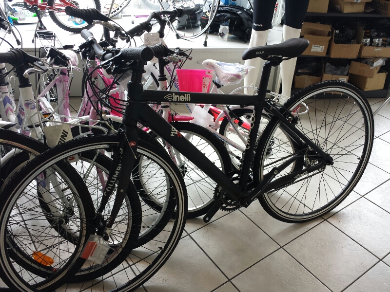

Vorrei elettrificare la mia nuova city bike
monta forcella in carbonio non è ammortizzata
Cerchi 28" peso 8kg circa
ho pensato ad un swxh 36 volts (200rpm)
centralina 18A
Batteria 48volts 9Ah (versione sottosella)
Cosa ne pensate?
secondo voi che velocità raggiunge?

Con quel motore alimentato a 48V raggiungerai i 35-36Km/h, e in salita avrai abbastanza assistenza, visto che il motore è un HT.
Se tu avessi previsto un SWXH da 24V-200RpM avresti ottenuto una velocità di circa 50Km/h a 48V, ma l'assistenza in salita sarebbe stata decisamente scadente, visto che quel motore è un HS.
