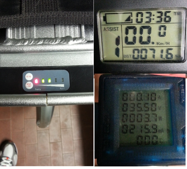

Grazie per info Barba49, ti allego una immagine con indicatori led attivi, quanti km fatti e la tensione della batteria. Se il BMS stacca a 31 Volts, potrei arrivare a 100 km. di autonomia ?.. o i 4-5 Volts rimanenti scenderanno di colpo nel giro di qualche km.?

Inserito il - 25/06/2013 : 00:06:22  Mostra Profilo Invia a Barba 49 un Messaggio Privato  Rispondi Quotando
Se ti prendi la briga di andare su un sito dove pubblicano la curva di scarica delle celle LiIon ti renderai conto che un semplice voltmetro come quello che hai tu non può fornire un'indicazione accettabile dello stato di carica della batteria, quando ti avvicini alla parte finale della curva (quella che va da 35V a 30V) l'energia rimasta è veramente poca e la centralina comincia a staccare l'assistenza ogni volta che acceleri o cerchi di percorrere una salita.
Con le LiFePO4 la cosa è ancora peggiore, infatti mentre le LiIon scendono lentamente di tensione durante l'uso queste altre rimangono praticamente a tensione costante fino al "ginocchio" della curva per poi crollare in poco tempo.
L'unica idicazione possibile la può fornire un Wattmetro, conoscendo la capacità in Wh della batteria e guardando quanto si è già consumato si può calcolare l'autonomia rimanente.

Inserito il - 05/07/2013 : 18:56:16  Mostra Profilo Invia a depis61 un Messaggio Privato  Rispondi Quotando
Sono arrivato al punto che la centralina inizia a staccare quando cerchi di accelerare o richiedere una potenza maggiore, tensione indicata dal wattmetro circa 35 Volts, watt erogati 290, km percorsi 90. Ho messo sotto carica la batteria per non stressarla ma mi sorge un dubbio : la batteria è un 360 w/h (36 V 10 Amp), se non acceleravo continuava ancora a darmi i 60..70 watt per mantenere una velocità ragionevole su percorsi piani, ma me ne avrebbe dati ancora 70 w/h (per arrivare ai 360) , o probabilmente si sarebbe seduta completamente da un km all'altro. È corretto che inizi a staccare ben 70 w/h prima della sua potenza teorica , che rappresenta quasi un 20%? Ricordo che la batteria è una LiNiCoMn

36503 Messaggi
Inserito il - 05/07/2013 : 22:53:29  Mostra Profilo Invia a Barba 49 un Messaggio Privato  Rispondi Quotando
Purtroppo c'è un dato di cui non teniamo quasi mai conto, ed è il "Drop" delle batterie al Litio: In pratica la batteria sembra ancora abbastanza carica da poterci percorrere diversi chilometri ma quando le si chiede una corrente un pò elevata la tensione scende e si attiva il cut-off della centralina oppure quello del BMS.
Questo problema è dovuto al fatto che le LiIon in genere hanno una resistenza interna piuttosto alta, e questa resistenza che ci ritroviamo in serie al circuito crea una caduta di tensione (Drop) che di fatto impedisce di godere della carica completa.
Le LiFePO4 in questo sono migliori, e le A123 sono veramente al top, senza voler parlare delle LiPo....

Inserito il - 06/07/2013 : 08:07:09  Mostra Profilo Invia a depis61 un Messaggio Privato  Rispondi Quotando
Ma se in una uscita, si resta quasi a secco , e chiedendo pochi watt la batteria continua ad assistere e va in cut off ad una richiesta maggiore, cosa conviene fare : spegnerla, o continuare ad utilizzarla in questo sistema che possiamo definire a "singhiozzo" ?? Si rischia di rovinarla? In qualche discussione avevo letto che è più deleterio una extra carica di una scarica totale, quanta verità c'è in questa affermazione.

Inserito il - 06/07/2013 : 08:25:23  Mostra Profilo Invia a Barba 49 un Messaggio Privato  Rispondi Quotando
Diciamo che nell'ottica della salvaguardia della batteria è bene fermarsi la prima volta che la centralina va in blocco, a meno che la cosa non sia avvenuta durante uno sforzo rilevante che giustifichi la cosa.
Se ti va in blocco la bici su una salita e tu sai che per arrivare a casa avrai tutta pianura puoi continuare ad usare l'assistenza, ma se la centralina si blocca in pianura solo perchè stai accelerando è bene lasciar pardere e andare in muscolare.
Quanto alla salvaguardia della batteria diciamo che siccome i nostri caricatori e i nostri BMS non prevedono (salvo rari casi) la funzione di carica parziale al 90% l'unico modo che resta per non stressare troppo la chimica è quello di non scaricare la batteria oltre l'80%.
In realtà per ottimizzare la vita delle batterie questo 80% andrebbe ottenuto caricando la batteria solo fino al 90% e scaricandola ancora al 90% di quanto caricato, cosa che fanno gli utenti che usano le LiPo proprio per prolungare il numero dei cicli disponibili.
