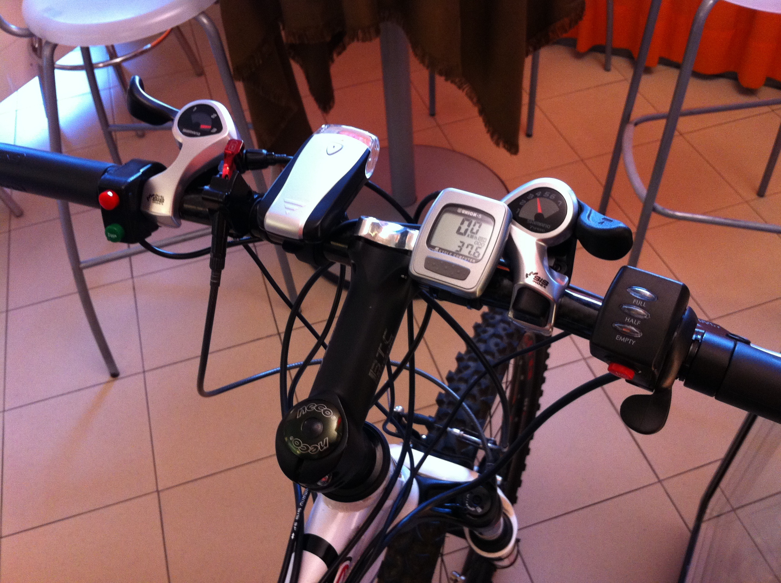

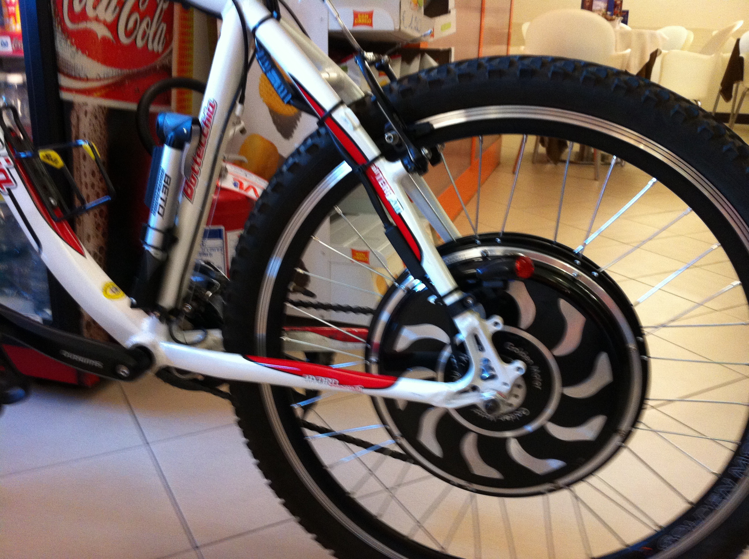

Ho una MTB bottecchia fx530 del 2009 e ho deciso di montarle
Un magic pie 2 (che mi è costato 100€ meno del 3, speculazione dovuta al fatto che non era proprio il momento giusto di spendere) così ho ordinato il kit su electricbike.com
in pochi giorni mi è arrivato il pacco! Ho comprato anche il sensore di pedalata assistita per 25€!

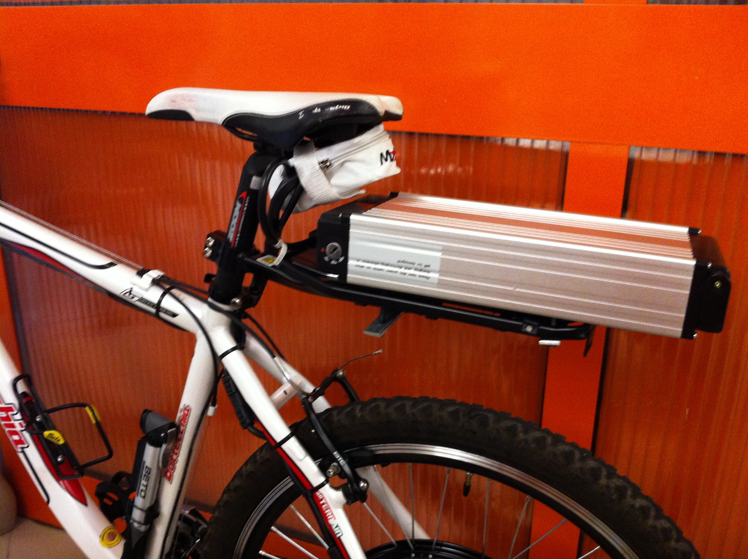

Ho trovato su ebay una batteria lifepo4 48v 10ah, ho letto qui su questo forum molto interessante che la batteria è fondamentale e quindi ho optato per questa
Che ho pagato 450€ compreso il caricabatteria da 2A raffreddato con una piccola ventola.
Il risultato è stato divertentissimo la bicicletta ha un tiro stupendo e mi segna i 41km/h!
Secondo voi col cavetto USB che General Motor vende a SOLI 35€ riuscirei a farla correre più forte?
Ciao a tutti
CristianMN
1873,58 KB
CristianMN
17 Messaggi
Inserito il - 12/06/2013 : 19:46:04  Mostra Profilo Invia a CristianMN un Messaggio Privato  Rispondi Quotando
1888,4 KB
1753,16 KB

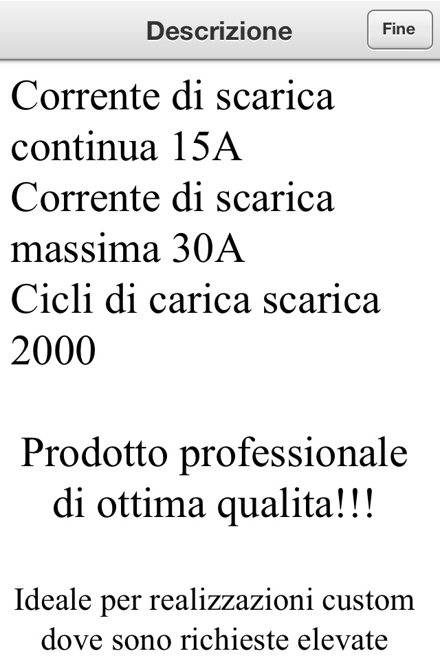

Per la scheda tecnica della batteria non ce l'ho, l'unica cosa che ho letto
È stata nella descrizione dell annuncio ebay.

Inserito il - 13/06/2013 : 07:53:57  Mostra Profilo Invia a CristianMN un Messaggio Privato  Rispondi Quotando
127,02 KB
CristianMN
17 Messaggi
Inserito il - 13/06/2013 : 08:15:25  Mostra Profilo Invia a CristianMN un Messaggio Privato  Rispondi Quotando
Azzzzz se serve la corrente di scarica continua a 35 A io c'è l'ho a 15A!!!
Vi dico che comunque sono ugualmente soddisfatto dei miei 41 km/h, non so ancora che autonomia
Ho perché ho appena iniziato ad usarla! Sicuramente una batteria con corrente di scarica continua a 35A
3C o 4C mi sarebbe costata molto di più e per adesso va bene così,
Magari quando avrò esaurito questa batteria avrò più soldi da spendere!!! Hagahahah!!!!
Inserito il - 13/06/2013 : 13:28:32  Mostra Profilo Invia a Barba 49 un Messaggio Privato  Rispondi Quotando
Con quella batteria anche se il tuo motore fosse già settato al 100% non otteresti mai le prestazioni previste, quindi se non vuoi danneggiarla (è veramente poco prestante per essere una LiFePO4) mantieni il motore sul 50-60% del massimo!!!
Ovviamente una batteria da 3-5C sarebbe costata di più della tua...
