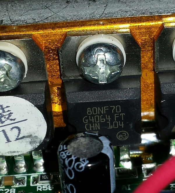

392,04 KB
Barba.. cosa pensi dei mosfet?
F.B.
36492 Messaggi
Inserito il - 23/06/2013 : 17:20:23  Mostra Profilo Invia a Barba 49 un Messaggio Privato  Rispondi Quotando
Penso che sono già al limite con la batteria da 48V (59V a piena carica) visto che sopportano al massimo 68V-98A!!!!! Sono delle ciofeche...

Inserito il - 23/06/2013 : 19:13:49  Mostra Profilo  Clicca per vedere l'indirizzo MSN di fabiuzzo82 Invia a fabiuzzo82 un Messaggio Privato  Rispondi Quotando
ma se volessi sostituirli dove li compro?

I mosfet adatti per l'uso che pensi di fare della tua centralina sono gli IRFB4110 che reggono fino a 100V e sono in vendita quasi ovunque... Cerca di acquistarli in Italia, quelli in vendita sui siti cinesi sono assai peggiori degli originali.

Ma mosfet condensatori e baata?
F.B.
36492 Messaggi
Inserito il - 23/06/2013 : 22:32:03  Mostra Profilo Invia a Barba 49 un Messaggio Privato  Rispondi Quotando
Non è sufficiente, devi anche rivedere le resistenze che alimentano l'integrato che genera la tensione di +5V per l'elettronica della centralina.
Sinceramente non capisco perchè non acquisti una centralina adatta alla tensione che desideri, vai su eBay e digiti "Brushless controller 72V" e poi ne scegli uno giusto per la potenza che desideri...

Quella del link è da 72V (max 90V) e 12A continui-25A di picco, quindi è una centralina da 850W continui e 1800W di picco.
I mosfet che monta sono pochi, ma se si tratta degli IRFB4110 originali come dicono se la cava benissimo...
Se la potenza ti sembra poca puoi acquistare quella da 9 mosfet e poi lavorare sullo shunt per portare la corrente a 30A, con la tua è meglio di no.
Oltretutto se ti piace smanettare forniscono anche il cavetto per la programmazione di vari parametri!
