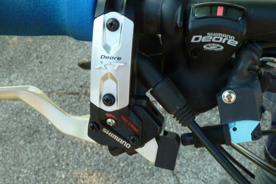

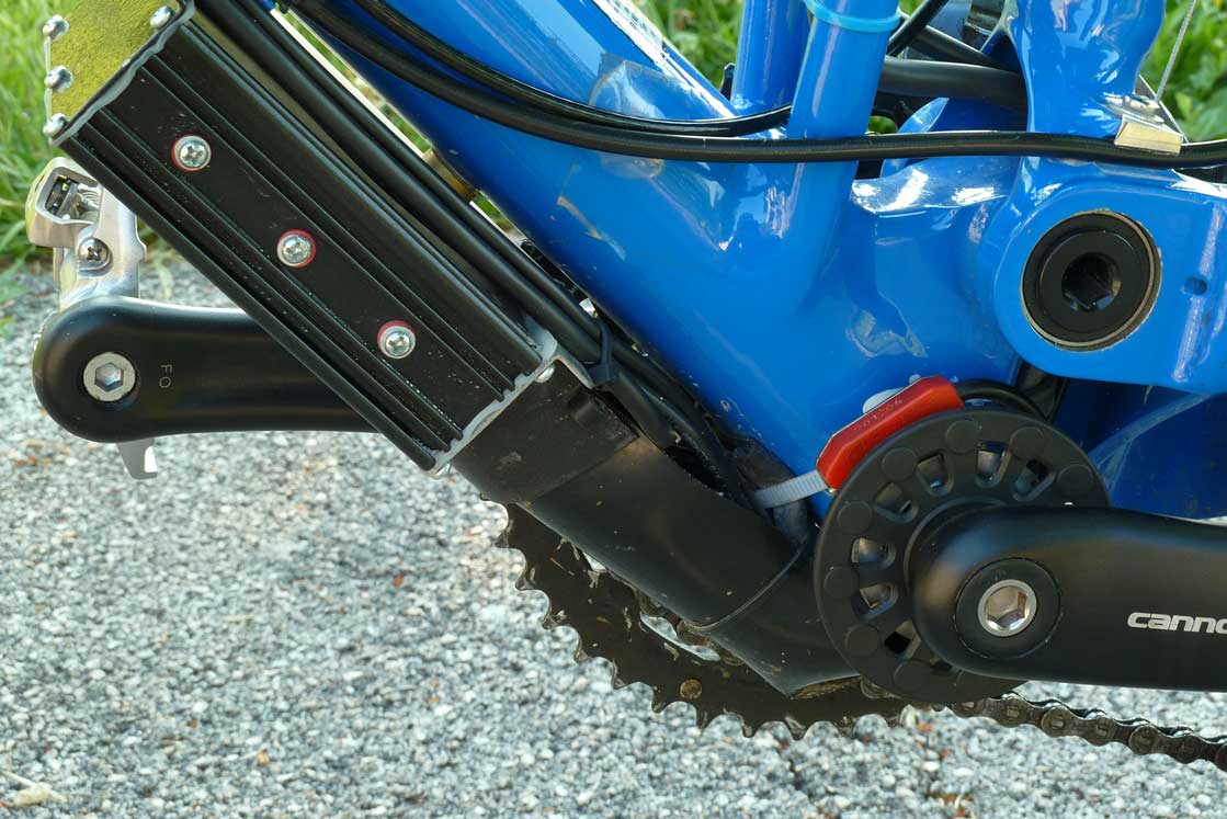

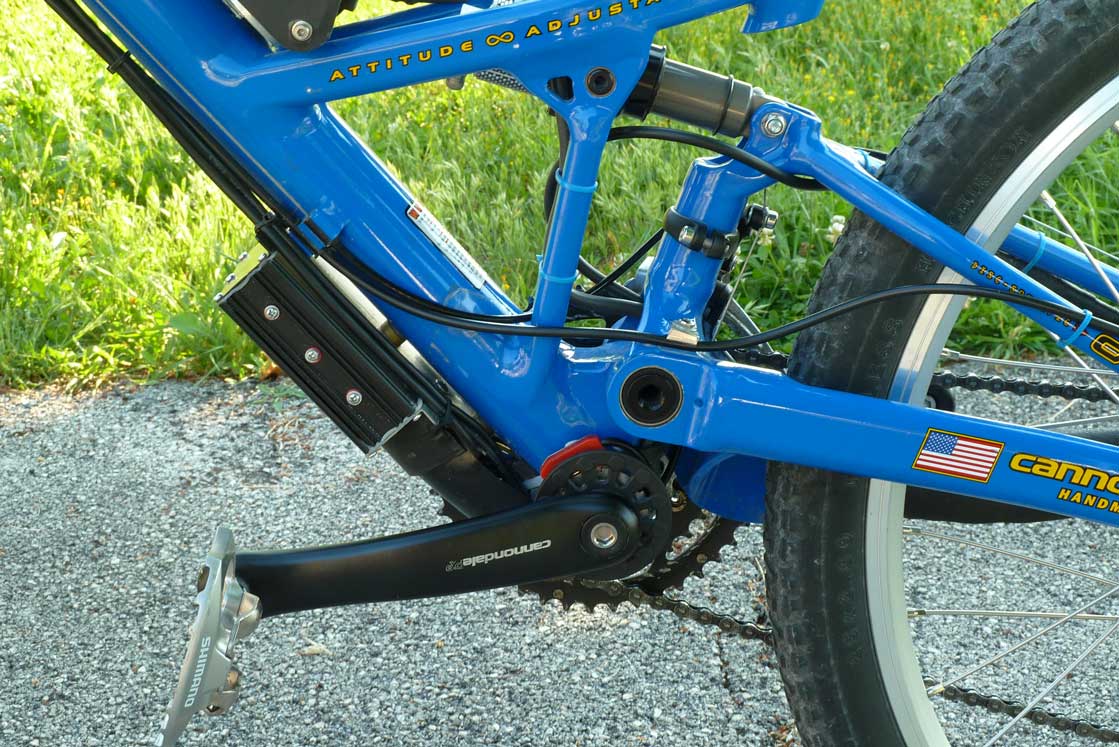

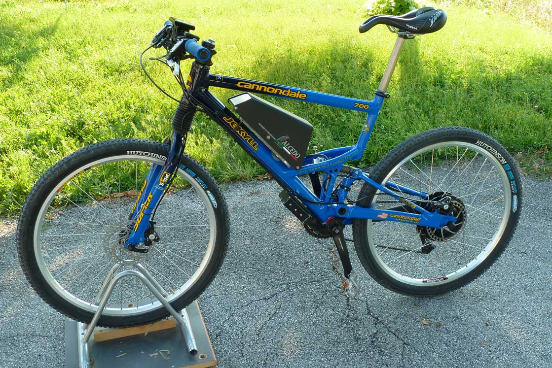

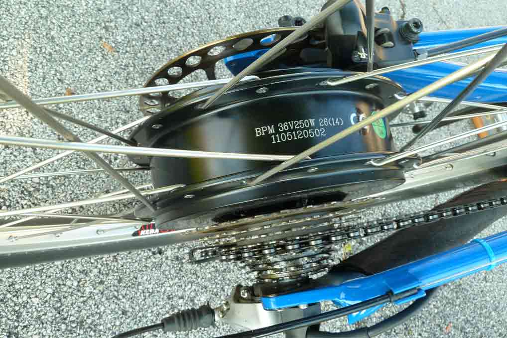

Ciao thewoodpeckers e salute a tutti.
Come promesso eccomi per le foto. Bella la Jekyll 1000. Ero innamorato ma era troppo costosa. Monta la forcella lefty se non ricordo male. Bellissima forcella.
Di seguito puoi trovare qualche foto della mia realizzazione. Credo che siano abbastanza chiare per prendere spunto. Semmai fai un fischio. L'ultima foto rappresenta come ho previsto il micro (cut off) per il freno (solo posteriore). A tra poco per le domande.

Inserito il - 10/07/2013 : 19:32:35  Mostra Profilo Invia a octopus un Messaggio Privato  Rispondi Quotando
molto bella assai
forse la microcentralina ti sta in verticale nel pezzo sotto l'attacco sella, così come è, si raffredda bene ed è anche armonica, ma con una pozza l'anneghi!
Frank51
111 Messaggi
Inserito il - 10/07/2013 : 22:01:01  Mostra Profilo Invia a Frank51 un Messaggio Privato  Rispondi Quotando
octopus ha scritto:
molto bella assai
Fissare la centralina sotto la sella significa mandare in giro un bel pò di cavi. Quando il tempo è incerto monto una protezione di plastica, che funge da paraschizzi e arriva fino in fondo alla centralina, che fisso con il velcro. Già provata in mezzo al diluvio...Perfetta!!
