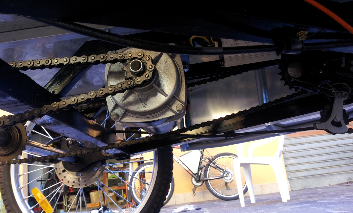

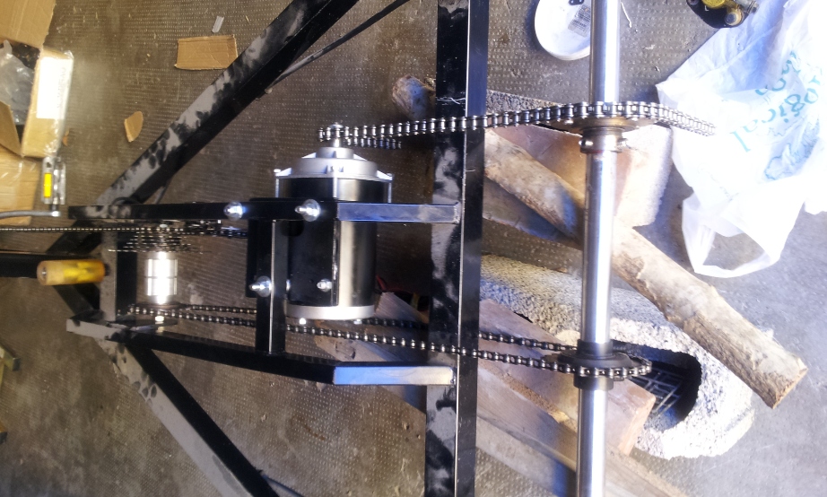

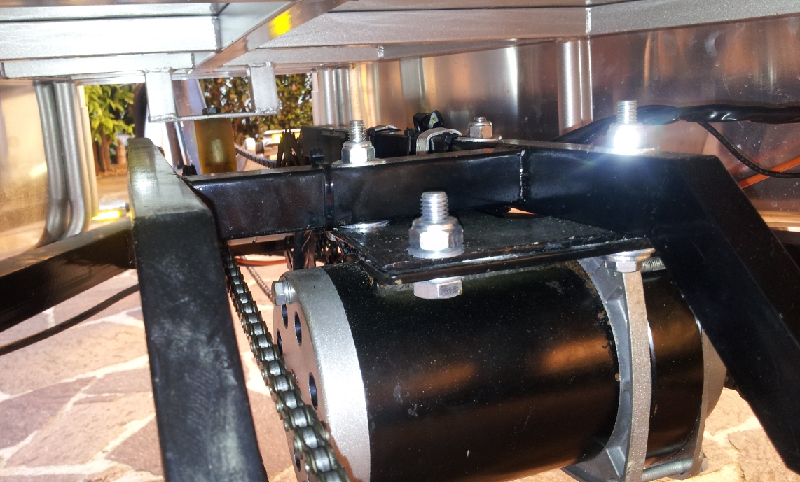

Primo step - cercare la collocazione ottimale per il motore
208,21 KB
Dopo vari disegnini e tentativi sono giunto a questo
308,69 KB

step successivo - trovare catena più lunga
E' stata dura.

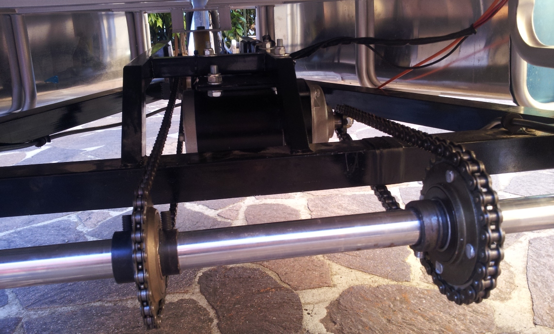

Inserito il - 05/09/2013 : 00:09:25  Mostra Profilo Invia a Creatina82 un Messaggio Privato  Rispondi Quotando
447,54 KB
429,91 KB
417,47 KB

Sistemato il motore ho provveduto all'elettronica e rimontato il cassone-
Che fatica

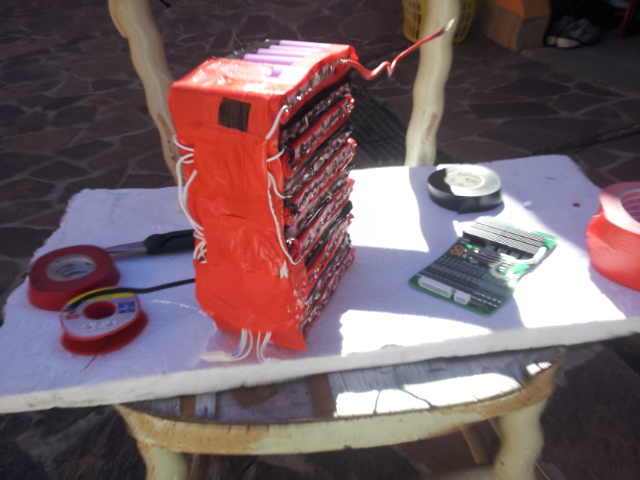

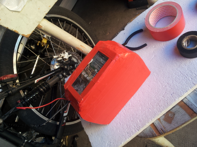

A questo punto ho provveduto ad assemblare la batteria.
204,17 KB
Progettazione e assemblaggio mid-drive kit + batterie con servizio assistenza.
http://www.jackbike.tk
Creatina82
423 Messaggi
Inserito il - 05/09/2013 : 00:15:24  Mostra Profilo Invia a Creatina82 un Messaggio Privato  Rispondi Quotando
O meglio...modificare una 48v con pochi cicli di vita fatta mesi fa alla vecchia maniera (celle saldate a stagno)
per realizzare una 40v 18.2ah

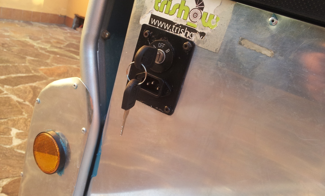

Inserito il - 05/09/2013 : 00:19:19  Mostra Profilo Invia a Creatina82 un Messaggio Privato  Rispondi Quotando
Successivamente ho realizzato il pannellino accensione-carica in vetroresina.
340,62 KB

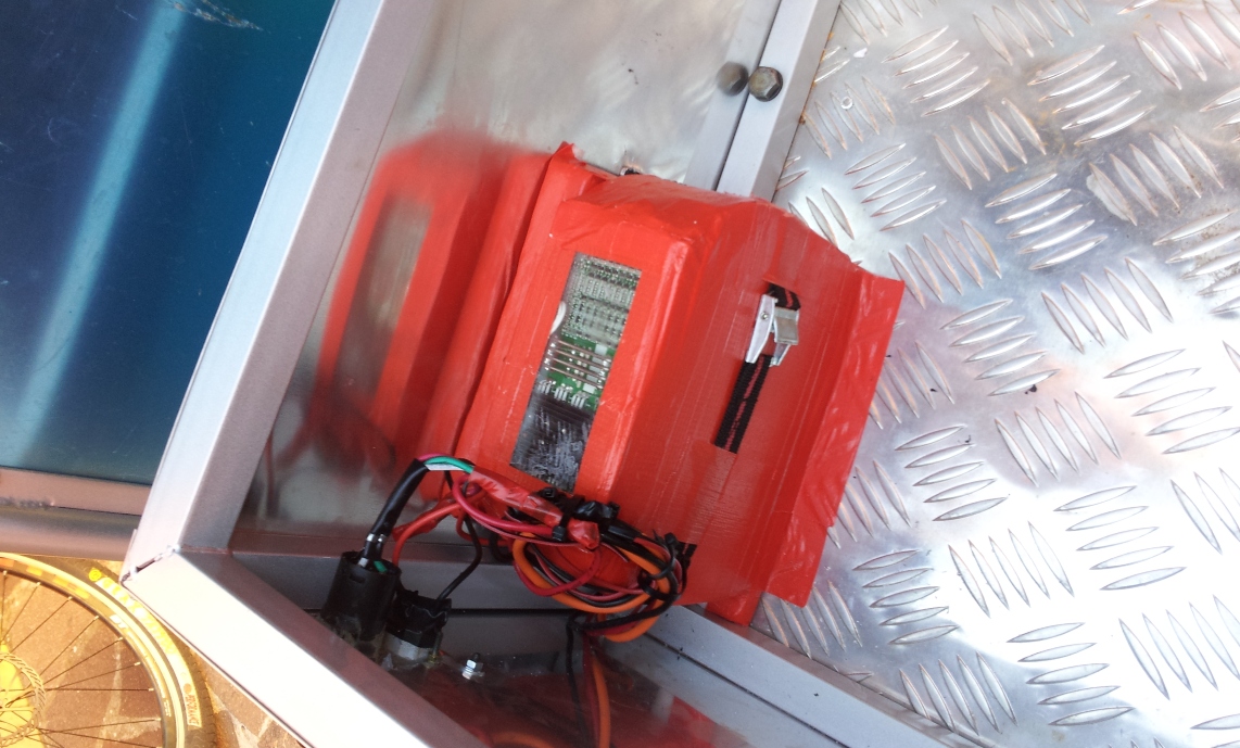

Inserito il - 05/09/2013 : 00:28:14  Mostra Profilo Invia a Creatina82 un Messaggio Privato  Rispondi Quotando

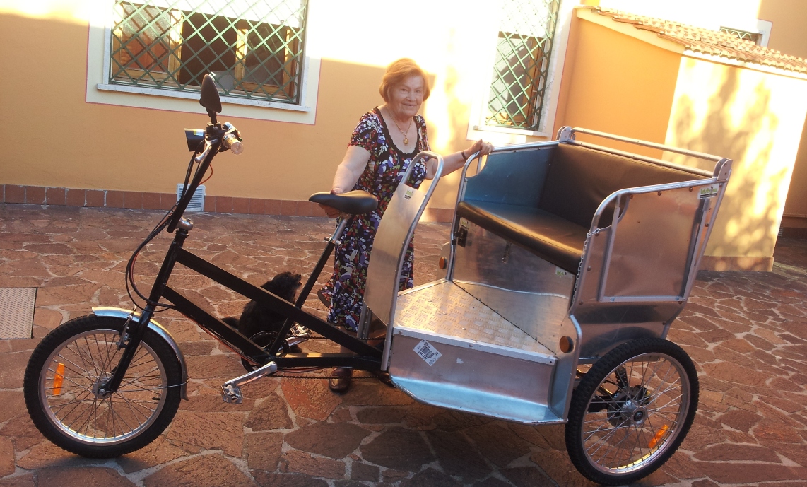

Fissata la batteria e collegato il tuttto, compreso faro e clacson, ho provveduto ai lavoretti meccanici richiesti.
Sostituzione pompa frenante, spurgo, sospensioni posteriori...ecc...
Poi, mia nonna (93 anni) e il canino, scalpitavano dalla voglia...e siamo usciti finalmente in strada per il test
480,26 KB

Inserito il - 05/09/2013 : 08:50:43  Mostra Profilo Invia a Barba 49 un Messaggio Privato  Rispondi Quotando
Complimenti, anche se secondo me ha la carreggiata troppo larga per poter montare un asse rigido senza nessun differenziale, in curva (naturalemnte dipende dalle prestazioni) potresti avere dei problemi!
Anche applicare all'asse lo sforzo proveniente dal motore e quello proveniente dai pedali in posizione così lontana dai cuscinetti di supporto è meccanicamente sbagliato, si produce una flessione che alla lunga può fare danni, anche se la cosa è sempre legata (vedi sopra) alla potenza in gioco, ma sai com'è, conoscendoti!!!
Creatina82
423 Messaggi
Inserito il - 05/09/2013 : 10:15:12  Mostra Profilo Invia a Creatina82 un Messaggio Privato  Rispondi Quotando
Ahhahh Grazie Barba osservazioni giustissime.
La ruota sinistra è libera, la trazione è solo sulla destra, ecco fatto il differenziale. La potenza è piuttosto ridicola, siamo sui 14 amp massimi. E sia per ciò che dici tu, sia per altre questioni meccaniche (anche il fatto stesso della trazione su una sola ruota) e di sicurezza non conviene spingersi oltre.Perciò non ho dato molto importanza alla flessione in gioco.

6810 Messaggi
Inserito il - 05/09/2013 : 10:54:30  Mostra Profilo Invia a MilleMiglia un Messaggio Privato  Rispondi Quotando
Belandici che forma la nonna!!! Bello anche il "carretto", secondo me quando lo vede Millimetro ne vuole uno così anche lui...

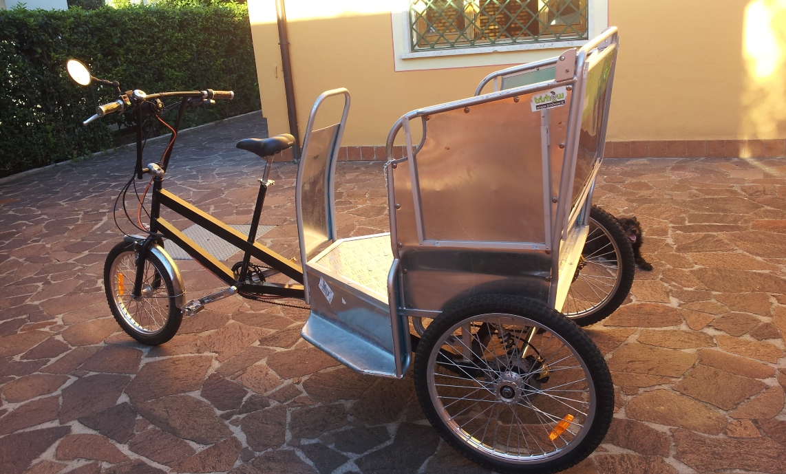

caspita che mezzo!
Ma il telaio lo hai realizzato da solo?
Scusa, il motore che potenza ha? Lo usi tranquillamente su strada?
Creatina82
423 Messaggi
Inserito il - 05/09/2013 : 13:36:10  Mostra Profilo Invia a Creatina82 un Messaggio Privato  Rispondi Quotando
Ciao, no no il telaio si trova qui http://www.trishow.it/Ita/trishow.html
Il motore è gestito da un controller dalle caratteristiche tipiche dei 250w (14-15 ampere) quindi i w di picco sono di più.
L'utilizzo è stradale, tutto regolare, tranne ovviamente l'acceleratore. la velocità supera di poco i 25 km h
