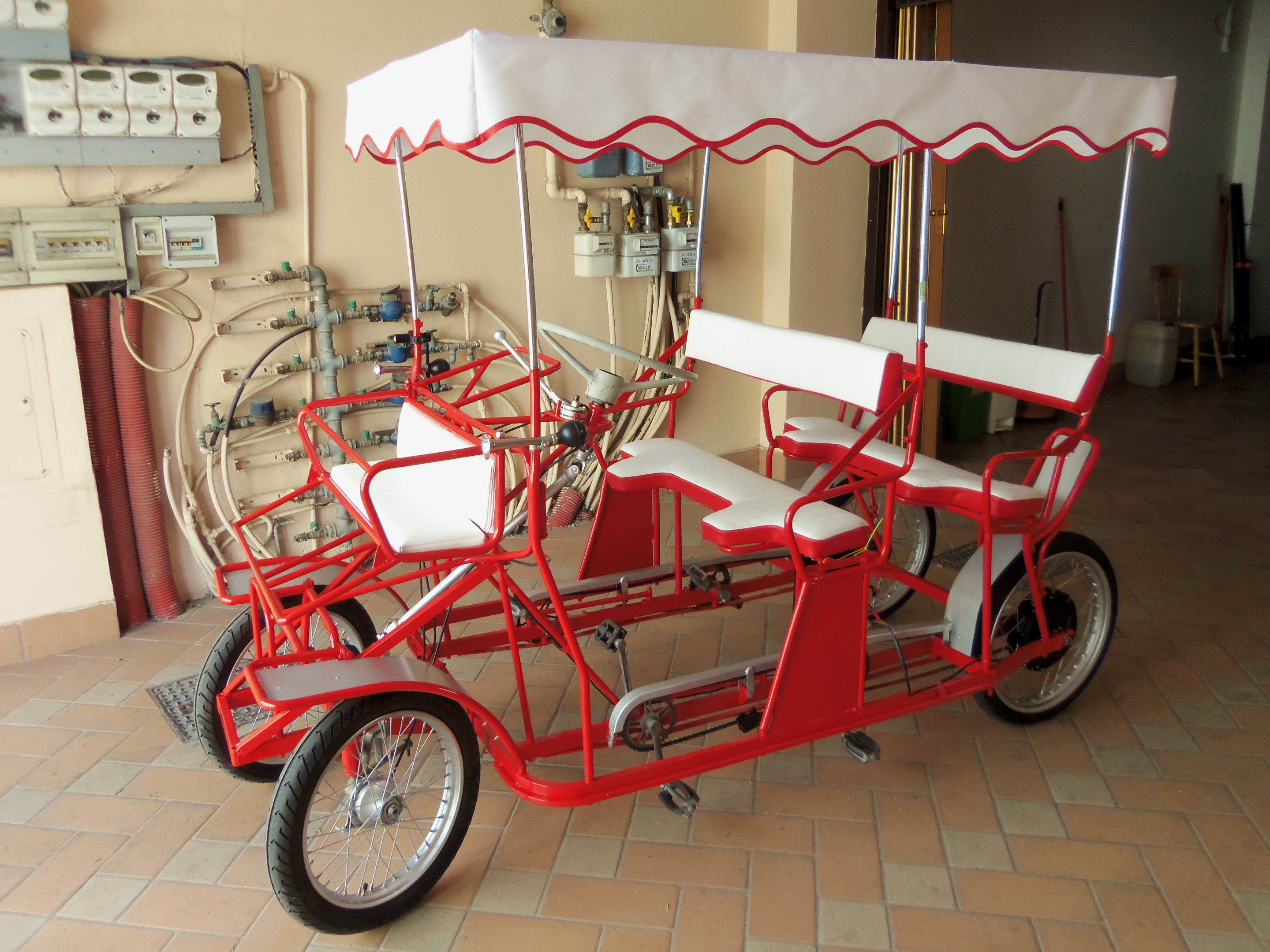

Salve ho ristrutturato il mio primo risciò e ho installato come si vede dalla foto un motore sulla ruota posteriore sinistra Nine RH205S 36/48V 27A 500/800W Super Torque, il problema è il seguente:
Con un solo motore va benissimo in pianura anche in quattro persone ma se prendo un po di salita, allora pedalare. Volendo aggiungere un'altro motore sulla ruota desta posteriore mi trovo a dover girare la ruota, fino a qua nessun problema perchè i motori bruscheless girano in entrambi le direzione, ma quando vado ad avviare la corona mi trovo la filettatura al contrario, ovvero se pedalo si svita invece che avvitarsi. Non so se su questi motori su può avere una filettatura al contrario in moda da poter mettere la corona invece che a destra della bici, sulla sinistra.
spero di essermi spiegato, se qualcuno ha un'idea sono qua.

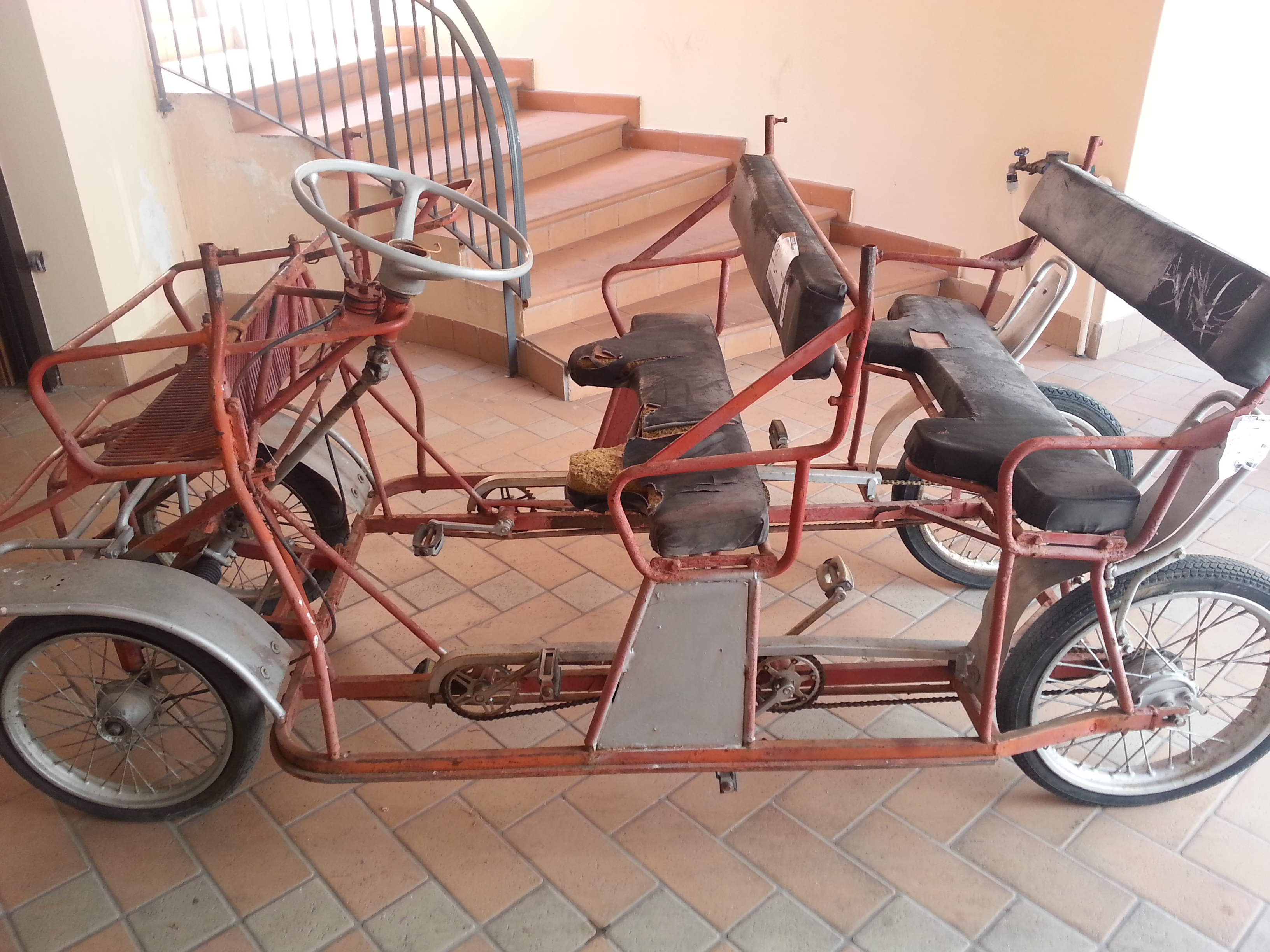

approposito volevo farvi vedere com'era prima del restauro, io l'ho definito un cancello arrugginito........
2211,73 KB
