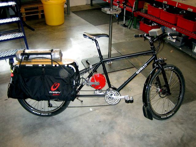

Vorrei farvi notare che l'asse del motore è bloccato nella flangia e quello che gira è il corpo del motore, come quando è inserito in un cerchio. Le ruote libere sono montate sulla filettatura dove solitamente sta il pacco pignoni.
infatti, ci sono diverse realizzazioni di questo tipo in giro come lo stokemonkey e da qualche parte avevo visto un crystalyte 4011 che andava in salita che era una meraviglia.

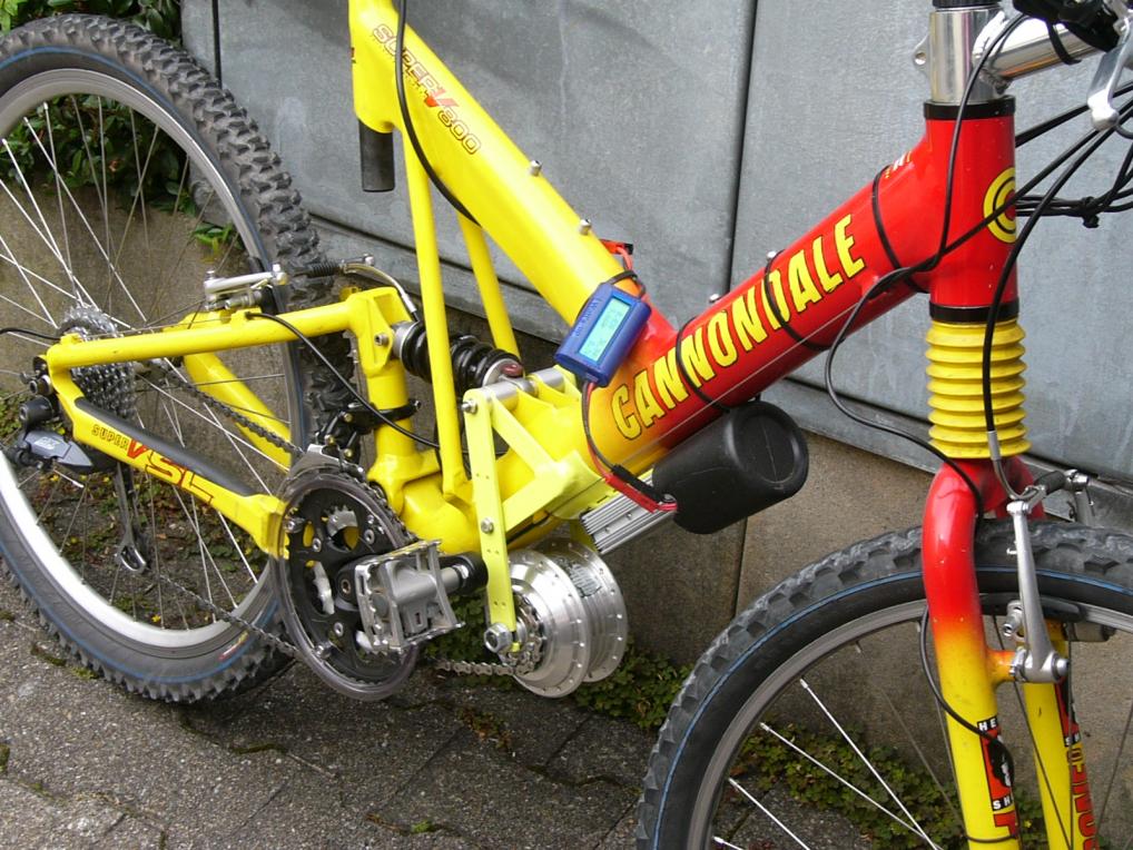

in Germania usano il tonxing (ci avevo pensato anch'io), più piccolo e quindi si può usare anche come motore centrale, inoltre anche un bel pò demoltiplicato, se non sbaglio 10:1

tornando al tonxing, c'è chi lo ha montato su di una bici in carbonio e ricostruito l'hub con il carbonio:http://www.pedelecforum.de/forum/showthread.php?t=3199
qui un'altra conversione:http://www.pedelecforum.de/forum/showthread.php?t=1999

Io la trovo una bella idea e molto fattibile artigianalmente, tipo quella fatta col tongxin, anche se effettivamente a questo punto conviene usare uno di quei motorini in continua tipo i cyclone...
Job puoi confermare?
Il tonxing non dovrebbe essere ridotto più di 5 volte. Se intendi attaccato al cambio quanto puo' ridurre in tutto, dipende dal montaggio. In realtà attaccarlo alla corona piccola come gli esempi delle foto, si perde riduzione, rispetto che un attacco come il cyclone alla corona più esterna.
Nell'esempio in foto avremmo: riduzione 5 (planetario) x 24(denti corona) / 12 (denti motore) x 24(denti corna) / 34 (denti corona piu' grande dietro) = circa 14 volte ridotto.

ho ritrovato il post dove ne parlavano su E.S. che poi è sempre lo stesso tipo della bici in carbonio: http://www.endless-sphere.com/forums/viewtopic.php?f=28&t=14233
non so con quale criterio il tipo calcoli la riduzione del tongxin di 10:1,
è un dato che non sono riuscito a trovare da nessuna altra parte, detto ciò, trovo questa soluzione molto interessante, è vero, è più semplice
montare un cyclone già corredato di tutto, ma la silenziosità del nano o comunque di un hub motor non ha confronti, se poi si considera che il tizio è riuscito a diminuire il peso di un bel pò grazie al carbonio...
ooooh hai ragione !

Io resto dell'idea che vedere stò motore che gira esteriormente non sia una bella cosa, nè sicura.
Meglio a stò punto adattare un motore tipo cyclone (non il kit cyclone che odio) ma solo un motore equivalente in modo da non avere parti esterne che si muovono....ma solo il pignone e catena.
