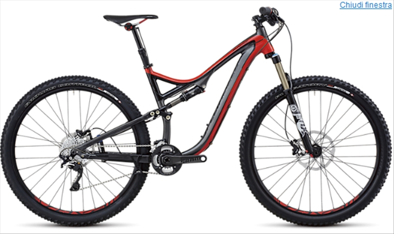

L'idea che mi frulla in testa è quella di trovare un telaio full da 26" con culla molto aperta per ospitare al suo interno il Bafang centrale rovesciato (come aveva fatto Haibike col Bosch ) oltre ad una bella batteria da almeno 800Wh
Non so se in commercio ce ne siano di adatti ...
Tanto per fare un esempio, potrebbe essere questo (che però è 29" e comunque non credo che vada bene ...)
177,65 KB
Dite che si può trovare o devo farmi modificare il telaio da un telaista?
Inserito il - 06/10/2013 : 21:54:45  Mostra Profilo Invia a Barba 49 un Messaggio Privato  Rispondi Quotando
Purtroppo i telai delle bici con sospensione posteriore sono un pò sacrificati, ma perchè sostieni che quello che hai postato non andrebbe bene???
Inserito il - 06/10/2013 : 22:22:18  Mostra Profilo Invia a Bengi un Messaggio Privato  Rispondi Quotando
E' solo una sensazione dovuta al fatto che mi sembra che il tubo obliquo non si innesti nella cartuccia del movimento centrale in direzione tangenziale, ma che arrivi un po' più in alto .... è solo una mia supposizione ... bisognerebbe averlo tra le mani e provare ad inserire il Bafang ....
Comunque l'idea del montaggio rovesciato interno al telaio mi sembra valida specie per l'o-r dove esternamente rischierebbe qualche urto violento che potrebbe risultargli fatale ...

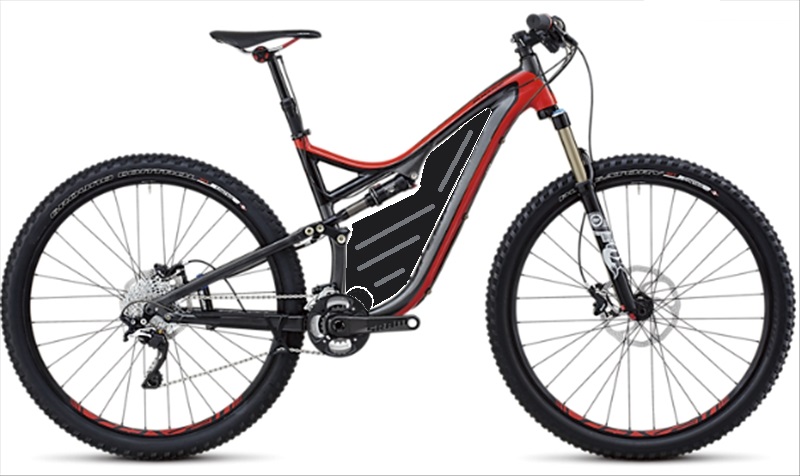

Inserito il - 06/10/2013 : 23:08:04  Mostra Profilo Invia a Bengi un Messaggio Privato  Rispondi Quotando
Infatti ecco come potrebbe venire: non male direi!

Inserito il - 06/10/2013 : 23:44:53  Mostra Profilo Invia a wsurfer un Messaggio Privato  Rispondi Quotando
Se e' una specialized stumpjumper FSR non ci sta sopra, ma solo sotto, gia' provato.
Nel tuo disegno le proporzioni del motore sono alquanto ridotte rispetto alla bici.

Inserito il - 06/10/2013 : 23:58:47  Mostra Profilo Invia a Bengi un Messaggio Privato  Rispondi Quotando
Sì, è proprio la Specy FSR. Peccato che non ci stia ... infatti avevo più di qualche dubbio...
Ma ci sarà un telaio dove ci sta il Bafang rovesciato internamente?
... o rimarrà solo un sogno?

Inserito il - 07/10/2013 : 00:03:19  Mostra Profilo Invia a wsurfer un Messaggio Privato  Rispondi Quotando
Anche a me pareva dovesse starci, ma provando manca moltissimo, per cui penso non ce ne siano di bici dove si possa montare il bafang sopra.
Ma sono contentissimo anche di averlo messo sotto. Li sopra ci metto la lipo.

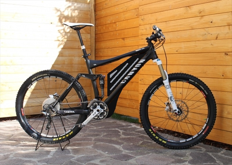

Inserito il - 07/10/2013 : 00:44:35  Mostra Profilo Invia a Bengi un Messaggio Privato  Rispondi Quotando
OK, mi metto il cuore in pace ...
Sulla mia Nerve AM8 potrei allora metterci un carter per ripararlo dai colpi in o-r, oltre ad un bel pacco di celle NCR 18650 nel triangolo.
Potrebbe venire così: tutto sommato non male!
