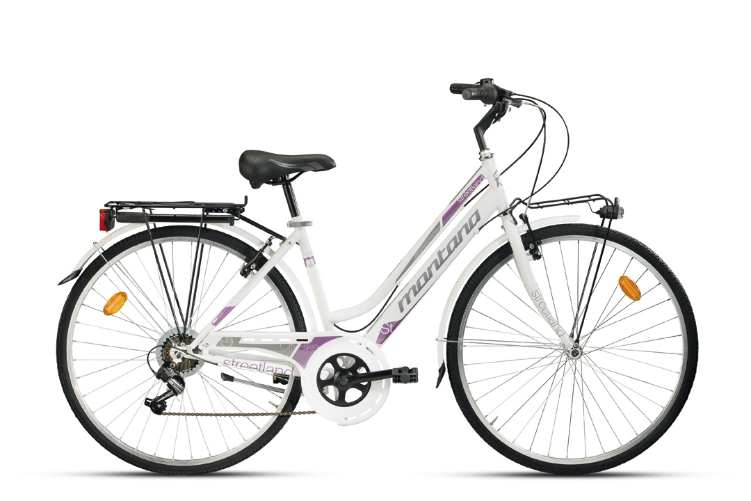

Chi mi aiuta ad elettrificare questa bici ?
Mi occorrerebbe qualcosa di leggero e sono tentato per il cyclone 250W
Chi mi aiuta ?
65,2 KB
Inserito il - 14/10/2013 : 23:20:28  Mostra Profilo Invia a Barba 49 un Messaggio Privato  Rispondi Quotando
Montare il Cyclone significa togliere il cambio sulle moltipliche, sei sicuro che ti sia indispensabile quel motore?
La mia montana rivedendo bene l'immagine ha un semplice shimano a 6V

Inserito il - 15/10/2013 : 09:48:12  Mostra Profilo Invia a Barba 49 un Messaggio Privato  Rispondi Quotando
Veramente la bici della foto ha anche il cambio sulle moltipliche, ed è quello che dovrai eliminare per montare il Cyclone!!!
Oltretutto è assai complicato da montare a causa delll'allineamento della catena che deve essere perfetto, e in più è rumoroso e ti costringe a sostituire il movimento centrale con uno più lungo dal lato sinistro, altrimenti il motore non passa attraverso le pedivelle.
Alla fine avrai il pedale sinistro molto spostato verso l'esterno, mentre il destro rimarrà dove si trova adesso....
PS) Dovrai anche eliminare il carter di protezione della catena!

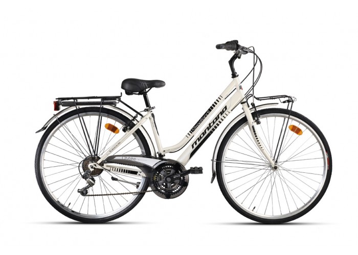

Allora ho capito che il cyclone non è proprio cosa . Allego una foto piu' accurata della bici in mio possesso (è per mia moglie).
così mi date consigli piu' accurati grazie

Inserito il - 15/10/2013 : 22:28:26  Mostra Profilo Invia a Barba 49 un Messaggio Privato  Rispondi Quotando
La foto che hai postato adesso è diversa dalla prima, e in quella c'è il cambio sulle corone!!!
Quanto al motore direi un piccolo posteriore, mentre per la batteria sarebbe meglio spostare un pò di peso in avanti, hai tutto sulla ruota posteriore.
Comunque si trovano batterie e portapacchi posteriori a loro dedicati che faranno sembrare la bici nata elettrica... http://www.ecopolis-italia.com/index.php?option=com_virtuemart&view=productdetails&virtuemart_product_id=7&virtuemart_category_id=6
http://www.ecopolis-italia.com/index.php?option=com_virtuemart&view=productdetails&virtuemart_product_id=21&virtuemart_category_id=3
si in effetti la seconda è quella giusta.
