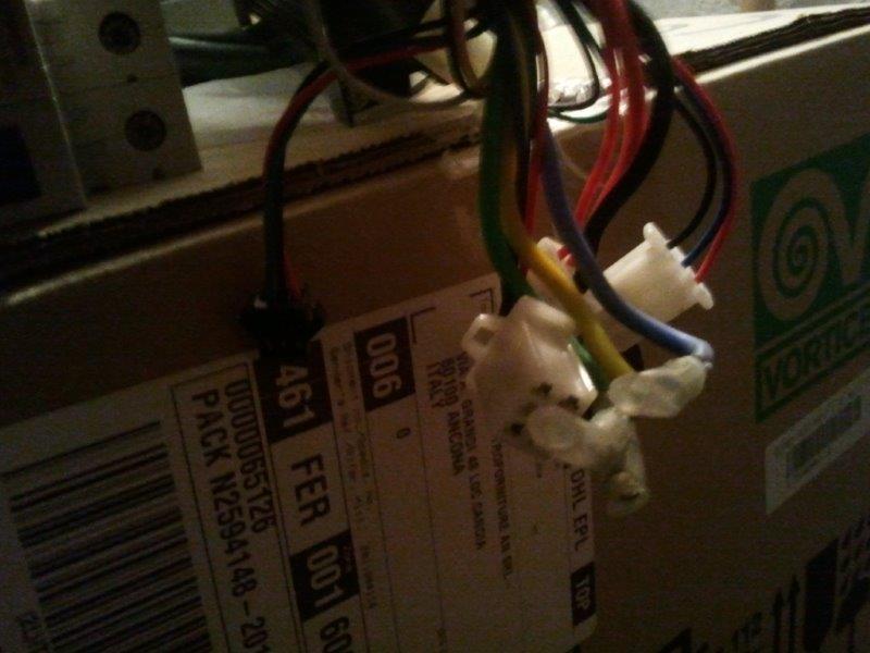

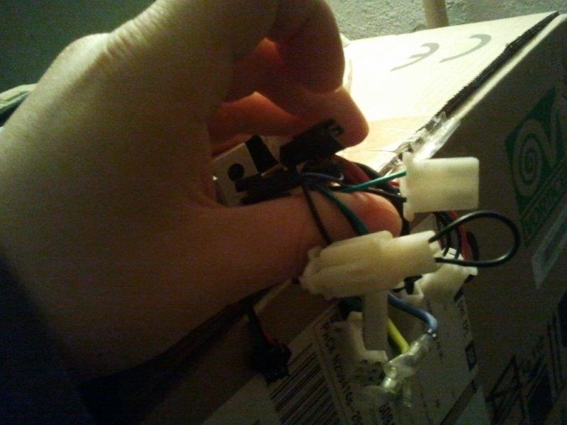

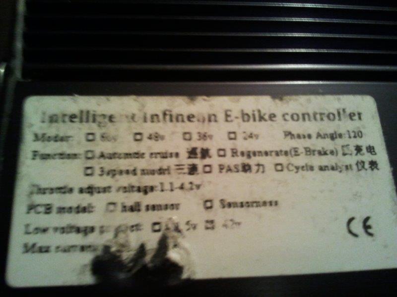

Buongiorno a tutti,
avrei bisogno di aiuto per il mio kit nine da 48 V.
Vorrei inserire un comando per gestire i tre o più livelli di assistenza, ancora meglio se posso mettere un piccolo display con i tastini + e – che magari mi faccia vedere anche la carica della batteria.
Potete aiutarmi a trovare qualcosa di compatibile con il mio kit?
Inserisco foto centralina e connettori.
50,38 KB
55,51 KB
56,77 KB
garchofa
1982 Messaggi
Inserito il - 28/10/2013 : 11:30:23  Mostra Profilo Invia a garchofa un Messaggio Privato  Rispondi Quotando
Quella centralina non prevede il tasto a 3 ne il display, si può mettere qualcosa di simile andando a collegarsi nella scheda, ma poi si dovrebbe programmare.
