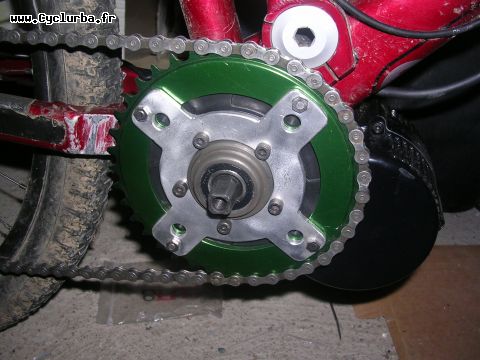

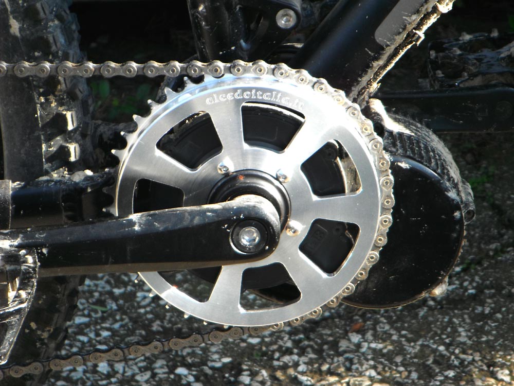

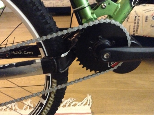

come anticipato, siamo "finalmente" venuti in possesso del primo prototipo della corona da 42T in Ergal (alluminio 7075) per il centrale Bafang.
la corona pesa ben 100 grammi in meno dell'originale, abbiamo fatto realizzare denti leggermente più lunghi (è stata una dritta data da un noto costruttore di MTB in Italia...) per far sì che la catena subisca meno gli "sballotamenti" in discesa in off-road con conseguente salto della stessa, e imprecazioni del rider.... in quanto bisogna fermarsi e rimetterla al suo posto.
la linea catena è notevolmente migliorata, si guadagnano minimo due rapporti, considerate che la bici in foto ha un movimento da 73mm, e nonostante questo, la linea è quasi perfetta, se avesse avuto il classico 68mm sarebbe perfetta...ma il bello è nella frequenza di pedalata, la stessa risulta notevolmente migliorata.
il tempo di farle anodizzare, saranno nere nella versione definitiva, qualche test di collaudo, e saremo pronti

Complimenti vivissimi Alcedo!
Come è cambiata la frequenza di pedalata?
Avete avuto ancora surriscaldamenti del motore e rumori provenienti da esso, come raccontavi nelle prime sperimentazioni?

la frequenza di pedalata è cambiata in modo positivo abbiamo avuto un incremento di c.ca il 15%, che sembra poco, ma sul "campo" si sente tutto....
problemi al momento non ne abbiamo avuti, se non un motore arrivato nuovo dalla fabbrica e già morto di suo
i problemi del riscaldamento si verificano quando chiediamo tutto dal motore in maniera continuativa, ma per fortuna, ci sono i controlli interni che staccano l'alimentazione sia quando si scalda il motore e sia quando si scalda la centralina, per cui, dopo una breve sosta si può ripartire senza problemi.

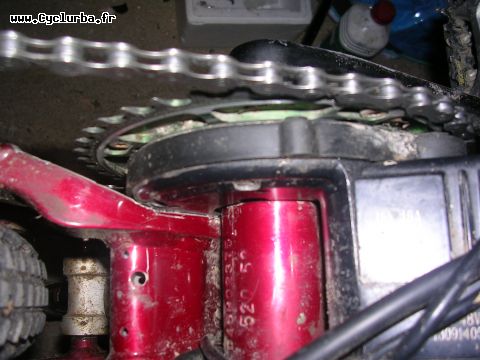

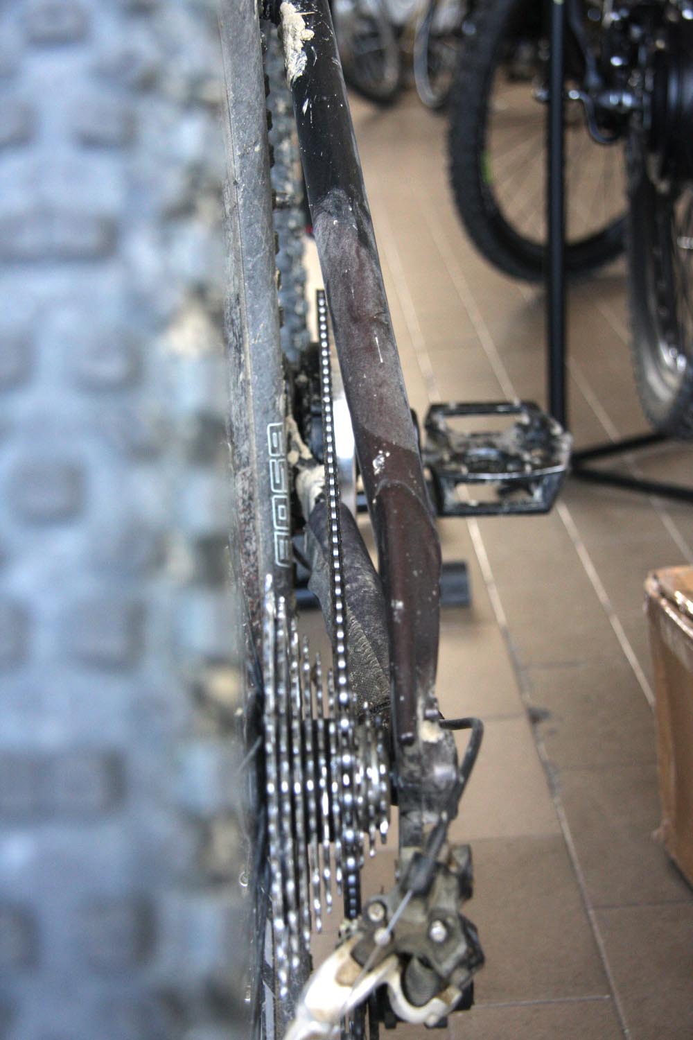

Inserito il - 28/10/2013 : 15:37:44  Mostra Profilo Invia a MilleMiglia un Messaggio Privato  Rispondi Quotando
Complimentissimi per il gran lavoro..
Dalla seconda foto si vede la linea catena perfetta sul quarto pignone, mi viene spontanea una domanda: i tre rapporti più corti (pignoni più grandi) ed il più lungo si riescono ad usare? O la linea catena diventa pessima? Non sarebbe meglio usare una ruota libera con 7 rapporti od un cambio al mozzo? Grazie.
alcedoitalia
770 Messaggi
Inserito il - 28/10/2013 : 15:53:34  Mostra Profilo  Visita l'Homepage di alcedoitalia Invia a alcedoitalia un Messaggio Privato  Rispondi Quotando
ciao millemiglia,
abbiamo usato i centrali con la corona originale che obbliga ad avere la linea catena sul secondo pignone e nonostante questo, abbiamo usato il pignone più grande (36T) nel 40% dell'utilizzo, con più di 1000km percorsi, la catena non ha subito nessun allungamento, presumo che con la linea catena migliorata, questo aspetto verrà ulteriormente migliorato.
per il cambio al mozzo, nel caso del 48V si hanno quasi 1kw di picco..... sono pochi i modelli che riescono a sopportare questa potenza.
secondo mè, (mio parere personale, Marco) con un buon sistema di trasmissione a 10 velocità 36/11 il sistema è valido, poi ad avere la possibilità di mettere lo SRAM XX1 (42/10) diventerebbe una bomba......

Complimenti Marco per l'ottima realizzazione!
Una 42 è sempre meglio di una 46 o 48, anche se forse per una cassetta normale (col 36) rimane ancora un po' lungo per l'o-r spinto.
A questo punto sarebbe interessante conoscere anche i consumi (che dovrebbero giovarsi di questo incremento di cadenza) di questo motorello: distanze, medie, pendenze, dislivelli, Wh totali e unitari ...

come ormai ci ha "abituato" Bafang, i ritardi sono sempre abbastanza importanti.... anche noi non vediamo l'ora di provarlo....
per i consumi, certamente la corona più piccola aiuterà a consumare meno la batteria del sistema, ma la dovremo "compensare" noi con le nostre gambe... in quanto la frequenza di pedalata, essendo più alta, contribuisce ad abbattere i consumi, come ormai noto, più la frequenza è alta e meno il sistema aiuta, potremmo dire che, la corona più piccola è perfetta per chi vuole contribuire con del "suo" al'assistenza.

Tornire per tornire ... perche' non fare anche una 36/38 ?

Credo perché non ci stia piú piccola di così, andrebbe a toccare sul carter del motore dove c'é la sporgenza..
Inserito il - 03/11/2013 : 09:32:40  Mostra Profilo Invia a Barba 49 un Messaggio Privato  Rispondi Quotando
Esatto, siccome la corona non è piana ma imbutita in modo da poter ospitare il carter del riduttore di giri una 42T ha già del miracoloso!!!

Ecco, ricordavo un problema simile ma dalle foto non vedevo dov'era questa sporgenza del motore: ora l'ho vista ! Peccato non poter scendere, ma da 46 a 42 e' gia un bel passo avanti

questo fine settimana altra prova con la nuova corona.
la frequenza di pedalata è notevolmente migliorata, ma quello che mi ha stupito di più, è stata la modifica ai denti che ha contribuito a far sì che nel "giretto" di 65km e 1800 mt di dislivello, la catena non sia uscita NEANCHE UNA VOLTA e la cosa buffa è che me ne sono accorto quando sono rientrato al parcheggio, mi sembrava che "mi mancasse qualcosa".... li per li ero talmente divertito dal giro, che non ci ho fatto caso....
promossa a pieni voti.

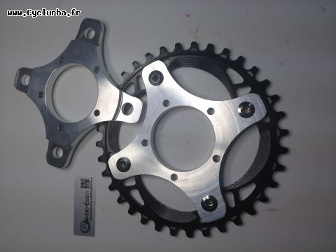

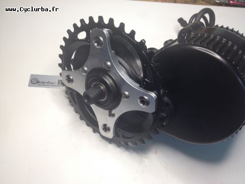

Inserito il - 20/11/2013 : 18:13:00  Mostra Profilo Invia a MilleMiglia un Messaggio Privato  Rispondi Quotando
Qua le foto di una corona 36T montata sul motore.
21,44 KB
20,22 KB
Quando la ritrovo posto la foto di tutta la bici montata. Sennò la trovate su cyclurba.fr e su ES
