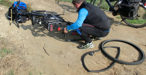

Inserito il - 04/11/2013 : 14:55:51  Mostra Profilo Invia a leonardix un Messaggio Privato  Rispondi Quotando
eh, sì, io imparerei quanto prima, perchè potresti trovarti come il sottoscritto, con tutte e due le gomme pluribucate, la bomboletta che non basta a tappare i buchi ed una sola camera d'aria a disposizione in mezzo al nulla... ma con un minimo di attrezzi, un poco di fantasia e di senso pratico potresti riuscire ugualmente a tornare a casa...
qui non valgono i manuali, ma senza averli letti (e senza l'aiuto del proprietario della BH sulo sfondo) non sarei stato in grado di farmi i 50 Km successivi...

6385 Messaggi
Inserito il - 04/11/2013 : 15:03:58  Mostra Profilo Invia a leonardix un Messaggio Privato  Rispondi Quotando
Mai fatto prima d'ora sulla kalkhoff (che col cambio al mozzo qualche dilemma me l'ha posto...) poi però che fai... rimani a guardarla?
Di fronte a questi problemi mi dico sempre: "L'ha progettata un essere umano, io sono un essere umano come lui, perchè non dovrei essere in grado di capire come funziona?" e usualmente risolvo...

6219 Messaggi
Inserito il - 04/11/2013 : 16:13:45  Mostra Profilo Invia a pilotaDD un Messaggio Privato  Rispondi Quotando
il proprietario della BH citato da Leo sarei io e sarei anche responsabile di pubblicare prima possibile il resoconto delle nostre avventure del primo novembre (80km di lande deserte e posti bellissimi in Tuscia con un piedino in Toscana...).
Ma da ieri sono in giro per aeroporti e hotel, ora ho un attimo di wifi e ne approfitto. Forse domani sera avrete la storia completa.
Anticipo però che Leonardix ha mostrato capacità non comuni nel gestire la doppia foratura, di cui la prima era veramente catastrofica, dovrebbe aprire una officina da gommista per bipari in difficoltà!!!
Il mio ruolo si è limitato al supporto morale, ad un paio di consigli irrilevanti e...a fornire la seconda bomboletta!
Appena arrivato a casa ho preso una camera d'aria di ricambio e l'ho messa sulla bipa, va bene che ho i Marathon plus "imperforabili" però l'aver visto l'inutilità della bomboletta in certe situazioni mi ha preoccupato un pochino...
