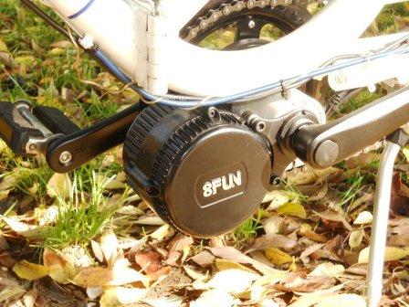

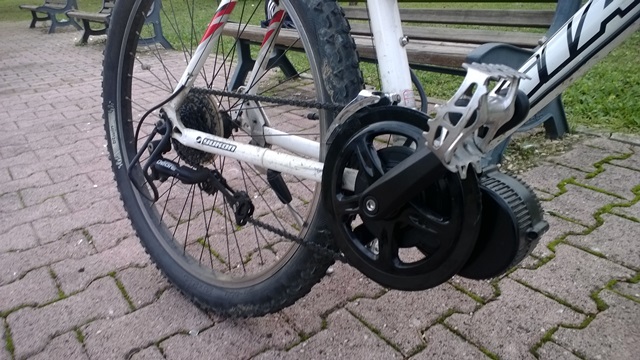

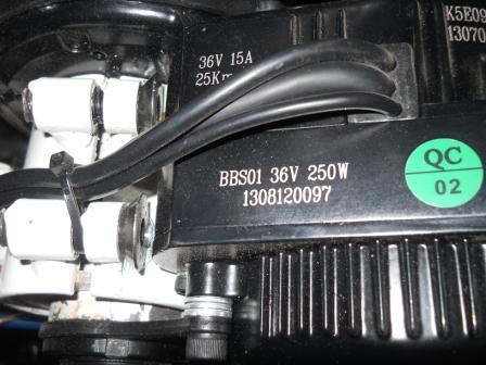

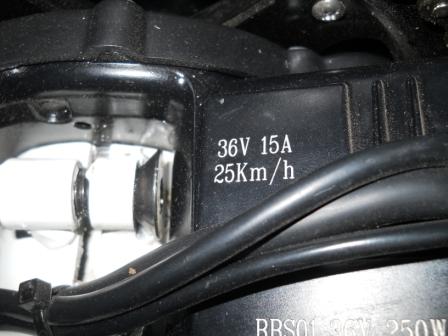

Ecco il mio centrale BBS01 - 36V - 15A - 250W - C961 kit legale con manettino (illegale),montaggio semplice per tutti,pulito,con spinotti waterproof obbligati,l'unica operazione è stata mettere lo spinotto di alimentazione adatto alla mia batteria sul carter ci sono stampati i valori di targa e a differenza dell'hub si vede subito che è elettrica sia per la sporgenza del motore sia per il televisore montato sul manubrio,quindi ho preferito 250w anche per eventuali ma improbabili futuri controlli
141,31 KB

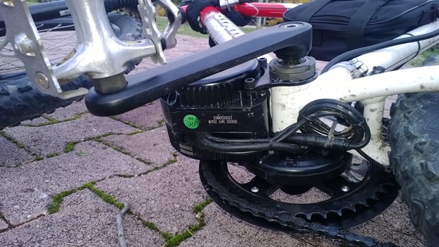

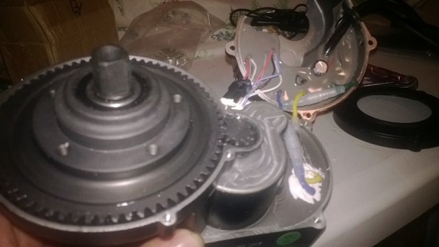

qui l'alloggio centralina nel semicarter sotto la corona,ottimo per l'impermeabilità,pessimo per eventuali modifiche alla parte elettrica o per la sostituzione di qualche componente,
mentre su una foto postata da jackbike già da tempo si intravedeva l'elttronica quindi non sono tutti uguali
84,94 KB

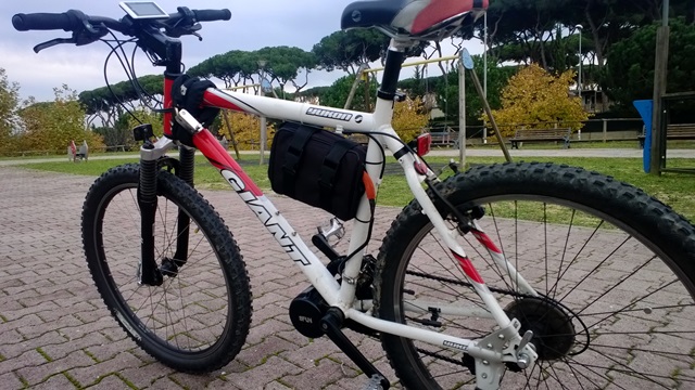

come corona abbiamo preso una 48(ne abbiamo presi due uguali con un amico),in luogo della 46 di serie montata sul 36V,richiedendoola specificatamente a greenbikekit che ha in listino anche il 48V 750W(ma deve esserci qualche errore sulla scheda perché riporta gli stessi dati del 250W)ci ha fatto aspettare dieci giorni in più,ed alla fine tra motori ed altro materiale+dogana+spedizione spendevamo meno in italia,
ho lasciato montato il deragliatore anteriore per evitare cadute di catena ed ho bloccato il comando al manubrio,questo anche nell'eventuale possibilità in futuro di montare la 42T di alcedo accoppiata alla mia 48T avendo così una doppia davanti(con la 48 ancora più fuori ma la userei solo come rapporto extra long)
144,94 KB

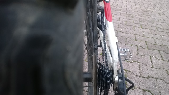

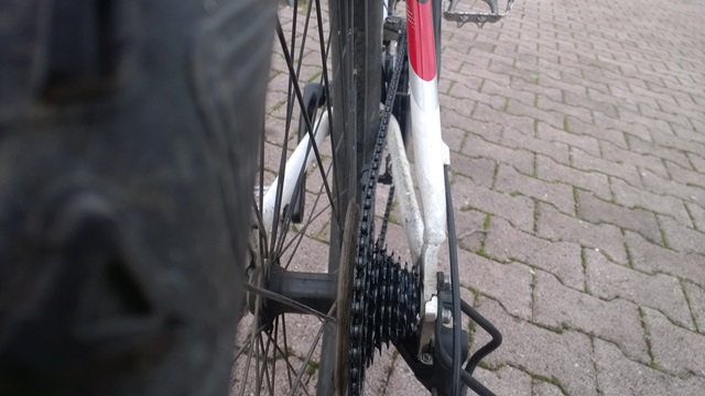

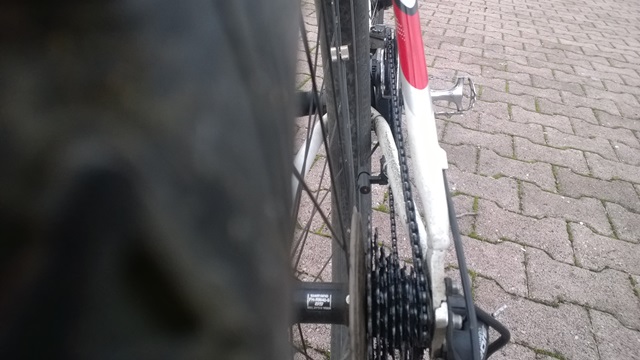

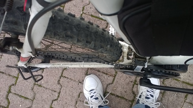

ora la famigerata linea catena,prima foto il miglior rapporto allineato è tra quinta e sesta,il più lungo l'ottava,e il più storto la prima,nella quarta foto c'è la vista della corona dall'alto sulla prima marcia da notare quanto entra storta nella e l'utilità del deragliatore,
si vede anche il sensore velocita
96,19 KB
101,01 KB
99,97 KB
124,69 KB

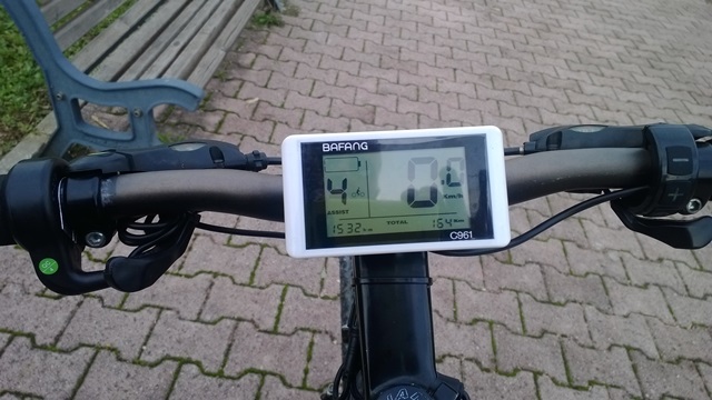

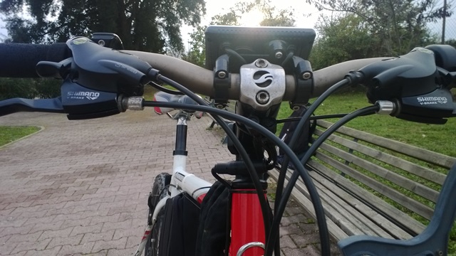

qui la consolle C961(esiste anche 950,963,965)il comando non è sul display ma in una comoda pulsantiera a destra della foto con tre pulsanti + - pw,con il pw tasto di accensione nascosto dal manettino del cambio,e sull sinistra il manettino dell'acceleratore che blocca il cambio corone,i tasti + - e pw danno:
avanzamento a piedi 6 km/h?,illmunazione display,distanza totale e parziale,e accensione,
nei sottomenu nascosti limite velocita fino a 40 km/h,ora,data,livello illuminazione,
nei sottosotto menu nascosti diametro ruota(di serie a 26),parametro DH per scegliere quanti livelli di assistenza avere al manubrio da 0 a 9(di serie a 3),e una voce OFT che va da 0 a 60(di serie a 5) ho fatto prove con il wattmetro ma come setti setti la potenza massima rimane sempre quella.
tallone d'achille l'indicatore di tensione dalla batteria che già a 37-38 volt la indica scarica,io sono arrivato fino a 32V e spingeva lo stesso senza limitazione,non sono arrivato a vedere quando interviene il cutoff per non stressare la batteria,
ho pensato che l'indicatore possa esser stato progettato per lifepo e
questo porta l'imprecisione.
il limitatore velocita(set 40kmh) non l'ho mai abbassato a 25Km/h di certo con il manettino non interviene,
survoltandola a 12s mi ha dato errore 7(già l'ho scritto)e dal manuale della C950 riporta OVP,e il err 6 UVP,nella mia ignoranza potrebbe essere over voltage e under voltage,comunque non ho insistito a vedere scompariva l'errore però a quanto mi sembra altri centrali accettano tensione più alta.ù
114,9 KB

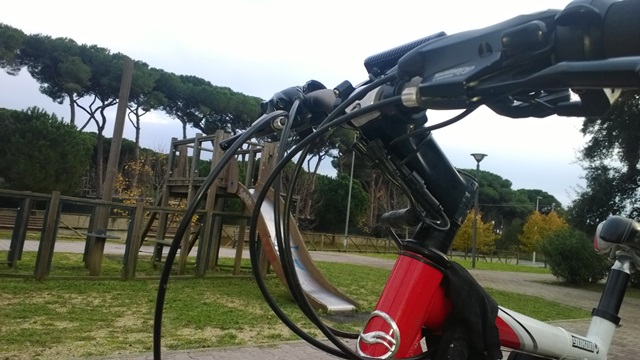

con qualche fascetta si evita il malloppo di spinotti sul manubrio
125,21 KB
118,79 KB

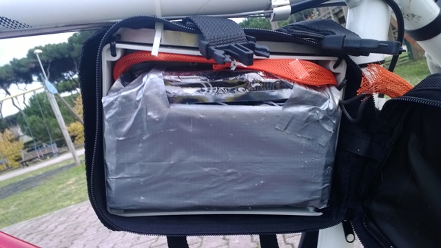

qui la batteria composta da 10s5p di cgr18650ch 4C Panasonic con circa 11 Ah di capienza
108,96 KB

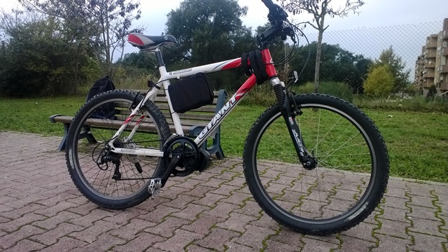

Inserito il - 19/11/2013 : 16:07:50  Mostra Profilo  Visita l'Homepage di blindo7 Invia a blindo7 un Messaggio Privato  Rispondi Quotando
152,07 KB
153 KB
mancavano le foto intera!

il parametro che citi "OFT" dovrebbe essere l'autospegnimento della consolle.
per le tensioni e le relative tacche sul display, noi abbiamo notato che è la centralina che controlla tutto, i display sono tutti uguali ma a seconda su quale motore viene montato, visualizza valori diversi, ma non ci metto la mano sul fuoco... in quanto i 30 motori della prima serie, erano così, adesso stanno arrivando gli altri, sono in dogana in questo momento, vedremo se continua ad essere in questa maniera.
la realizzazione che hai fatto è davvero pulita, l'unico consiglio che mi sento di darti, è quello di mettere una catena da almeno 116 maglie....sul rapporto più grande dietro, è davvero al limite il deragliatore..
ti confermo che con la nuova corona da 42T, le cadute della catena si riducono in maniera "apprezzabilissima"...

Grazie sopratutto per la foto con il rapporto più corto inserito, come sostenevo la linea catena è pessima in questa condizione, ma chi mi dava contro e sosteneva il contrario, non ha mai postato una foto per dimostrarlo.
Davvero una buona realizzazione.
Inserito il - 19/11/2013 : 16:35:00  Mostra Profilo Invia a Barba 49 un Messaggio Privato  Rispondi Quotando
Quoto MilleMiglia, purtroppo questo difetto c'è e non è eliminabile a meno di non modificare il carro posteriore e il movimento centrale...

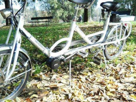

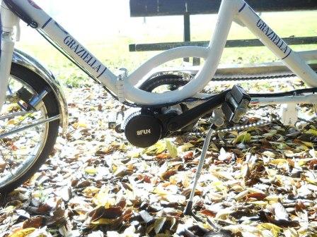

Bellissimo! E' come il mio (motore centrale), montato di recente sul mio Tandem pieghevole Graziella 20" da Geobike.
108,37 KB
63,18 KB
44,27 KB
Solo che i cavi in uscita dal motore, me li ha raggruppati un pò più in alto e non visibili, per evitare (credo) agganciamento di eventuali "arbusti" dei parchi!
88,34 KB
82,2 KB
In alternativa ho il display C950 che purtroppo la mia "ignoranza" non sò tradurre le funzioni dall'inglese (come dice il manuale)! chi mi aiuta? Grazie anticipatamente.

Buongiorno e grazie a tutti per i complimenti,e per il consiglio di allungare la catena,mi sono accorto solo dalle foto di quanto stia in tiro col rapporto corto!per fortuna lo uso molto poco ma non può stare così.
alternativa è costruirsi un pacco da cinque rapporti + spessore tra ruota e pacco ma per ora va bene così.
@luc_maz è molto simpatico il tandem Graziella,per le prestazioni credo sia normale come vada,dovendo portare due persone logicamente spinge la metà magari giraci un po,la batteria(che avrei messo almeno da 20 Ah)spesso rende bene dopo qualche ciclo,ed anche il motore sul primo giro mi ha consumato un pochino di più,magari un po di assestamento,
dalla tua c'è che il montaggio su ruota da 20 sopperisce alla coppia scarsa per spingere due persone,e per avere qualche km in più dovresti aggiungerci il manettino e verificare che il passeggero pedali!

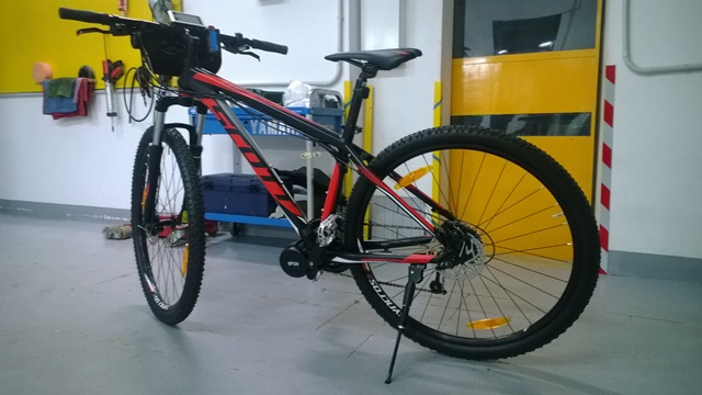

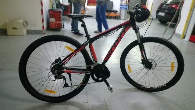

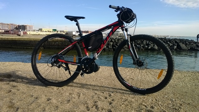

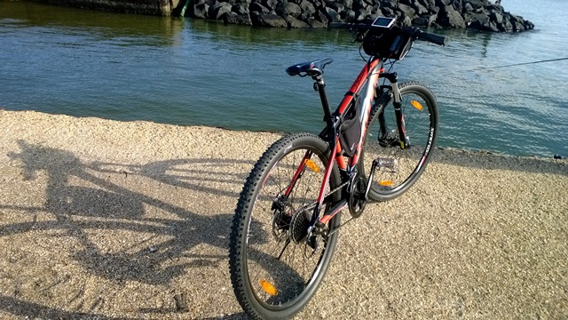

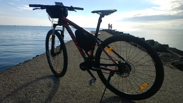

aggiornamento sul travaso da 26 a 29 della bellissimissima bicicletta nel primo giro di prova
103,64 KB
107,88 KB
qui il primo mare
121,05 KB
169,36 KB
140,68 KB
dalla prima versione sono passato da 50 a 70 celle quindi 15.75Ah,ho portato il motore da 15 a 20.4A con picco di 811W,e ad assistenza alta percorre 50 km consuma circa 12Ah,
le foto hanno un paio di settimane nel frattempo ho inserito l'acceleratore nel manubrio come sopra ho messo a sinistra la pulasaantiera cambiato sella e ho già pronte le scarpette nuove,ed ho infilato nella borsetta anche tutto il malloppo di cavi che stà sotto la consolle,
la batteria è avanti sul manubrio,nella borsetta al telaio ho catena,fast,toppe autoadesive camera d'aria e pompetta ma la borsetta ora è triangolare un po più piccola per montare un portaborraccia,
ho provato ad andare sulla sabbia ma neanche cinque metri e mi sono arenato,mentre sul bagnasciuga ci si va con tutte,
così in ordine di marcia pesa circa 22 kg ed è divertente ed equilibrata,
l'unico neo è la consolle un po vistosa avrei preferito un semplice pulsante a tre,sto valutando l'acquisto di un reggisella ammortizzato,e se trovo qualcosa di carino sposto la batteria al centro telaio,ciao
