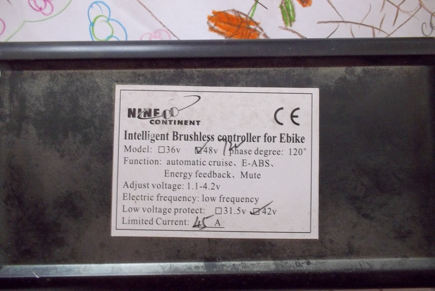

A gennaio arriva una partita di 10*6...i Super Speed, che prendo per la trasformazione in dual-speed in collaborazione con Garchofa...
E' questo un motorello che a 27 Ampere passa i 50 km/h....
A suo tempo c'è chi con una 45A passò i 60 Km/h, cosa che sconsiglio vivamente di fare...
Se lo usate per la strada vi portano via la casa a colpi di multe....
Ce ne sono pochini, perchè non si sà quanto successo avrà il tentativo di fare il dual-speed (10*6-5*12) che in fase di prototipazione sta dando risultati interessanti (Garchofa confermi...), ma un paio li potrei dare anche ai "fratelli" del forum (non saranno in vendita sul sito, per ora...).
