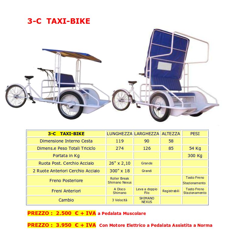

Qui sono pur sempre 250 kg utili .
101,38 KB
Bagigio
1617 Messaggi
Inserito il - 30/11/2013 : 15:13:50  Mostra Profilo Invia a Bagigio un Messaggio Privato  Rispondi Quotando
" Roller Break " nel senso di rottura rotolante ?
