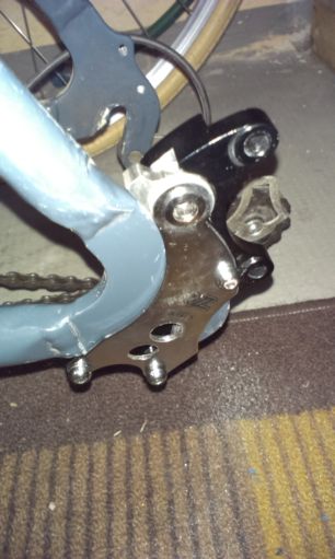

Dopo diverse ricerche ,ho deciso di comprare l'adattatore Dm Uni della a2z per mettere un freno a disco posteriore, nel telaio non predisposto.
La scelta è stata presa a causa della mancanza anche degli attacchi V-brake.
L'adattatore è stato preso "d'occasione", e pare calzi a pennello nel telaio.
Solo che mi sono sorti alcuni dubbi sul montaggio del motore.
Infatti adesso la rondella "zigrinata" che prima stringeva direttamente sul telaio, adesso invece prende sulla contropiastra del dm-uni.
Non vorrei che per aumentare la sicurezza della frenata, peggiori invece la solidità tra motore e telaio.
mi faccio delle pippe oppure sono dubbi fondati.Posto alcune foto.
36,41 KB
30,04 KB

Ok vada per le pippe...veniamo alla pratica...perchè dovrebbero essere tali? Bloccare il motore sul telaio non è la medesima cosa che bloccarlo sulla lastrina, anche se questa forza sul braccio del carro....

la piastra non è solidale al telaio.E' attaccata con le viti alla contropiastra che sorreggerà la pinza.La rondella anticoppia sta al suo posto.Non dico che dovrebbe succedere qualcosa, dico solo che al posto di essere stretta al telaio è stretta alla piastrina,e non so, se a causa della forte trazione il motore tendi a scappar via...
Mig questo è l'oggetto in questione...
http://www.sportradingitaly.com/sito/images/piccole/DM_UNI_4_viste.jpg
questa una applicazione.
http://www.koloshop.cz/data/images/adapt%C3%A9r.jpg
Notate i due fori sulla piastrina.Calcolate che il foro più piccolo più alto l'ho allargato per farci entrare il perno motore.Nel foro di sotto,il perno non sarebbe andato bene a battuta sul forcellino del carro, ma sarebbe andato troppo "in punta" non facendo lavorare bene le rondelle anticoppia.
domani faccio delle foto migliori.

Se vuoi essere pignolo invece di limitarti ad allargare a 12mm il foro dove passa l'asse che sicuramente in origine era da 10mm, puoi copiare l'asola del forcellino rendendo la piastra porta pinza simile ad un antirotazione, ma sono solo finezze!!!
Ebikez
1503 Messaggi
Inserito il - 05/12/2013 : 23:30:55  Mostra Profilo Invia a Ebikez un Messaggio Privato  Rispondi Quotando
infatti mi sono lasciato il margine per fare proprio questo lavoretto! Barba mi leggi nel pensiero o cosa????
quindi mi pare di capire che anche secondo te non ci dovrebbero essere problemi!
36518 Messaggi
Inserito il - 05/12/2013 : 23:48:02  Mostra Profilo Invia a Barba 49 un Messaggio Privato  Rispondi Quotando
No, se specialmente fai quel lavoretto se a posto!!!
Quanto alla lettura del pensiero avevi qualche dubbio?!?
Inserito il - 06/12/2013 : 06:01:49  Mostra Profilo Invia a Dasti un Messaggio Privato  Rispondi Quotando
Quoto non dovresti avere nessun problema.

Aggiornamento.Oggi ho rimontato il motore, ma alla luce dei fatti l'adattatore freno a disco NON può starci.
infatti , la sua contropiastra che andrebbe messa DIETRO il carro, quindi lato interno, allontanerebbe troppo la rondella anticoppia che non farebbe più il suo lavoro netro il forcellino nel telaio.
la soluzione sarebbe avere una rondella anticoppia col dente più lungo, ma mi sembra tutto un lavoro inutile e dispendioso.Farei prima a cambiare telaio...
Dovrò montare per forza di cose un freno dual pivot per avere una parvenza di frenata al posteriore.

Perchè la piastra va messa all'interno del carro? Se la pinza non è centrata rispetto al disco puoi spessorarla o spessorare il disco stesso!!!
Ebikez
1503 Messaggi
Inserito il - 10/12/2013 : 17:48:45  Mostra Profilo Invia a Ebikez un Messaggio Privato  Rispondi Quotando
Non ci sono altre soluzione Sergio.L'adattatore è nato per essere montato in quella maniera.
Leo non lo so se frena, non ho provato a montarlo senza rondella anticoppia, e questa soluzione non mi piace affatto.
36518 Messaggi
Inserito il - 10/12/2013 : 17:54:46  Mostra Profilo Invia a Barba 49 un Messaggio Privato  Rispondi Quotando
Allora puoi far fresare la contropiastra fino a quando non ci passa la rondella antitorque, che in questo modo va a lavorare direttamente sul forcellino...

Purtroppo la contropiastra non è "abbontante.
Dovrei far "sbavare" la rondella anticoppia e anche fresare la contropiastra....il tutto sempre condito dal timore che sorgano ulteriori sbattimenti...
Continua a piacermi sempre meno....

Il cina torque potrebbe essere una idea.
Il dm uni dietro ( da dove dovrebbe passare la rondella anticoppia) è svasato...... dovrei far comunque tornire un pochino la rondella anticoppia o trovare una rondella conica che si adatti al dm uni..

infatti blindo.Il tuo telaio è sicuramente più robusto del mio...anche se avrei dello spazio per mettere il cina torque, poi, avrei problemi con la contropiastra in acciaio del DmUni. ( e l'avrei anche montandolo all'interno) ...
forse l'unica soluzione, più che fresare la piastra dell'adattatore, è quella di fresare la rondella antitorque..

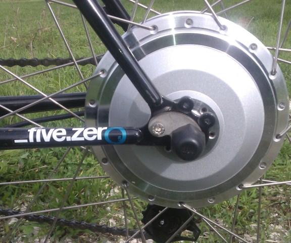

http://blog.m-lynge.net/wp-content/uploads/2011/05/Bike.jpg

ellapeppa....scusa ma come si abbinerebbe al mio dm uni???é una piastra che hai fatto te?
isd88
1272 Messaggi
Inserito il - 10/12/2013 : 21:59:16  Mostra Profilo Invia a isd88 un Messaggio Privato  Rispondi Quotando
si l ho fatta io per non incorrere nel tuo problema (che neanche ho capito benissimo), neanche l ho pagata , fatta col taglio laser in cambio di una consulenza pero altrimenti sarebbero costati entrambi i torque arm 65 euro mi pare
