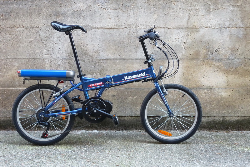

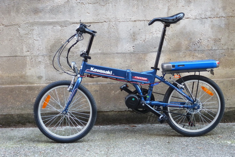

Ebbene si: ho montato un kit su una pieghevole !
E ho montato un motore centrale: il Bafang BBS01
Non mi sono "convertito" , ma non mi sono lasciato scappare una vantaggiosa opportunità di avere questo kit
L'ho montato (dopo le prove fatte su una bici con ruote da 28") su questa pieghevole pagata 200 euro: onesta ma non certo di grande qualità
E' marcata Kawasaki con tanto di autorizzazione ufficiale della casa
Diventa la mia nuova bipa da treno, così se non c'è lo scompartimento per le bici la piego e non mi lasciano a terra

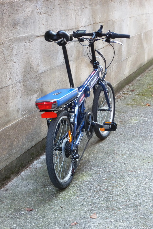

Eccola qui
260,38 KB
252,55 KB
239,56 KB
261,71 KB

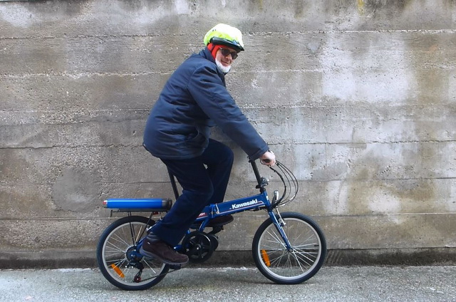

Ed ecco l'effetto che fa con il Pix in sella
136,9 KB

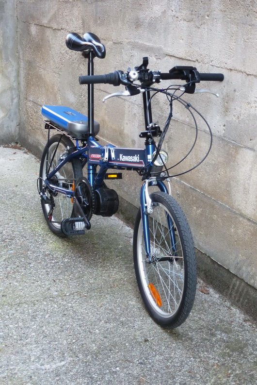

Il lavoro di montaggio del kit è stato davvero banale: ho sfilato il movimento centrale e ci ho messo al suo posto il gruppo Bafang che ingloba anche la centralina e il PAS
(a parte la difficoltà nel togliere il movimento centrale originale perchè era stato tirato alla morte e ho dovuto forare i dadi di bloccaggio per riuscire a smontarlo)

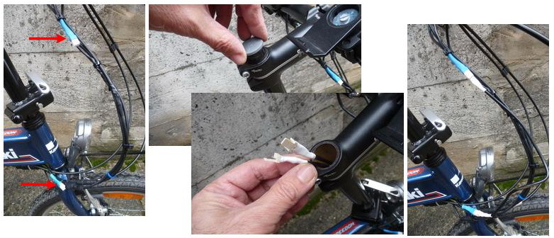

Il cablaggio non è molto nascosto perchè non mi fido a far passare l'unico grosso cavo che va alle utenze del manubrio dentro al telaio: temo che si possa rovinare durante la piegatura
185,91 KB
Ho anche tagliato il cannotto originale del manubrio per poterlo abbassare alla mia misura (e ho aggiunto la prolunga)
108,34 KB
Ho utilizzato la slitta originale per il montaggio della batteria (36V 10Ah) e l'ho fissata su un portapacchi anche questo accorciato per abbassare il baricentro

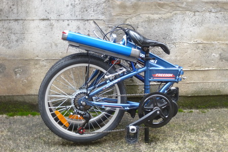

Ecco la bipetta piegata
98,81 KB

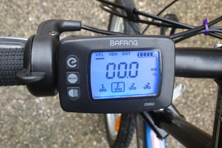

Il cruscotto è il modello C950 con 3 livelli selezionabili
La logica è molto conservativa e, per far erogare al motore tutta la sua potenza, bisogna pedalare piuttosto lentamente
In pianura funziona bene e mi consente di allungare l'autonomia, ma in salita non riesco a contriburire efficacemente con la pedalata perchè le cadenze risultano troppo basse
In compenso, di solo motore, sale con facilità anche su pendenze superiori al 20% (ma il consumo va alle stelle)
77,06 KB

La luce posteriore è a led lampeggiante inserito nell'apposito trasparente rosso della batteria
Quella anteriore è una Spanninga Corona da 40 lux a 10 metri, ad accensione automatica e con la persistenza
Alimento le luci tramite la batteria con un modulino convertitore switching inserito nel vano destinato alla centralina che c'è nel supporto della batteria e che mi resterebbe vuoto

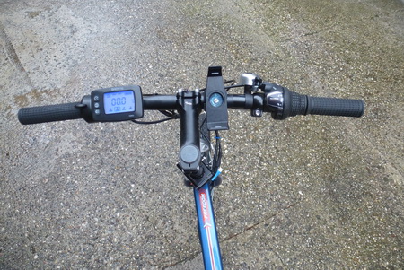

Avrete notato che c'è montato un manettino a pollice
E' scollegato così sono in perfetta regola con il codice della strada
..... ma confesso che se mi dovessi trovare a fare salite impegnative ... mi giocherei il jolly
129,75 KB

Inserito il - 23/12/2013 : 07:21:51  Mostra Profilo Invia a paolofrancescorossi un Messaggio Privato  Rispondi Quotando
Benvenuto tra i "KITTATI".
Questa è la prova che tutto può accare !!!
Nicot
2008 Messaggi
Inserito il - 23/12/2013 : 07:41:19  Mostra Profilo Invia a Nicot un Messaggio Privato  Rispondi Quotando
Molto interessante Pix, ma che posizione sportiva hai messo sulla tua pieghevole!
6505 Messaggi
Inserito il - 23/12/2013 : 07:42:49  Mostra Profilo Invia a leonardix un Messaggio Privato  Rispondi Quotando
Signore e signori ecco a voi il
Pixkit!!!
(centrale ma ancora non a sensore di sforzo!)
Bello, pieghevole ed innovativo con le sue furbe soluzioni accessorie (alimentazione luci e manettino)!
Gli aspetti "artigianali" di questa bipa mi ricordano le realizzazioni di un falegname conosciuto molto tempo fa: in ogni realizzazione fatta per parenti ed amici metteva il "segreto"... un cassettino, un doppiofondo o qualcosa che era la sua firma personale e che era compito del destinatario dell'oggetto scoprire, magari a distanza di anni!
Come sempre
L.

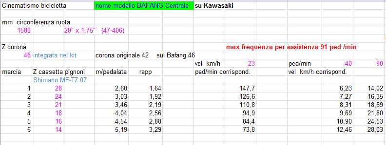

La ripartenza è possibile solo con il manettino perchè l'avvio dell'assistenza con il PAS è troppo progressivo
Questa è la tabella del cinematismo, dove si deve che ho una prima marcia corta ma non cortissima
e la velocità in piano che raggiungo è di circa 24km/h (sempre per via dei rapporti corti)

@ Blindo (e Robarenzano)- si hai ragione, bisogna togliere il peso della corona (ma non di una tripla), quello del movimento centrale (che però è circa di peso uguale al mozzo che non c'è con l'hub) e delle pedivelle(senza pedali); la bilancia mi ha dato un peso del kit di 4.06kg senza i sensori dei freni, senza manettino, senza display, ma con pedivelle e corona
Una differenza in favore dell'hub mi pare comunque rimanga, anche se concordo che non è significativa su strada, ma qui mi riferivo al peso da sopportare quando si solleva la bipa piegata
@ CO2 - ancora un pò di giorni e arrivano tutte le foto, ma a dire il vero una l'ho già messa qui sul Forum
La metto ancora per soddisfare la tua richiesta
@ Robarenzano
Grazie grazie
La mia batteria è molto pesante, certamente per la chimica ma forse anche per l'involucro in alluminio che mi pare fin troppo robusto ... ma col kit mi hanno dato quella e ci ripenserò quando sarà esaurita
Concordo che non far passare i cavi di potenza dallo snodo è meglio
Dal punto di vista della distribuzione dei pesi io penserei ad un hub anteriore e batteria posteriore che sarebbe ancora meglio della soluzione del centrale; ma è una cosa più teorica che pratica
Per la scelta concordo con Dasti ma aggiungo ".... meglio il motore centrale col manettino"
