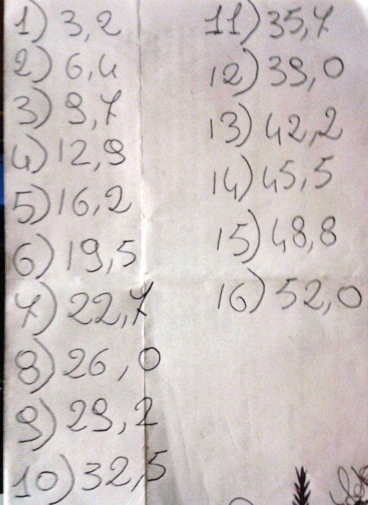

Inserito il - 15/01/2014 : 22:59:59  Mostra Profilo Invia a brett un Messaggio Privato  Rispondi Quotando
Un pacco da 48V di LiFePO4 Ping è completamente cerico a 60V e scarico a 40V, ma la cosa importante è vedere in questo momento se le celle sono tutte vive, anche perchè senza il BMS come fai a caricarle? Quindi misurale una ad una e segnati la tensione, e comincia a pensare che quelle al di sotto di 3V sono sospette, a meno che non lo siano tutte e 16, perchè in quel caso sono solamente scariche.
ho controllato i valori della batteria.
dopo circa 8 mesi di inattivita stando ferma senza essere stata caricata.
misura 52volt.
allego la tabella:
529,13 KB

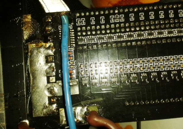

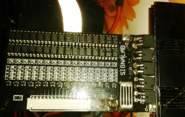

per quello che riguarda il bms da nuovo scaldava parecchio al (punto di fondere la termo) in carica ma solo quando il pacco era molto scarico. alche ping mi ha cosigliato di prendere un altro bms da 20 ampere.
"ma quello vecchio da 15 mi e' durato 2 anni senza problemi"
la cosa strana era che faceva le frittelle per dire che scaldava parecchio quando usavo la bici anche se non la spingevo al massimo ma gia da quando stavo con l'interruttorino posizionato su 2 e mi facevo assistere nella pedalata.
244,94 KB
314,14 KB
un saluto a tutti del forum.
36439 Messaggi
Inserito il - 15/01/2014 : 23:10:43  Mostra Profilo Invia a Barba 49 un Messaggio Privato  Rispondi Quotando
Perfetto, sono tutte comprese tra 3,2 e 3,3V, quindi sono assolutamente in efficienza!!!
Compera un BMS nuovo e vai tranquillo, e se dovesse nuovamente scaldare in scarica escludilo come faccio io, tanto hai già il cut off della centralina che protegge la batteria quando si scarica.

Inserito il - 16/01/2014 : 11:23:44  Mostra Profilo Invia a Barba 49 un Messaggio Privato  Rispondi Quotando
Si, se prelevi il negativo per la centralina direttamente dalla batteria escludi il BMS, che rimane però attivo in ricarica.
Io l'ho sempre fatto sulle mie bici, sempre che il cut off della centralina fosse adeguato alla batteria in questione, e non ho mai avuto problemi. Aumentano anche leggermente le prestazioni del motore, c'è una resistenza in meno in serie al circuito e la cosa si sente chiaramente.
Comunque (BMS a parte) ancora una volta le Ping si dimostrano ottime batterie.

non vorrei dire cavolate, ma se un led rimane
acceso, significa anomalia del bsm, oppure
i filini o la cella in questione fa qualche anomalia,
controllerei i filini saldati sulle celle che siano
ben saldati e non facciano corto, e ugualmente
la multipresa, prima di mettere il nuovo bsm.
36439 Messaggi
Inserito il - 16/01/2014 : 16:08:46  Mostra Profilo Invia a Barba 49 un Messaggio Privato  Rispondi Quotando
Certo, il BMS in questione è danneggiato, c'è poco da fare!

ho fatto delle prove sul pacco batterie.
l'ho caricato senza bms per provare in che stato si trovava e mi arriva a 59.8volt
tutte le batterie avevano un valore uguale tranne la prima o l'ultima che da scarica mi segnava 3.3 volt e da carica 3.5v. allora per sincerarmi ho provato a ricaricarla singolarmente. la cella ha preso bene la carica fino a 3.75 ma dopo un po non mi calava 3.6volt stabilizzandosi.
dimenticavo, volevo chiedere:se io per questo mese carico la batteria in diretta e una volta caricata gli attacco il mio bms che pur essedo danneggiato le stabilizza lo stesso a che rischi posso andare incontro?

lascia stare non ho letto tutto ma se c è un danno al bms non lo usare e basta. rischi di uccidere delle celle. LE celle sono tutte ok? se no quante sono andate? comincia col cambiare bms o al limite col vendermi la batteria prima di ucciderla :D
36439 Messaggi
Inserito il - 18/01/2014 : 09:30:14  Mostra Profilo Invia a Barba 49 un Messaggio Privato  Rispondi Quotando
Il BMS non stabilizza niente, lavora solo se lo colleghi durante la carica, ma visto che è rotto non ti conviene usarlo: Sono i BMS dei caricatori da modellismo che possono bilanciare le celle anche scollegati dal caricatore stesso, abbassando la tensione delle celle più cariche.
Quanto al fatto che le celle calino di tensione dopo la ricarica è normale per le LiFePO4, non farti idee sbagliate!!!
