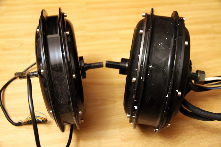

Io lo sapevo quanto pesasse:ho diviso per metà il mio Cromotor che è esattamente 2 nine c. accoppiati.
La bestia pesa 10,4 kg,quindi 5,2 senza orpelli ci dovremmo stare
E' marchiato Qmotor ma vedendoli assieme vi assicuro che la "partoriente" è la stessa,cambia giusto l'asse da 16 mm e la modifica per adattarlo a bici ( attacchi flangia a sx per disco freno al posto dello standard moto dx e filettatura cambio )..anche il diametro è identico:235mm.

ahahah comunqu ehai barato sul peso, il cromotor nn è un doppio nine, ma un doppio nine senza 2 coperchi!!! ecco spiegato xke viene cosi poco :D

Arguto il ragazzo!! me l'aspettavo una precisazione del genere:anche se risulta il doppio nella misura dei magneti e statori l'asse anche se da 16mm e i coperchi rimangono sempre quelli...ma è così........e qui aleggia una leggenda che il 9c pesa giusto la metà.
Bilancia da pescatore in mano,pesa quanto scritto prima
.....e 100gr in meno dal sito ufficiale : CROMOTOR
#8203;
- Potenza continua: QUANTO BASTA
- Peso: 10,5 kg
- statore realizzati in alluminio,
- acciaio al silicio aggiuntivo e rame confronto alle versioni precedenti , fornendo una migliore dissipazione del calore,
- Maggiore efficienza sulle basse velocità e maggiore velocità
- Meglio di raffreddamento a velocità più elevate.

spero vivamente che "statore realizzati in alluminio" non sia vero :D
garchofa
1982 Messaggi
Inserito il - 19/01/2014 : 14:21:30  Mostra Profilo Invia a garchofa un Messaggio Privato  Rispondi Quotando
MiG-31 Foxhound
431 Messaggi
Inserito il - 19/01/2014 : 14:32:24  Mostra Profilo Invia a MiG-31 Foxhound un Messaggio Privato  Rispondi Quotando
prenditela con mr. Google e il suo traduttore e ricorda che io non correggo ne pulisco i bagni!
