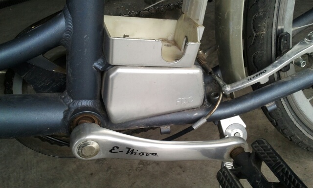

                       Come dicevo sono alle prime armi sull'impianto elettrico ma amo smanettare e il fai da te. Se mi seguite metto mano. Intanto mi dovrò procurare un cavalletto...
  Alcune verifiche a occhio:
  Accendendo la batteria e scuotendo la non si vede nessuna intermittenza dei led
  I magneti distano dal sensore circa 1,5 mm e vanno puliti
  Uno dei due cutoff dei freni ogni tanto sembra far cilecca nel tagliare corrente. Perché la vipa frena e il motore "batte in testa"
  Quindi appena ho tempo e agio mi metto a aprire la centralina e staccare po di cose.
  Si tratta di svitare le viti sotto la batteria giusto?
    91,25 KB |

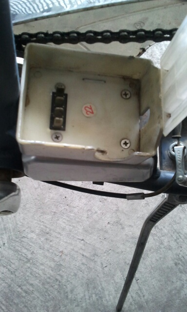

                 mmmx
                 102 Messaggi  |
                       Inserito il - 21/01/2014 :  15:59:16
                       queste viti
    89,1 KB |

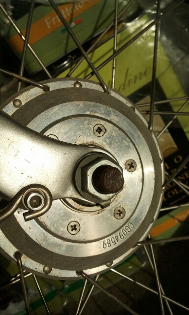

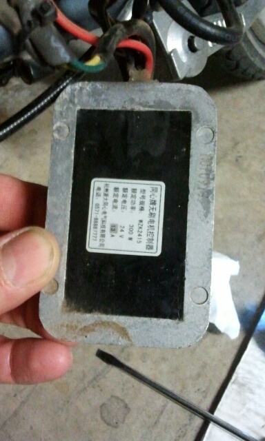

  Stasera non ho resistito è ho aperto la scatola contenente la centralina.
  E una tongxin
  e sembra proprio questa http://www.pedelecforum.de/forum/imgcache/1578.png
  A una prima occhiata un connettore a 5 pin non lo ho visto...
  e dal sito del costruttore cinese sembra che, almeno ora, facciano un motore senza sensore di hall:
  |    At present we have a great development that the system of motor and controller has no location sensor,that is no hall in the motor.This kind of motor just uses three wires and is very long life
  Che ne pensate?
  Potete aiutarmi a identificare il motore? etichette non ce ne è e l'unica sigla che compare è questa: GG094589
                 36552 Messaggi  |
                       Inserito il - 27/01/2014 :  22:37:09
                       Se come sembra non esiste un connettore da 5 piedini allora il motore è un sensorless, ce ne sono molti in commercio perchè più semplici e affidabili.
  A questo punto concentrati su tutti gli altri connettori, sia quelli che dalla centralina vanno al motore che gli altri: Li sfili, controlli che non abbiano segni di surriscaldamento o ossidazione, ci spruzzi della spray tipo CRC e li rimonti.    |
