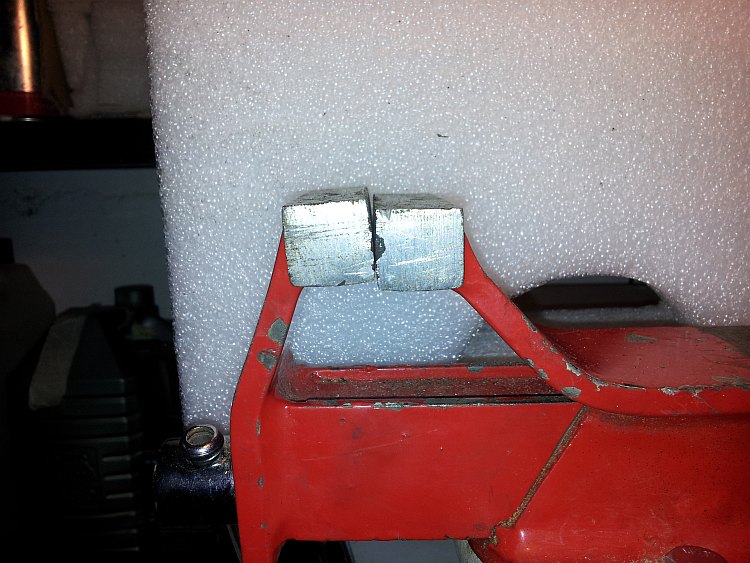

Non prima di aver svirgolato una morsa in acciaio da 23euri (quelle rosse del brico)..

però ho una fotina di come ho ridotto la morsa in acciaio:
151,12 KB

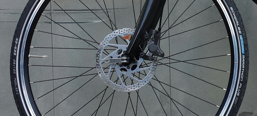

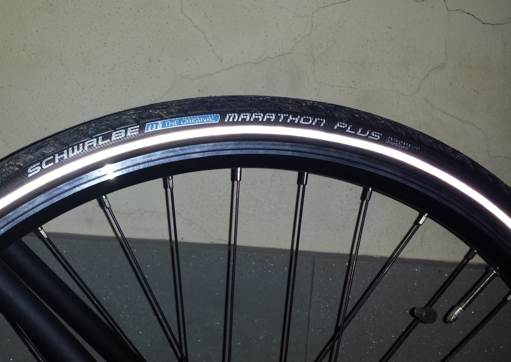

Ho montato anch'io quelle... però 32-622..
Grazie per l'aperitivo, quando capito dalle tue parti ti contatto..
6810 Messaggi
Inserito il - 15/03/2014 : 22:00:49  Mostra Profilo Invia a MilleMiglia un Messaggio Privato  Rispondi Quotando
280,67 KB
6810 Messaggi
Inserito il - 15/03/2014 : 22:02:29  Mostra Profilo Invia a MilleMiglia un Messaggio Privato  Rispondi Quotando
259,34 KB

Belle, belle davvero, meritano la spesa, che poi è minima.
io ho scelto le cicciottose, già peso oltre il quintale, le strade sono tutto un buco, e mi sono trovato bene con quella misura, a discapito della scorrevolezza.
Ma devo dire gran gomme, ci ho fatto solo 5-6 km di prova, gonfiate a 5 bar, sono spettacolari, sono rimasto impressionato soprattutto dalla frenata, ma sembrano anche abbastanza scorrevoli, insomma mi sembrano veramente ottime, (e ti assicuro che io ne avevo bisogno di un paio di gomme nuove)

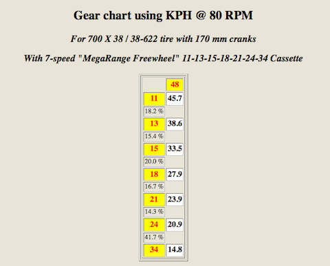

@Bob: andrà anche oltre, se è uno che normalmente pedala.
Con un 48-11 su ruota da 28", ad una normale cadenza di 80rpm (è la mia normale cadenza media quotidiana), sarà più vicino ai 46 che non ai 45 e non avrà alcun problema a tenere dietro al motore.
@Alibi: sono curioso anche io di sapere come va l'11 (sono già soddisfatto del 48-13, ma potrei farci un pensierino).

Dubito che su quella morsa ci sia dell'acciaio, a meno chè non parliamo di tracce.
36492 Messaggi
Inserito il - 30/03/2014 : 22:23:23  Mostra Profilo Invia a Barba 49 un Messaggio Privato  Rispondi Quotando
@Remora: Vista la quasi impossibilità di ottenere del vero e proprio "ferro puro" è evidente che la morsa in questione è di acciaio, costa meno del ferro puro, solo che vorrei sapere anch'io di che acciaio si tratta!!!
