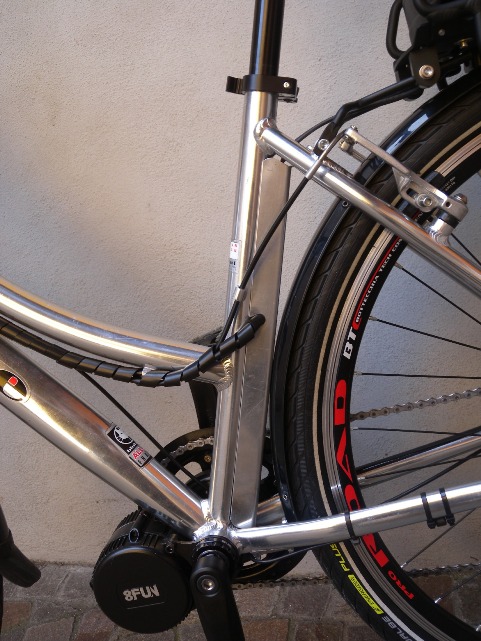

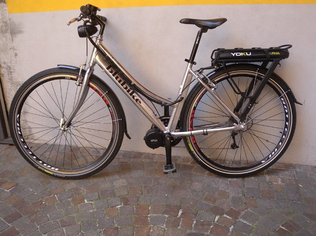

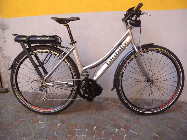

buongiorno a tutti,dopo un bel pò che seguo con attenzione i vostri post,ho allestito una city bike per mia moglie.
premetto che l'uso è casa lavoro e la scelta del centrale è stata fatta per un discorso di uso anche in salita,(per arrivare a casa ho 500 m di salita al 15%)e per un discorso di pulizia del mezzo.
il montaggio del mezzo è stato completamente eseguito dal sottoscritto con componenti come il telaio e le ruote comperati su ebay quindi cercando di limitare al massimo il prezzo finale di circa 1200 euro.
ho cercato inoltre di ottimizzare la linea del mezzo costruendo un piccolo riparo per i fili dell'impianto subito dietro il tubo sella in modo da nascondere la lunghezza in eccesso,inoltre ho completato il montaggio, con due bei copertoni antiforatura da 1,75 pollici aquistati su hibike.
per ottimizzare il tiro catena con la pressa ho campanato la corona guadagnando circa 8 mm verso il movimento centrale(per chi volesse farlo,vanno sostituite le vitine che tengono il carter paracatena con viti svasate svasando anche la corona)
per il funzionamento mia moglie è contentissima,ha abbandonato la macchina e mi ripete che è il regalo più bello che le ho fatto.
Premetto che la bici nel fine settimana la faccio usare ai miei figli così riesco a portarli con me nelle mie uscite con la bici da corsa.
Ringrazio inoltre la green go bike per la disponibilità e la cortesia del kit acquistato

complimenti per la realizzazione.
Scusa potresti, per favore, spiegare bene la modifica che hai fatto sulla corona?
Cosa intendi esattamente "con la pressa ho campanato la corona"

unico dubbio...la ruota posteriore non è troppo vicina al carter che hai creato, quando prendi qualche buca non tocca?

per la corona ho semplicemente spostato verso il telaio i denti,si è reso necessario usare la pressa per ottenere una campanatura uniforme,ed evitare di aver la dentatura che giri storta.
Con questa modifica la linea catena è corretta con il 5 pignone posteriore (verso il grande) del cambio 9 velocità.
per il pneumatico nessun problema non tocca da nessuna parte,ci sarebbero voluti i parafanghi un po più larghi,ma non li ho trovati,
comunque il confort con la misura 1,75 sono eccezionali
domani se arrivo inserisco una foto del lavoro
saluti Lorenzo
