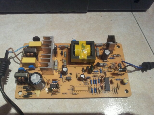

allego foto del carichino dove non sento nessuna puzza di bruciato e non vedo componenti bruciacchiati

Di solito c'è un fusibile, cerca quello, dovresti sostituirlo.
Resta da capire perché è saltato, intanto ci penso.

premetto che non sono una cima in elettronica, anzi... esistono fusibili così piccoli? questo in alto a destra provando col tester è interrotto.

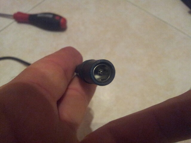

Monkey hai ragione: la polaritá dello spinotto è contraria nelle 2 batterie... che tortello che sono... mi confermate che quello è un fusibile da sostituire?
dinghi special
dahon MuXL
36518 Messaggi
Inserito il - 17/04/2014 : 23:37:20  Mostra Profilo Invia a Barba 49 un Messaggio Privato  Rispondi Quotando
Si, quello è un fusibile saldato sulla scheda, per il resto ricordati di non dare mai per scontate cose per noi ovvie, i cugini cinesi lavorano come cavolo gli pare e non hanno nessuno standard!!!
garchofa
1982 Messaggi
Inserito il - 17/04/2014 : 23:44:09  Mostra Profilo Invia a garchofa un Messaggio Privato  Rispondi Quotando
E quello in basso nella foto è un diodo, se hai collegato la polarita al contrario sicuramente è saltato pure quello.

Se fai le prove con il circuito nudo (senza scatola) stai attendo a maneggiarlo, il condensatore grosso da 400V rimane carico molti minuti anche dopo aver staccato la spina e se tocchi i piedini prendi la scossa.... Occhio...

Grazie a tutti, sostituito il fusibile ed ora funziona richiuso tutto ed ora la batteria è in carica... un saluto
