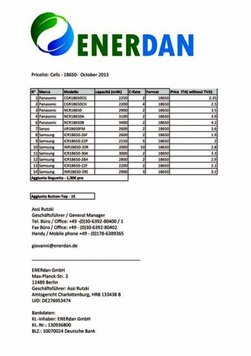

bedexx
Inserito il - 29/04/2014 : 14:07:51  Mostra Profilo Invia a Barba 49 un Messaggio Privato  Rispondi Quotando
98,34 KB
Inserito il - 29/04/2014 : 17:22:02  Mostra Profilo Invia a MilleMiglia un Messaggio Privato  Rispondi Quotando
Tra l'altro i prezzi ora sono ancora più vantaggiosi.. ad esempio per le 29E... (2,75€+iva)
Inserito il - 29/04/2014 : 22:27:51  Mostra Profilo Invia a Barba 49 un Messaggio Privato  Rispondi Quotando
Infatti, ma anche così non c'è confronto con i prezzi delle celle postate da Jonny9017.....
