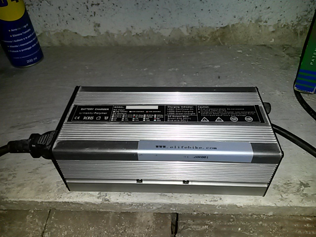

Vorrei mettere le foto Del caricabatterie che uso come si fa?
scannella
811 Messaggi
Inserito il - 14/05/2014 : 21:31:52  Mostra Profilo Invia a scannella un Messaggio Privato  Rispondi Quotando
Io non mi vanto di quello che faccio,ho solo dato la mia testimonianza,volevo solo condividere le mie esperienze con gli altri,poi ognuno è libero di crederci oppure no,cqm continuerò a caricare le lipo in questo modo,poi se fra qualche anno andrà tutto a fuoco vi farò sapere anche questo,per il momento toccando ferro sono 2anni che carico queste lipo e altri 2 li ho passati a caricare delle lifepo4 che poi ho buttato perché esauste e poi un'altro anno altri pacchi lipo che poi ho venduto quindi in totale sono 5 anni che uso questo tipo di caricabatterie senza bilanciare
151,81 KB
