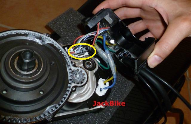

Inserito il - 25/05/2014 : 11:26:09  Mostra Profilo Invia a MilleMiglia un Messaggio Privato  Rispondi Quotando
È facile, lo apri e stacchi il connettore, secondo me devi asciugarlo.
Inserito il - 25/05/2014 : 11:29:13  Mostra Profilo Invia a MilleMiglia un Messaggio Privato  Rispondi Quotando
44,49 KB
Quello cerchiato è il connettore del pas.

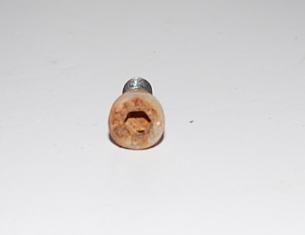

Smontato quasi tutto , rimane solo 1 vite.
Ho avuto difficoltà perché alcune viti erano arrugginite e si sono spanate al contatto della brugola.
Mi servirebbe sia la misura esatta delle viti che dove comprarle inossidabili , altrimenti dovrò comprare calibro e girare a zonzo come al solito,

Inserito il - 25/05/2014 : 23:19:10  Mostra Profilo Invia a mistic982 un Messaggio Privato  Rispondi Quotando
ecco come erano ridotte le viti!

Inserito il - 25/05/2014 : 23:55:45  Mostra Profilo Invia a Barba 49 un Messaggio Privato  Rispondi Quotando
Non ti consiglio di mettere viti in acciaio inox, tendono a bloccarsi nell'alluminio, casomai trova delle normali brugole zincate e proteggile con un leggero strato di grasso.
Non mettere mai il grasso nel foro filettato prima di inserire una vite, il grasso è incomprimibile e la sua pressione potrebbe creare incrinature nel blocco del riduttore durante il serraggio della vite.
Quanto a girare con il calibro in mano lo trovo inutile, vai in ferramenta con una delle viti in mano e chiedi quelle zincate della stessa misura!
mistic982

Inserito il - 26/05/2014 : 00:57:47  Mostra Profilo Invia a mistic982 un Messaggio Privato  Rispondi Quotando
Grazie !!! Avrei preso le viti in inox e messo il grasso nei fori :D ! quindi mi hai salvato 2 volte .

Inserito il - 26/05/2014 : 08:50:27  Mostra Profilo Invia a Barba 49 un Messaggio Privato  Rispondi Quotando
Se prendi le brugole zincate (lo sono tutte quelle che non sono "nere") non avrai mei più bisogno di sostituirle, specialmente se le lubrifichi leggermente prima di montarle.
Certo che qualora tu lavassi la bici con l'idripulitrice o usando saponi e solventi aggressivi (tipo lo ChanteClair) le viti si ossiderebbero nonostante la zincatura.
