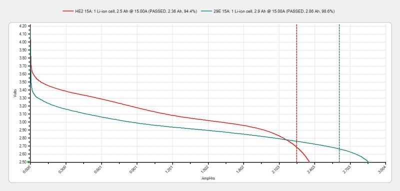

38,55 KB
In questo grafico (grazie Yacopo) vedi come si comporta una cella 29E scaricata a 15A continui... (più di 5C)
Scaldano e droppano, ma forniscono buona capacità in Ah. Logico che un parallelo di 6-7 celle possa sopportare tranquillamente 27A senza stress... quello che farei io, per avere una buona autonomia e una batteria che duri degli anni è 14s7p.
