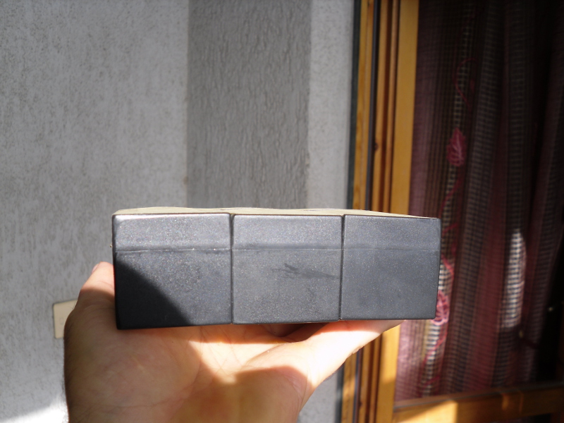

Ciao a tutti, le lipo (turnigy 5000mah 20c) della mia bici (nine all-around) si sono llegermente gonfiate dopo un'uscita su un tratto in collina. Non sono dei palloni, ma di alcuni millimetri si sono gonfiate, soprattutto una delle tre che ha sempre avuto qualche problema di scarica e di ricarica. Secondo voi è stato il surriscalmento eccessivo dovuto alla salita (che cmq avevo aiutato con la pedalata)? Le metto in frigo per qualche giorno? Oppure? Grazie

buttala... non è che sei sceso troppo sotto i 3.7 ?
Io ho i cell log per monitorarle e non scendo mai sotto 3.7 ...
Inserito il - 28/05/2014 : 20:59:45  Mostra Profilo  Visita l'Homepage di Daniele Consolini Invia a Daniele Consolini un Messaggio Privato  Rispondi Quotando
Boh, io le cambierei.
mi sa che sei andato giù di tensione.
Inserito il - 28/05/2014 : 21:01:05  Mostra Profilo  Visita l'Homepage di Daniele Consolini Invia a Daniele Consolini un Messaggio Privato  Rispondi Quotando
Inserito il - 28/05/2014 : 22:51:38  Mostra Profilo  Visita l'Homepage di Daniele Consolini Invia a Daniele Consolini un Messaggio Privato  Rispondi Quotando
mi sa che sei andato giù di tensione. Per curiosità, da quanti Ah é la batteria? E che controller hai? Quanti cicli hai fatto?

Airbus, dopo quanti cicli ti é successo? Che batteria hai? Che centralina piloti? Hai un sistema dj monitoraggio delle celle in scarica? Quale é il modello esatto delle celle?
questo ci serve come cronologia storica!
sicuramente la resistenza interna delle tue batterie é variata. Conviene una verifica approfondita se vuoi provare ad usarle ancora...io non le userei.

Ciao Daniele.... purtroppo non sono esperto e non so cosa sia un sistema di monitoraggio delle celle. Le batterie avranno sui 200 cicli e sono queste: http://www.hobbyunicorn.com.au/buy/turnigy-5000mah-4s-1p-20c-hardcase-lipo-pack/15521. Il caricabatterie è molto economico e non credo abbia qualche opzione per controllare la tensione. La centeralina è quella della nine e sotto una certa tensione staccava la corrente. Però sono solo leggermente piu gonfie.... non c'è nessuna possibilità che si ripredano? Grazie

Inserito il - 29/05/2014 : 08:45:11  Mostra Profilo Invia a Airbus77 un Messaggio Privato  Rispondi Quotando
Si riesce a vedere? C'è lo scotch giallo, rispetto a prima sono leggermente più gonfie.

@Airbus: Non si può andare in giro con le LiPo senza avere un sistema di controllo della tensione durante la scarica, la centralina vede solo la tensione complessiva della batteria, ma se una o più celle scendono troppo di tensione non se ne accorge e le celle si danneggiano irrimediabilmente.
Anche se parti con le celle perfettamente bilanciate qualcuna si scaricherà prima delle altre, è una cosa che accade verso la fine della curva di scarica, pertanto quelle celle non vanno scaricate al di sotto di 3,5-3,7V cadauna, come anche non andrebbero caricate a 4,2 ma a 4,16-4,17V altrimenti durano veramente poco.
Buttale, e se fai un pacco nuovo muniscilo subito di controlli di tensione tarati a 3,5-3,7V e caricale a tensione più bassa.
PS) Mi pare poi di ricordare che le centraline Nine hanno il cut off tarato per le batterie da 36V, quindi probabilmente hai portato le celle a tensione ancora più bassa: Se hai come credo una 12S e la centralina staccava l'assistenza hai portato le celle a 2,7V sotto sforzo!!!

concordo con barba non puoi andartene in giro senza controlli e poi chiederti perchè le celle si gonfiano.... inoltre non hai nemmeno sovradimensionato la batteria.... io sul bbs2 500w ho 4 pacchi da 6s 8ah in totale ho 12s 16Ah ci faccio 50 km abbondanti senza scendere mai in zone pericolose per le celle e in ogni caso dopo i 40 km attacco i buzzers lo stesso e inoltre ho cmq un secondo controllo che è 42v della centralina che con lo sbilanciamento ridicolo delle nanotech porterebbe cmq le celle a 3,5 e non meno!!!! Cmq il cut off della centralina non l ho mai raggiunto.... se fate cosi di problemi non ne avete di sicuro.... se sovradimensionate le batterie non arriverete mai in zone pericolose per gli sbilanciamenti ridicoli delle lipo.. sono solo 5 kg perchè rischiare ??? Se non seguite queste semplicissime regole non usate batterie senza bms... non risparmiate sulle batterie prendete le nanotech e sovradimensionate il pacco
Alex prendi le 8Ah non le 5Ah se no ti troverai sempre con le celle a 3,5 e con la paura di scendere se ti fai una bici da 70km e ne fai massimo 50 chi ti ammazza?

Quoto tutti quelli che hanno detto che in scarica ci vuole un lipo alarm, a meno che non si tratti di usare una 6s con una centralina che taglia a 21 volt, in quel caso perchè le celle si sbilancino tanto che una cada troppo di voltaggio, ci vorrebbe uno sbilanciamento tra cella e cella di quasi un volt, impossibile per una batteria che non sia già da buttare.
Che io sappia l'unio motivo perchè si gonfino le celle è spremerle insistentemente sotto i 3volt o scaricarle a lungo ai limiti (oltre potrebbero anche incendiarsi) della capacità di scarica di targa, cosa impossibile per una centralina da bicicletta entro i 4000watt di picco.

Oggi sembrano leggermente meno gonfie.... potrei provare a fare una carica?
Inserito il - 30/05/2014 : 13:26:27  Mostra Profilo  Visita l'Homepage di Daniele Consolini Invia a Daniele Consolini un Messaggio Privato  Rispondi Quotando
Stagli vicino ed usa un Cb da modellismo che monitori tutte le celle!!!

Il mio cb solo mi fà impostare gli A di carica (che io metto a 5A) non mi dà l'indicazione delle singole celle, solo mi dice il totale durante la carica, 16,4v piu o meno. La carico solo col bilanciatore?
Inserito il - 01/06/2014 : 00:10:11  Mostra Profilo Invia a Barba 49 un Messaggio Privato  Rispondi Quotando
Se hai fatto un parallelo di batterie collegando solo il positivo e il negativo generali allora ti occorrono due BMS perchè in realtà hai due batterie separate.
Se invece unisci tutte le celle in parallelo e componi un'unica batteria da 12S-2P potrai usare un solo BMS, e questa secondo me è la soluzione migliore in ogni caso!!!
Alexcz
81 Messaggi
Inserito il - 01/06/2014 : 02:08:31  Mostra Profilo Invia a Alexcz un Messaggio Privato  Rispondi Quotando
si ho 12s2p ma cmq verrebbero gestite in parallelo a 2 celle alla volta quindi teoricamente non è sicuro al 100%

Inserito il - 01/06/2014 : 09:01:04  Mostra Profilo Invia a Barba 49 un Messaggio Privato  Rispondi Quotando
@Alexcz: Cosa significa che non sarebbero sicure?
Se tu parallelizzi (oltre ai cavi di potenza) tutti i cavetti di bilanciamento ottieni una batteria identica a quelle "commerciali" che talvolta hanno paralleli di 5-10Celle, cosa vuoi che interessi al BMS se anzichè caricare una sola cella per canale ne carica 2-3 o più? Lui vede solo un'unica cella di maggiore capacità e bilancia perfettamente!!!
@Mistic982: Se alimenti il BBS-01 con 8s di LiPo vai veramente poco lontano e vai anche molto piano!!!
Va bene che le LiPo non vanno scaricate oltre 3,5V a cella, ma in questo modo ti fermi addirittura a 3,87V che sono nella parte piatta della curva di scarica con notevole perdita di autonomia.
La velocità poi sarebbe molto ridotta rispetto a 10S o 11S, il BBS-01 fa 82RpM con 10S (usando l'acceleratore) e con 8S si ferma a 65RpM che sono veramente pochi.

Airbus77
239 Messaggi
Inserito il - 03/06/2014 : 21:00:57  Mostra Profilo Invia a Airbus77 un Messaggio Privato  Rispondi Quotando
Le batterie sono stabili, ne più e ne meno gonfie. Ho due opzioni: 1)caricarle a 5A con bilanciatore ma SENZA controllo delle singole celle. 2) Acqua e sale.
