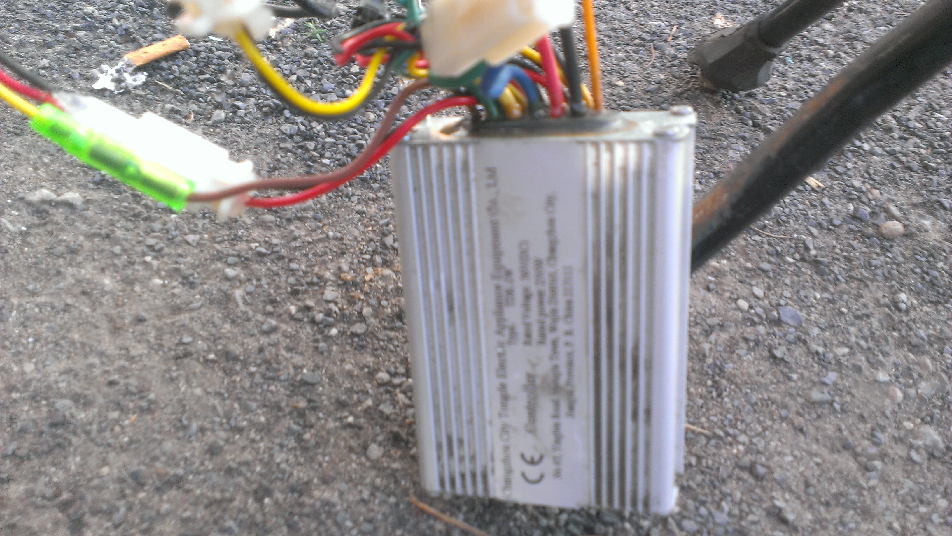

ciao a tutti problema con bici new elettrica
il pas funzionava a tratti controllo vedo il sensore penzolare quindi lo sostituisco quello fornitomi attacco maschio anziche femmina ,sostituisco ma niente non funziona che puo essere che prove posso fare?
nelle varie prove ho trovato un connettore inutilizzato e misurando gli ohm ho capito che è l'acceleratore peratchè la ruota ha cominciato ha girare alla grande ,allego foto di centralina e display
1968,83 KB

Però, ti è venuto bene il mozzicone di sigaretta a terra!!

Non ha molto senso misurare con la portata Ohm i terminali della centralina, il tester ha una batteria interna e potresti fottere qualche componente!!!
Quanto al pas sei certo che quello che hai adesso sia compatibile con la centralina e con il disco dei magneti? Ce ne sono molti modelli e spesso non sono intercambiabili.

Inserito il - 20/06/2014 : 19:00:42  Mostra Profilo Invia a Barba 49 un Messaggio Privato  Rispondi Quotando
Capisco, ma il fatto che il connettore non fosse compatibile con la centralina mi dà da pensare, non credere che i venditori siano dei superesperti!!!

Inserito il - 20/06/2014 : 23:36:03  Mostra Profilo Invia a Barba 49 un Messaggio Privato  Rispondi Quotando
Il problema non è che il connettore fosse diverso, di per se la cosa non significa nulla, ma il fatto che avesse il connettore (appunto) diverso fa pensare ad un sensore non compatibile con la tua centralina, tutto qua, e visto che non funziona magari ho ragione!!!

Inserito il - 21/06/2014 : 08:21:37  Mostra Profilo Invia a taz67 un Messaggio Privato  Rispondi Quotando
MA COME POTREI PROVARE MISURANDOTENSIONI QUALI ALTRI MOTIVI POTREBBERO ESSERCI?
Inserito il - 21/06/2014 : 09:57:24  Mostra Profilo Invia a Barba 49 un Messaggio Privato  Rispondi Quotando
Non ci sono prove da fare con il tester, se il sensore non è compatibile con la centralina avrai i tuoi 5V tra Rosso e Nero e dal cavo Giallo uscirà un segnale ad onda rettangolare, solo che se la sequenza del segnale non viene riconosciuta dalla centralina lei non avvia l'assistenza.
Comunque prova tutte le posizioni del sensore, potrebbe essere nato per il lato opposto rispetto a quello dove lo hai montato tu: In quel caso lo dovrai ruotare di 180° rispetto al supporto facendo in pratica uscire il cavo dalla parte opposta, se adesso esce posteriormente dovrà uscire anteriormente.
Altre cose da provare non ce ne sono, se tu possedessi un oscilloscopio potresti controllare il segnale che esce dal sensore girando i pedali, ma non sarebbe comunque molto utile, ti direbbe solo se il sensore è buono o è guasto!!!

Inserito il - 21/06/2014 : 20:53:26  Mostra Profilo Invia a taz67 un Messaggio Privato  Rispondi Quotando
ma gli acceleratori sono tutti uguali?
3561 Messaggi
Inserito il - 22/06/2014 : 11:47:17  Mostra Profilo Invia a T4R un Messaggio Privato  Rispondi Quotando
Elettronicamente si.
Però in alcuni casi i colori non corrispondono nè tra loro nè secondo quelle che sono le convenzioni normative.
Cioè a volte il nero e rosso non corrispondono al neg. ed al pos. e trovi quindi colori strani.
Però nulla di irrisolvibile.
Altra cosa che sullo spinotto a tre fili la seguenza dei fili può essere differente.
Eventualmente posta le foto (piccole please) dei due spinotti e ti potremo dare maggiori indicazioni.
