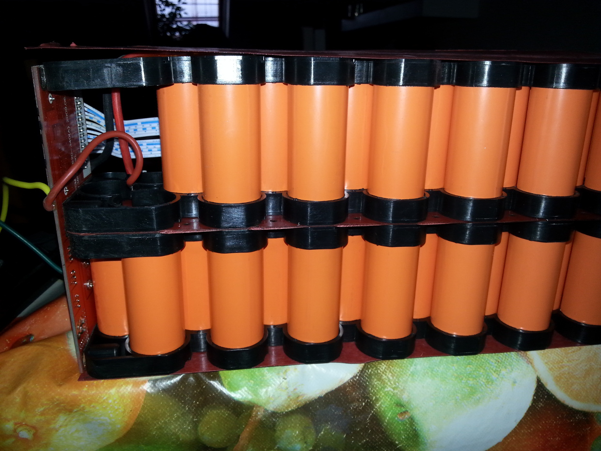

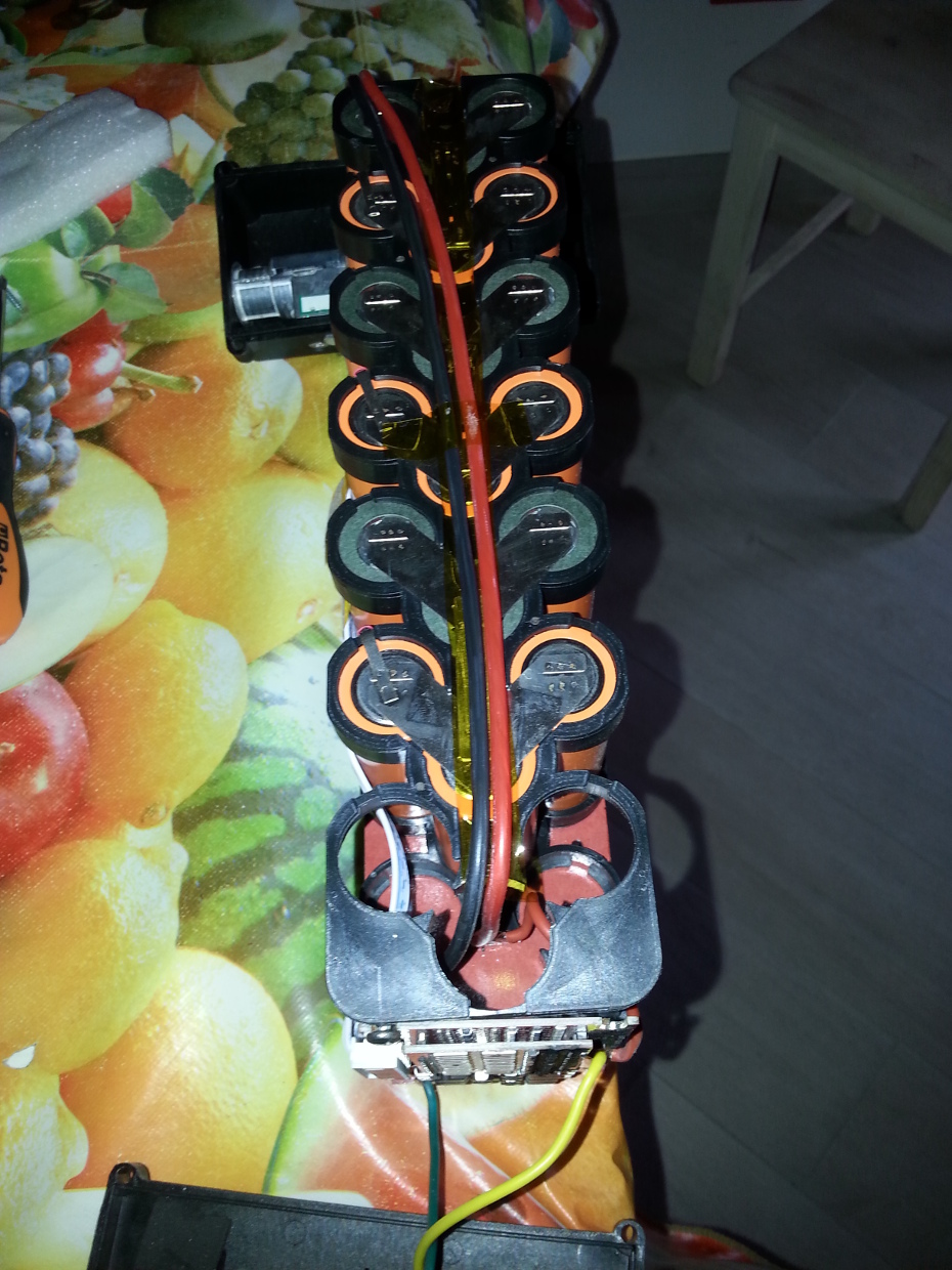

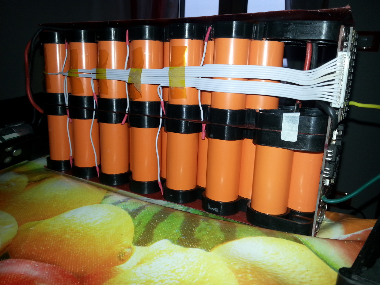

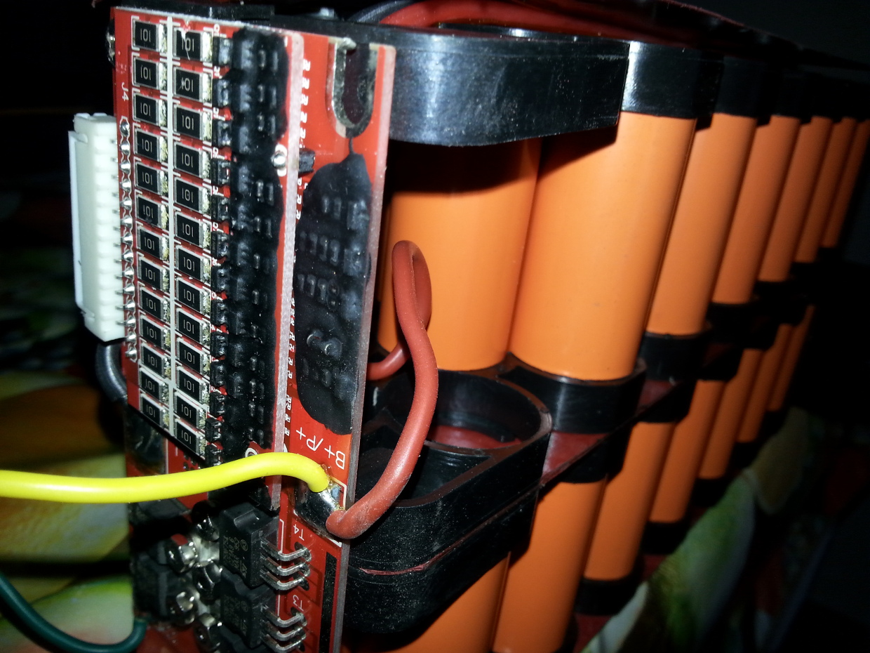

Salve,
ho una bici che ha una batteria da 48V .
Ha un motore da 1000Watt.
Mi fa 2,5 km massimi di distanza
Non è stata usata da un bel po' ma prima faceva 40 con un pieno di carica.
La mia mente molto acuta mi ha detto che poteva essere la batteria !
Ho pensato di aprirla e di testare i singoli moduli, in modo da trovare quello che non funzionava regolarmente.
Ma aprendola ... panico !
Una batteria assemblata in maniera perfetta che ho il terrore di danneggiare irreparabilmente.
E' la strada giusta ? Sto sbagliando qualcosa ? Che passi posso fare?
Calcolate che solitamente ho la grazia di un elefante in un negozio di cristalleria?
Vi invio le foto della batteria
393,85 KB
380,98 KB
413,32 KB
348,57 KB
441,97 KB
420,76 KB
422,97 KB
431,58 KB

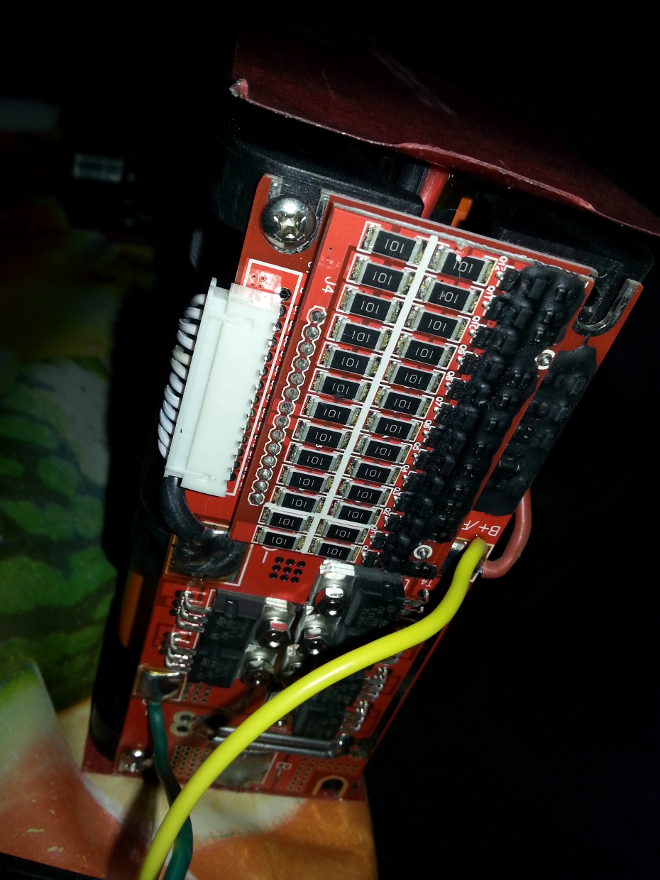

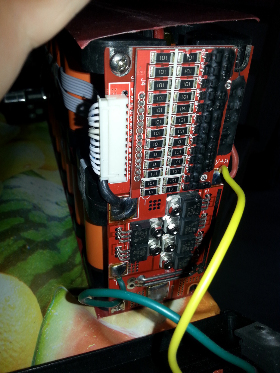

Inserito il - 04/07/2014 : 08:24:10  Mostra Profilo  Visita l'Homepage di Daniele Consolini Invia a Daniele Consolini un Messaggio Privato  Rispondi Quotando
Ciao! Scollega il connettore bianco e leggi le tensioni con il tester da li.
probabile ti sia morto un elemento.
una mia batteria simile alla tua dopo mesi di stoccaggio era da gettare pirtroppo
Inserito il - 04/07/2014 : 09:37:18  Mostra Profilo Invia a Barba 49 un Messaggio Privato  Rispondi Quotando
Quelle batterie LiFePO4 hanno prestazioni ottime, ma se le lasci molto tempo senza caricarle si danneggiano come tutte le altre: Non puoi pensare di abbandonarla per molto tempo in garage a poi pretendere che quando serve sia ancora efficiente!
Adesso puoi anche fare un'analisi delle celle, ma siccome poi non le trovi in commercio come ricambio e comunque non hai la saldatrice a punti per sostituirle la cosa non servirà a molto, solo a sapere cosa è accaduto e basta.
Le batterie costano un botto, conviene tenerle sempre sotto controllo...

Inserito il - 04/07/2014 : 12:37:14  Mostra Profilo Invia a Barba 49 un Messaggio Privato  Rispondi Quotando
Il problema è trovare le celle di quelle dimensioni e capacità, se trovi elementi differenti dagli originali ricellare non ha senso e conviene fare una batteria ex novo.
