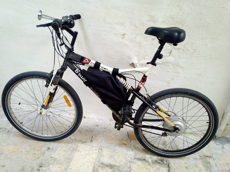

• Alla fine ho preso la RR. big per esclusivo trasporto bimba (il seggiolino anteriore ci va perfettamente)
e lei gradisce un sacco: batte le mani per tutto il tragitto e caccia degli urletti di gioia
Ogni tanto ci faccio piccole uscite su leggero sterrato
• Ed ho riadattato al meglio la mia RR 6.0: e ora mi ci trovo benone.
piccole ma determinanti modifiche per il commuting urbano:
sella per culi grossi, manopole morbidose, gomme big apple.
Motore bafang 36v 500w HT ,lifepo4 48v 10Ah
Mancano portapacchi e parafanghi :-)
572,67 KB
530,34 KB
Notare come non uso le marce
Sul manubrio ormai non c'é più posto

noto con piacere che non sono il solo ad usare quei contachilometri cinesi dal costo di soli 4.50€! comunque non si rompono mai e resistono anche agli acquazzoni!
