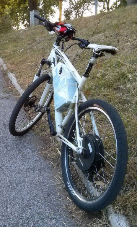

Ciao a tutti,
Ho il kit di Joffa da 1000W con la centralina da 40A, acquistato 4 mesi fa e con cui ho fatto già un migliaio di Km...
Non potendo smontare facilmente la centralina, vorrei gentilmente sapere se qualcuno conosce che voltaggio max hanno i condensatori all'interno.
In buona sostanza, la domanda reale sarebbe: posso alimentarla fino a 60v?
Altrimenti dove li vado a prendere 40A....
Grazie in anticipo!
