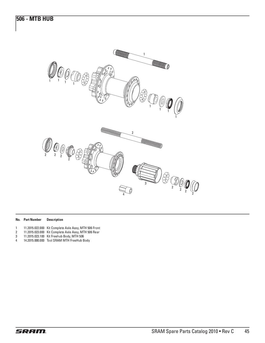

Devo smontare il mozzo posteriore della mia Hai, inizia a fare un pò rumore, vorrei pulire e reingrassare coni e biglie.
Il primo problema da superare è toglierela cassetta.
Qualcuno lo ha già fatto ?
Va svitato ?
Nel caso posso mettere estrattore nella morsa e far girare la ruota in senso antiorario per svitarlo ?
Ho visto su You Tube che usano la chiave a catena per tenere ferma la cassetta, ma penso si facciqa più forza girando la ruota, ma non vorrei far danni.
La bici è una Haibike RC 29 con mozzo SRAM MHT 506, allego lo spaccato (spero sia quello giusto).

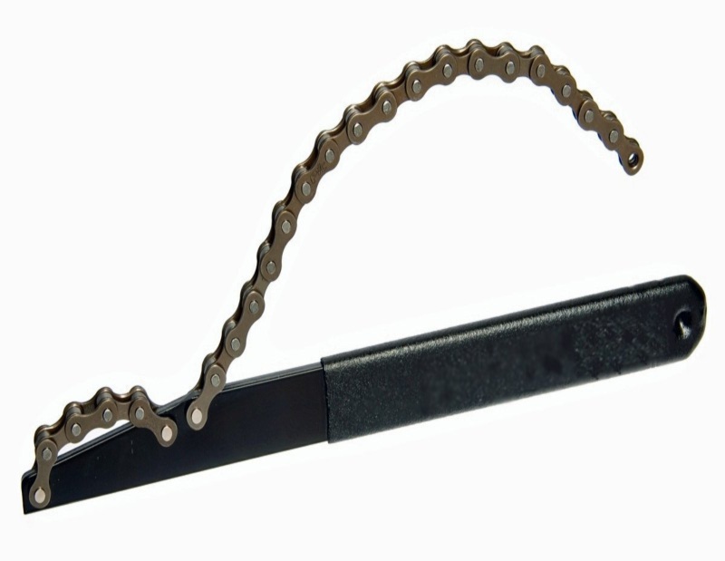

Oggi sono riuscito ad eseguire la manutenzione del mozzo.
Ho dovuto acquistare la frusta per tenere fermo il pignone e poter smontare la ghiera di fermo, fatto questo tutto il resto è stato semplice.
Dopo aver svitato i perni, ho estratto e lavato le sfere, controllato che le sedi coniche non presentavano segni, ingrassato e rimontato tutto.
Il rumore è quasi svanito e la ruota posteriore è tornata silenziosa.

Inserito il - 30/07/2014 : 18:24:31  Mostra Profilo Invia a depis61 un Messaggio Privato  Rispondi Quotando
remora ha scritto:
Ciao depis61
Non conosco l'attrezzo indicato "frusta"
Puoi postare la foto?
Ciao Remora ecco la chiave che ho dovuto acquistare, sinceramente non so perchè la chiamano frusta, forse per la sua forma ???
Comunque non ho capito a cosa serve la catena piccola chiusa ad anello.

remora
1013 Messaggi
Inserito il - 30/07/2014 : 19:47:21  Mostra Profilo Invia a remora un Messaggio Privato  Rispondi Quotando
E' un semplice attrezzo che serve a svitare la cartuccia del filtro olio nei motori a scoppio.
La parte chiusa è variabile, in maniera che si può adattare a cartucce di diverso diametro.
depis61
658 Messaggi
Inserito il - 30/07/2014 : 21:53:06  Mostra Profilo Invia a depis61 un Messaggio Privato  Rispondi Quotando
Sembra la chiave per smontare i filtri dell'olio, ma non lo è. Inizialmente ho pensato anche io la stessa cosa, la avevo e la ho provata ma non va bene perchè la catena ha un passo diverso.
La parte chiusa ad anello non è regolabile, ha una misura fissa.

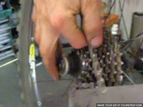

Inserito il - 30/07/2014 : 23:26:10  Mostra Profilo Invia a Dasti un Messaggio Privato  Rispondi Quotando
La chiave a frusta per il pacco pignoni e la chiave a catena per il filtro dell'olio sono due attrezzi che solo ad una sguardo molto superficiale possono sembrare simili.
Premesso che di chiavi a catena per il filtro dell'olio ne esistono svariati tipi (io ne conosco almeno 6/7) tutti presentano un sistema per chiudere e stringere la catena attorno al filtro per poterlo svitare. La chiave a frusta invece generalmente non presenta tale sistema o meccanismo ma rimane aperta appunto come una frusta (in realtà ne esistono anche di tipo che si chiude).
La catena piccola chiusa ad anello è fondamentale per non rovinare i pignoni in quanto proprio lì si inseriscono i denti del pignone su cui si fa forza.
Questa gif animata che ho appena preparato forse può essere più chiara delle mie parole.
depis61
658 Messaggi
Inserito il - 31/07/2014 : 00:02:04  Mostra Profilo Invia a depis61 un Messaggio Privato  Rispondi Quotando
Perfetto Dasti, grazie alla tua gif animata è chiaro a cosa serve la catena piccola chiusa ad anello. Il filmato che avevo visto su YouTube per lo smontaggio del pignone, la faceva usare in maniera scorretta.
