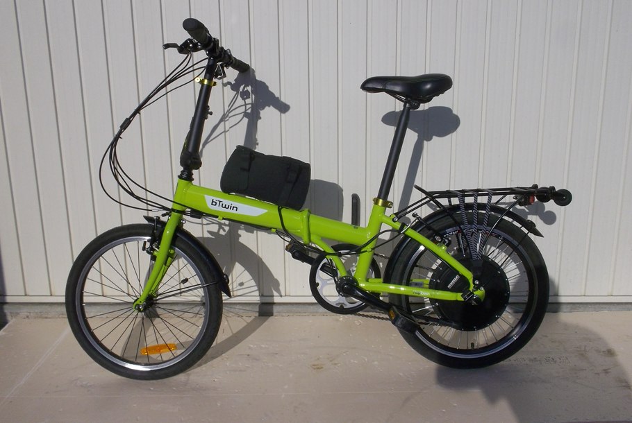

Inserito il - 08/09/2014 : 22:29:10  Mostra Profilo Invia a ecocar un Messaggio Privato  Rispondi Quotando
Hulk... visto il colore.
Appena montata per un amico che ha provato la mia pieghevolina Coppi ed ha voluto montare la stessa motorizzazione anche sulla sua.
Una pieghevole Hoptown di decathlon, un Nine Continent Fast Revolution con centralina 24v/48v da 27Ampere, due lipo 5000mA 6s, in più ha anche acceleratore con gas legalizer.
Il tutto gli è costato circa 800 euro compresa la pizza e birra per il montaggio che gli ho fatto io con la solita cura...
Quando usa una sola batteria alla volta in totale ha 40 km di autonomia in piano a massima velocità, la bici fa circa 25km/h, ma in salita spinge più di qualsiasi bici con motore hub a norma che puoi trovare nei negozi... se invece collega le due batterie in serie, si trova con una bestiolina che fa 50km/h, scatta via peggio di uno scooter e in salita è difficile farle tenere la ruota davanti a terra... sfido a trovare tra le bici nuove un miglior rapporto prestazioni/prezzo/affidabilità e divertimento!!! e quando viene ora di cambiare la batteria se la sbriga con 50 euro l'una. Volendo nella borsetta ci stanno anche due lipo 8000mA 6s (oltre 70km di autonomia).
Però ti mangi un sacco di schifezze: infatti quando la uso mi si paralizza un sorriso in faccia e gli insetti mi si stampano tutti sui denti.

E come darti torto e non farti i complimenti!! io che ogni tanto mi faccio un giro su una B-Fold 5 elettrificata da te!, (quella con 2 sedili), solo che con batteria Li-ion da 1350W e autonomia incalcolabile!!!
Complimenti ancora!

Grazie...mi dispiace che abbiano tolto di produzione la B-fold 5: era proprio l'ideale per la trasformazione in Mr.Hyde. Con queste di alluminio è meglio non esagerare con la velocità anche in aree private (meglio stare sui 35km/h),mentre con le Coppi Carbike chi è più alto di 1,80 ci sta scomodo.
Con quella batteria che ci hai messo per scaricarla a velocità codice devi farti un afterhours da crampi alle chiappe e col Garchymotor in salita dev'essere un mulo da tiro.

@T4R: La Hoptown è veramente ben fatta, ha un sacco di bei particolari che con la b fold si sono persi per strada.

@Serna Eccheccavolo, stasera mia moglie m'ha rifilato il minestrone e tu mi metti un primo piano di 'sta meraviglia di pizza... mi sa che prima di andare a letto esco a caccia di una Quattro stagioni...
Comunque fare una Hulk uguale non è difficile, il problema sono le centraline da 24/36/48v che Joffa non ha (io gliele avevo ordinate su richiesta), bisognerebbe rompergli le scatole perchè ne tenesse qualcuna a magazzino.

Ho una bici uguale , mi sapresti consigliare esattamente quali pezzi comprare ? Non mi interessano autonomie elevavate , max 20 km e velocità massima 25kmh , voglio tutto in regola con il cds.

@ Iozzag: Arrivo in ritardo, ma tanto Garchofa ti ha già risposto. A seconda del motore che monti può darsi che la bici diventi verde da sola...

Se non hai fretta posso anche fartela. Intanto ti do la lista nel caso volessi fartela tu: ti faccio la lista per la configurazione legale, però c'è il problema della centralina 24/36/48v 23A che non è standard e normalmente non si trova alla Wheelkits.
Kit motore Nine continent Rh 205 (sui 300 euro compresa spedizione) con centralina da 23A e che funzioni anche a 24 volt.
Una batteria lipo 6s 8000mAh di qualsiasi marca che costa da circa 85 euro più spedizione, il sacchetto ingifugo e l'allarme che suona in caso di eccessiva scarica (meno di 10 euro), una borsetta da manubrio un po' capiente (circa 15 o 20 euro), caricabatterie (io uso gli skyrc e6 da circa 40 euro perchè sono molto semplici ed è impossibile impostarli in maniera pericolosa per quel tipo di batteria e si collegano direttamente alla 220v).
Una ventina di euro tra cavi, connettori,termorestringenti, fusibile e interruttore e dovrebbe essere tutto
Se vuoi anche l'acceleratore a norma devi contare una ventina di euro in più.
P.s.: se hai bisogno di fare solo 20km in piano forse ti bastano anche solo una batteria da 5000mAh che costa a partire da 40 euro.
Resta il problema del controller: io ne ho ancora da 23A 24/36/48volt, però non li vendo separatamente, si può provare a sentire Joffa di Wheelkits se per caso ne ha qualcuna... (Joffa... dai importa qualche centralina 24/36/48v!!!!).
Altirmenti si può prendere una 27A standard 36/48volt e farla modificare da Garchofa che la fa funzionare anche a 24 volt.
P.S. La bici è verde?!

Il kit come indicato alimentato con una batteria 24 volt con 23Adi picco è a norma di legge secondo quanto indicato da Joffa di Wheelkits in quanto la velocità è pari a 25km/h e la potenza continua nominale è 250watt con picchi circa 500watt. Ovviamente va usato con il pas (pedalata assistita) che è compreso nel kit. Volendo c'è la possibilità di montare l'acceleratore a norma di legge, cioè attivato dal pas quando c'è movimento dei pedali, ma richiede un circuito artigianale realizzato da Tittopower (un utente del forum).
Se non hai bisogno di fare forti salite puoi anche usare la centralina da 17A: la velocità resta uguale e di solito migliora un po' il consumo, però è meno scattante in accelerazione in salita. Si risparmiano una ventina di euro.
Per il Kit: wheelkits.it
Per le batterie, sensori, caricabatterie: Hobbyking.com
Per il caricabatterie io le compro in un negozio di modellismo, ma si trovano anche in rete.
Per la borsa direi Decathlon.

Ciao ecocar quanto pesa in totale il kit? Purtroppo anche io sono di Roma e per la mia Hoptown ero indeciso tra questo e un BPM survoltato a 48 volt, vorrei arrivare intorno ai 45km/h, ma me ne intendo molto poco non so come muovermi. Grazieeeee

Ciao, il peso è sui 6kg più le batterie. Non so se è tanto salutare usare la Hoptown a 45km/h... magari qualche tiratina occasionale può anche passare, ma io non la userei spesso sopra ai 35km/h (è una buona bici, ma è pur sempre una pieghevole in alluminio). Comunque con il Nine Continent 12*5 su ruota 20" i 45km/h li fai alimentando il motore a 48v. Basta anche solo la centralina da 17A (se non sono i 45 km/h, saranno 43...).
Io ancora qualche motore Nine 12*5 su ruota 20" nuovo ce l'ho: di solito li uso per montarli sulle mie bici, ma se proprio non trovi diversamente, contattami e vediamo cosa posso fare.

foffius
17 Messaggi
Inserito il - 26/11/2014 : 01:03:34  Mostra Profilo Invia a foffius un Messaggio Privato  Rispondi Quotando
Si ne ho senito parlare molto bene. Nello stato in cui viviamo dovrebbero essere obbligatorie sulle pieghevoli, con queste strade. Appena finisco i copertoncini di serie li voglio assolutamente provare
Inserito il - 26/11/2014 : 11:10:59  Mostra Profilo  Visita l'Homepage di blindo7 Invia a blindo7 un Messaggio Privato  Rispondi Quotando
io ho montato sulla pieghevole delle gomme cicciotte alienation,
se cercate altri modelli su chaireaction sotto bmx ci sono cerchi larghi doppia camera e gomme fino a 2.40 con rispettive camere d'aria,ciao
foffius
17 Messaggi
Inserito il - 29/11/2014 : 16:41:15  Mostra Profilo Invia a foffius un Messaggio Privato  Rispondi Quotando
Infatti stavo pensando proprio ai famosi big apple che vantano di "ammortizzare" bici senza ammortizzatori. Del resto anche necknecks che ha motorizzato la sua Hoptown li ha installati e aveva detto che sembra "un'altra bici". Io con quelli mi ci sentirei del tutto tranquillo a tirare una bestiolina come questa Hulk . Niente sto passando le giornate a imparare questo topic, quello di necknecks e quello di genesi86 che da lui prese spunto e non mi decido su come scegliere la mia configurazione, in testa ho un minestrone di KW, A e V con l'aggravante che per montarlo avrei bisogno di un miracolo XD
ecocar
1816 Messaggi
Inserito il - 29/11/2014 : 19:08:36  Mostra Profilo Invia a ecocar un Messaggio Privato  Rispondi Quotando
Indipendentemente dalle gomme, il punto che mi preoccupa nelle pieghevoli è la cerniera sulla trave centrale. In particolare le asole esterne dove si inserisce il perno della cerniera. La Coppi mi tranquillizza un po' visto che ha un secondo tubo superiore che punta alleggerendo un po' lo stress sulla cerniera.
ecocar
foffius
17 Messaggi
Inserito il - 29/11/2014 : 19:44:02  Mostra Profilo Invia a foffius un Messaggio Privato  Rispondi Quotando
Giusto...allora mi sa che devo proprio optare per una da 35/40 per evitare di farmi prendere la mano xD Addirittura prima mi ero indirizzato sui motori centrali, ma poi mi é sembrato sprecato perché il mio paese è sul mare e il suo punto più alto a 140m, le salite che ci sono non mi hanno mai dato problemi pur non essendo chissà che sportivo. Poi ho trovato le esperienze di necknecks e genesis86 con i Bafang SWXH (ma anche BPM?) e infine sono approdato su questo topic dove ho le idee più confuse di prima e non so ancora se ho una panoramica completa!
