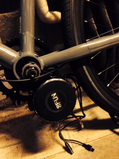

Sapete che chiave bisogna usare per stringere la ghiera del bbs01-2?
Finora ho usato vari sytratagemmi, ma visto che ormai sta diventando uno standard mi piacerebbe usare una chiave apposita.

Io finora ho usato :
1)Giratubi
2)cacciavite largo piatto inserito in uno slot della ghiera e martello
Voi cosa avete usato?

http://www.factoryitalia.com/index.php?main_page=product_info&products_id=4590
dovrebbe andare ,non ho idea della misura della ghiera del bafang,manda una foto della ghiera nel calibro e chiedi se va bene..
comunque ce ne sono di diversi tipi e prezzi,
https://www.google.it/search?q=chiave+per+ghiera&safe=off&biw=1422&bih=661&source=lnms&tbm=isch&sa=X&ei=dRoQVOLlJZGy7Aav1YHYAQ&ved=0CAYQ_AUoAQ&dpr=0.9
sono anch'io del parere che per un lavoro di fortuna occasionale martello e cacciavite funzionano, per frequenze maggiori gli attrezzi adeguati sono soldi spesi bene..
