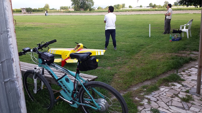

Inserito il - 20/09/2014 : 08:40:47  Mostra Profilo Invia a Sky un Messaggio Privato  Rispondi Quotando
Kuma 3600
154,21 KB
157,84 KB

Benvenuto sul forum, come ti trovi con il tuo mezzo?
4144 Messaggi
Inserito il - 20/09/2014 : 10:21:59  Mostra Profilo Invia a giordano5847 un Messaggio Privato  Rispondi Quotando

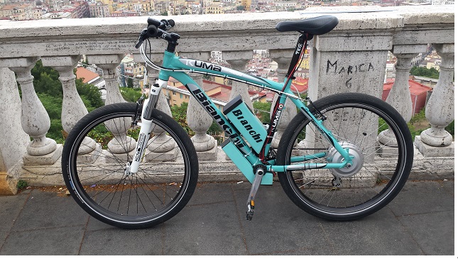

bella! Dei colori giusti, disposizione perfetta. Ci potresti illustrare le caratteristiche? La batteria sembra piccola ma senz'altro con elementi particolari. Il contenitore inferiore è per i cablaggi e la centralina?

Foto cn aeromodelli.....ci saranno un paio di lipozze!!!!

Sì, sì, benvenuto!
...e dicci qualcosa in più sulla Kuma 3600

Kuma 4600 bici economica e valevole se hai le gambe
gomme Bigapple 26 x 2,20 (una Favola)
Motore 8 fun da 500 Watt
Batterie lipo da 8 AMP 48 Volt di Hobbyking 20 C di scarica
Centralina 20 AMP
Velocità max 35 Kmh
Autonomia 60 Km con II assistenza
dislivello quotidiano 500 M visto che abito in collina
Cassette in legno infibrate con resina e resistente all'acqua tagliate a CNC
tappi e scritte varie fatte con stampante 3D
