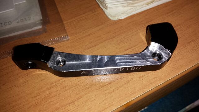

Ciao a tutti,assemblando la bici della mia fanciulla(winora samoa),ho notato che la pinza freno originale della bici tocca sul motore(bpm2) e che il disco freno,tocca l'adattatore per il montaggio della pinza.
Premettendo che ho optato per un pacco pignoni 8v(come montato originalmemte sulla bici).
Secondo il vostro parere,passando ad un pacco pignoni a 7v,riesco a recuperare un poco di spazio per il montaggio??Potrei avere problemi per la raggiatura del motore cambiando la rapportatura??
Grazie anticipatamente..attendo consigli.. un saluto
Inserito il - 29/09/2014 : 08:51:04  Mostra Profilo Invia a Barba 49 un Messaggio Privato  Rispondi Quotando
Puoi provare, ma non penso che la differenza di spessore tra un pacco da 8V e uno da 7V sia risolutiva, comunque prova e poi rifai la campanatura della ruota perchè (se adesso è precisa) poi non sarà più centrata rispetto al carro posteriore.
Naturalmente dovrai anche togliere uno spessore sull'asse del motore lato pignoni in modo che il pignone più piccolo passi alla giusta distanza dal forcellino, in modo che la catena vada quasi a contatto con il metallo (1mm).
Personalmente preferirei lavorare sull'attacco della pinza spostando tutto verso l'esterno e risolvendo così ambedue i problemi di contatto.

Ciao Barba...piuttosto di rifare la campanatura,preferisco angosciare l'amico tornitore e far rasare l'attacco pinza...
Grazie mille per il conforto...

....supporto pinza...sotto i ferri!!

Ciao a tutti,il fresatore ha colpito...
Problema risolto...

Molto bene, hai risolto il problema nel modo più elegante e definitivo!!!
