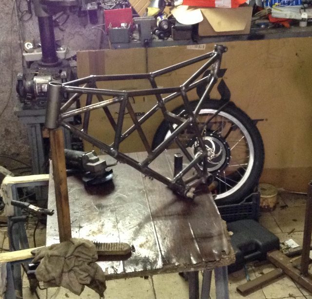

Inserito il - 05/11/2014 : 11:10:12  Mostra Profilo  Visita l'Homepage di gianluigi08 Invia a gianluigi08 un Messaggio Privato  Rispondi Quotando
Questo è il risultato,ovviamente ho le dime sia per i vari pezzi che per l'allineamento mozzo sella mozzo sterzo e movimenti!

Inserito il - 05/11/2014 : 11:41:28  Mostra Profilo  Visita l'Homepage di gianluigi08 Invia a gianluigi08 un Messaggio Privato  Rispondi Quotando
Motoruota sullo sfondo!!!

Ok sembra Titanio o acciaio buono....^_^, ma le saldture (molto buio e sfocato) sembrano cicce da materiale d'apporto, confused.

eh si, vedo....e anche della peggior specie....^_^ (scherzo ovviamente)

gianluigi08
1216 Messaggi

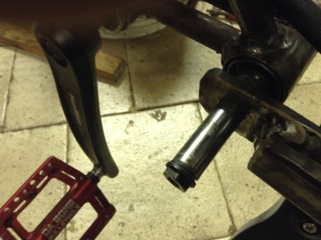

Inserito il - 05/11/2014 : 12:13:00  Mostra Profilo  Visita l'Homepage di gianluigi08 Invia a gianluigi08 un Messaggio Privato  Rispondi Quotando

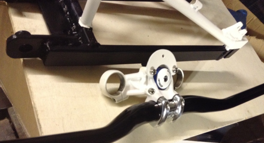

Il perno passante è per il movimeto del forcellone forse se carico una foto si capisce,il materiale non è titanio o alluminio.
La saldatura è filo continuo MIG.
Scusate la qualità delle immagini!!

panurge
311 Messaggi
Inserito il - 06/11/2014 : 11:07:08  Mostra Profilo Invia a panurge un Messaggio Privato  Rispondi Quotando
54,44 KB
OK ora meno confused....^_^ bel lavoro. La seconda scatola è un progetto a cui lavoro anchio ms con l'intenzione di aggiungere un secondo set di cusinetti per usare il tutto anche come rinvio dal pivot alla ruota da uno o ambo i lati, sia per la trasmissione pedali (destra) che (sx) per quella motore (centrale monomarcia a trasm. separata), o per una soltanto (motoruota, Moto senza pedali, bici muscolare) o combinate insieme (centrale sul cambio).
Comunque complimenti, non vedo l'ora di vederla in azione.

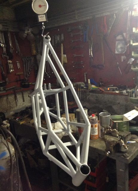

Inserito il - 08/11/2014 : 11:32:24  Mostra Profilo  Visita l'Homepage di gianluigi08 Invia a gianluigi08 un Messaggio Privato  Rispondi Quotando
Il telaio è bello robusto è pesa circa 5Kg,questa è la mano di fondo!!
57,39 KB

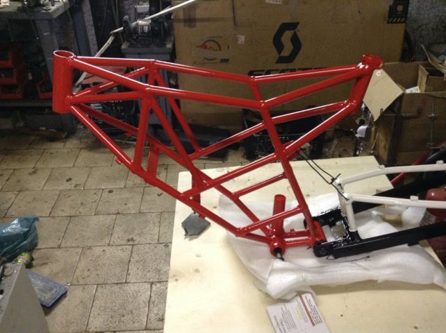

Inserito il - 10/11/2014 : 19:48:27  Mostra Profilo  Visita l'Homepage di gianluigi08 Invia a gianluigi08 un Messaggio Privato  Rispondi Quotando
Questa è la versione finita e verniciata!
65,8 KB
Questo invece è lo sterzo e la satffa per alloggiare il CA.
111,54 KB

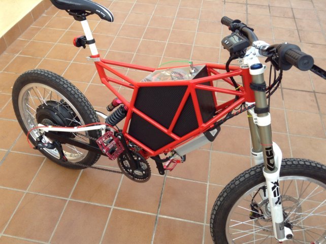

gianluigi08
1216 Messaggi
Inserito il - 14/11/2014 : 16:54:21  Mostra Profilo  Visita l'Homepage di gianluigi08 Invia a gianluigi08 un Messaggio Privato  Rispondi Quotando
Fine!
70,51 KB
