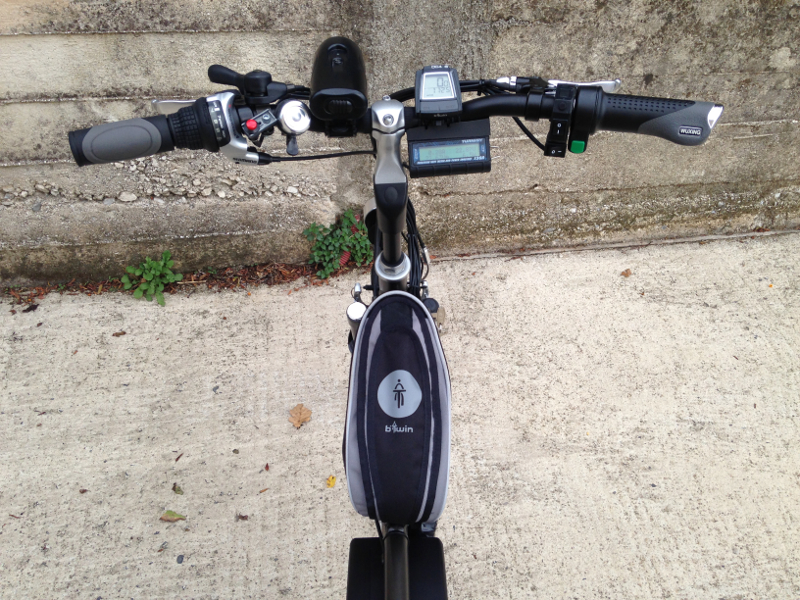

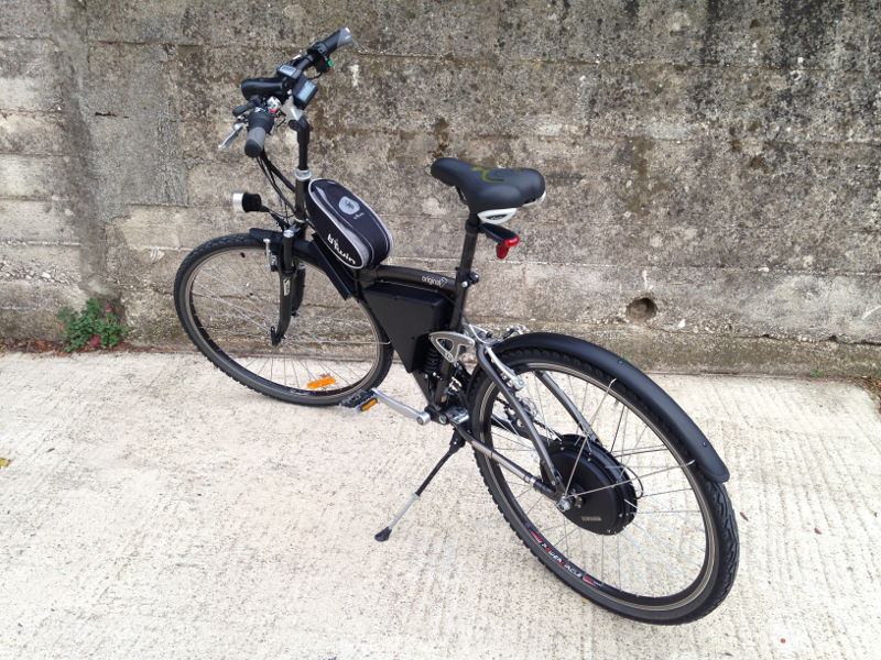

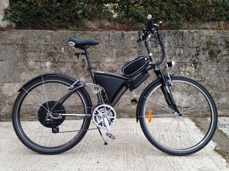

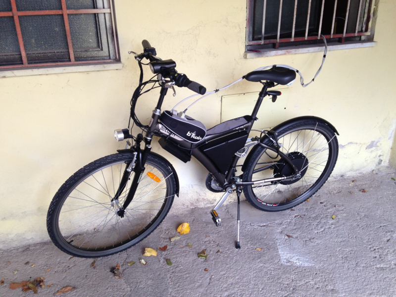

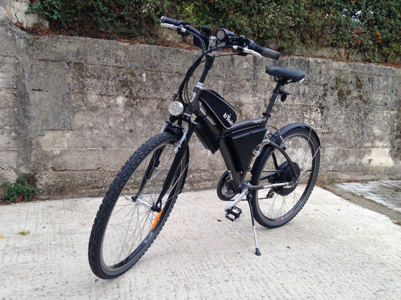

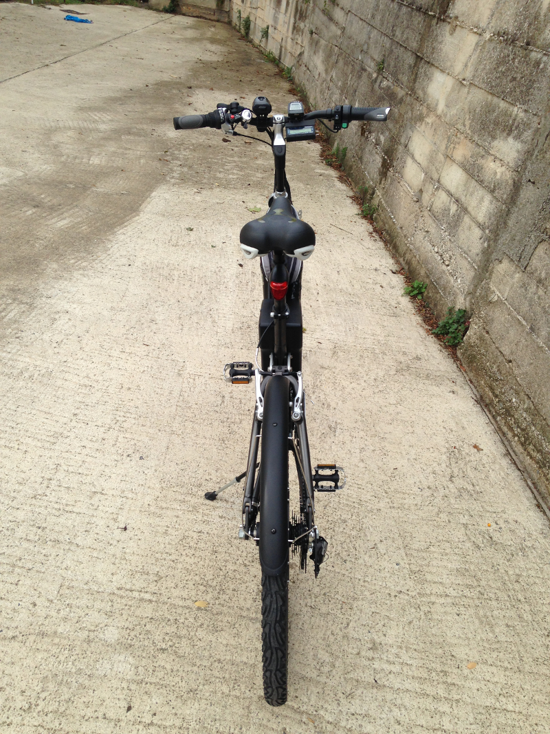

Salve, mi chiamo Pasquale e voglio presentarvi la mia prima e-bike.
Innanzitutto voglio ringraziare tutti Voi per le preziose informazioni che indirettamente mi avete dato.
La base di partenza di questo progetto è la b'twin original 7 che molti utenti hanno, o hanno avuto (Barba 49).
Nel rispetto del forum, tengo a precisare che la bici non rispetta il c.d.s. ma, malgrado le specifiche tecniche, non ho voluto creare una Superbaics dalle prestazioni estreme.
Bici: b'twin original 7 da 28''
Batteria: lipo 18s 10Ah (4 pacchi nel triangolo + 2 nel marsupio)
Centralina: 72 volt, 35 A
Motore: Nine Continent RH205S 7*9 by Joffa
Autonomia: 60 - 80 km
Velocità massima: 50 km/h
p.s. Un pubblico ringraziamento a Joffa per avermi spedito 3 raggi "aggratis".

Il lato meno riuscito...(cavi maledetti)

Come prima E-Bike mi sembra che tu abbia fatto un buon lavoro, anche i maledetti cavi non si vedono poi tanto.....
Ma lo scatolotto nel tringolo lo hai fatto tu? Che materiale hai usato?
La bici è taglia M, con ruote da 26?
Quella bici è unica, e non semplicissima da convertire in maniera discreta, vista la particolare forma del telaio. Onestamente non capisco perchè altri costruttori non facciano modelli simili, intendo delle full con impostazione di guida da city-bike, magari con ruote da 28", sicuramente troverebbero degli estimatori....

Forse il cervello vede ciò che vuol vedere, infatti dalle foto le proporzioni della bici mi hanno fatto pensare che fosse la M con ruote da 26"(sembra corta, tozza), e la bici la conosco bene, ne ho una anche io ma L con ruote da 28" ma ha il portapacchi posteriore e a occhio l'estetica risulta diversa.

@Mirco: Si effettivamente ci mette davvero poco per arrivare alla velocità max. Per il cavo di bilanciamento è di sezione maggiore ma il problema è del caricabatteria che ha una corrente di bilanciamento modesta (0.2A).
@Monkey50z: Per la taglia ti ha corretto MilleMiglia, per quanto riguarda l'aspetto è dovuto all'asse del manubrio che, oltre a essere regolato tutto su, è stato alzato dal cannotto della forcella. La sella è regolata per la mia altezza (1.80m).
Concordo con te sulla questione della tipologia di bici. L'unica alternativa che avevo trovato era questa di ottima qualità ma fuori budget : http://www.rosebikes.it/bike/rose-npl-3-trekking-2013/aid:610598

Ah! dimenticavo. Il contenitore nel triangolo è stato da me realizzato in fibra di vetro, stuccato e verniciato.
