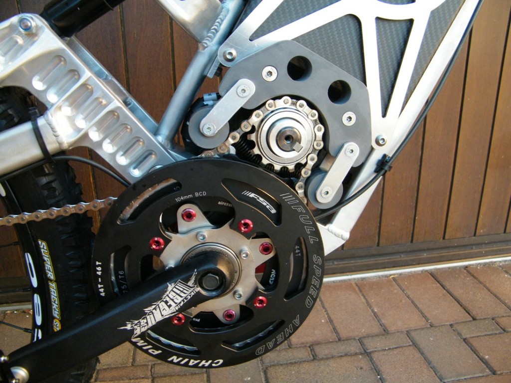

Ciao, io ho frealizzato uno spider che si fissa alla ruota libera (con 5 fori) e che alloggia le corone con girobulloni 104 - 4 fori, quello standard per le corone mtb. Li ho fatti fare in acciaio inox spessore 5mm.
Se ti interessa contattami pure in MP.

Questa è una foto del montaggio. Io con il Cyclone uso due spider che mi funzionano anche da distanziali, in questo caso uno regge il bash e la corona "motrice", l'altro la guarnitura standard.

Marco, ho avuto un'erezione...
CHE SPETTACOLO DI RIFINITURE !!!!
